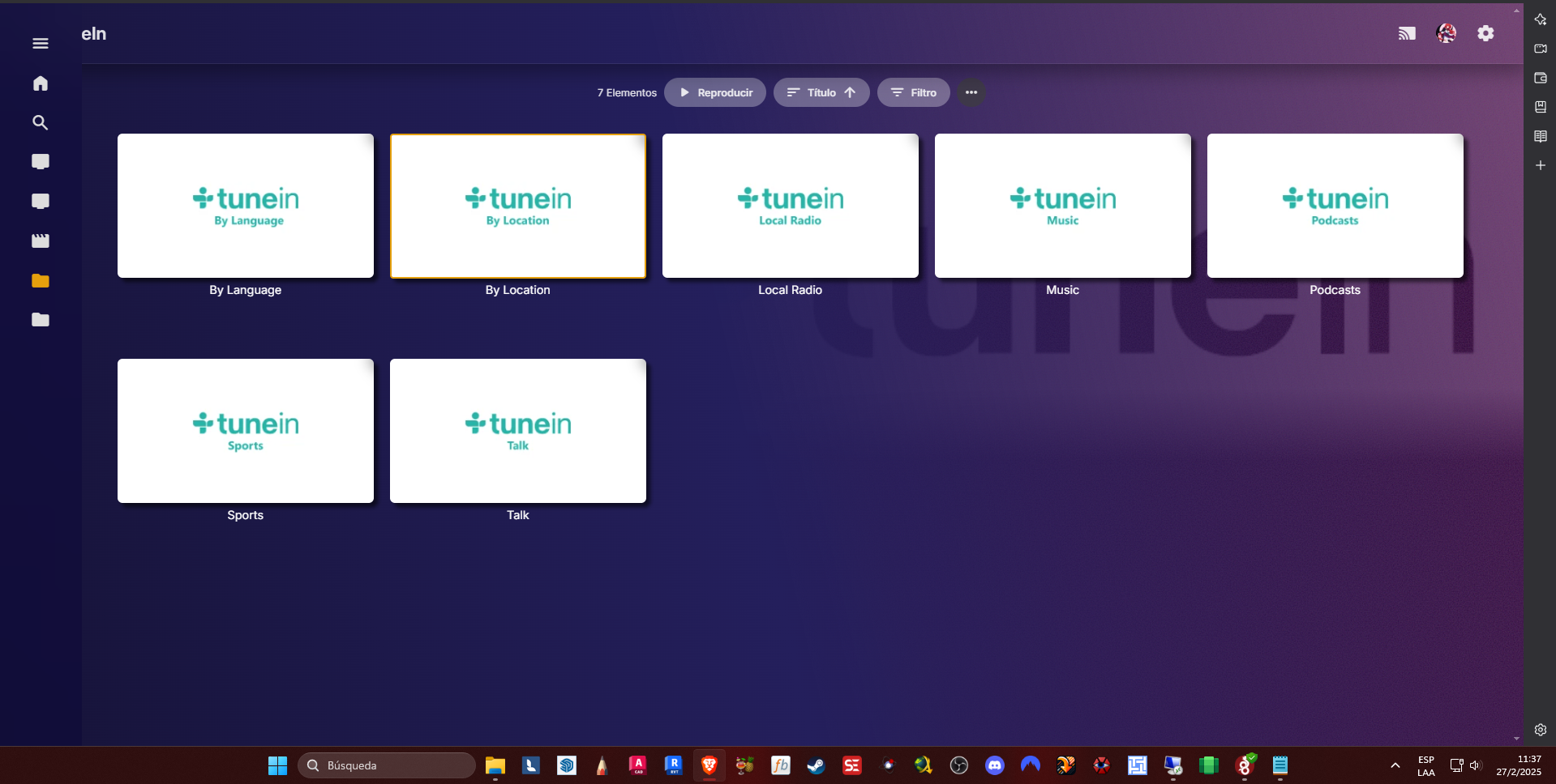

Gremory17
On 12/1/2025 at 11:17, sh0rty said:
Gracias a mi nuevo mejor amigo ChatGPT, finalmente logré incorporar el fanart mejor y más alineado a la derecha para tamaños de pantalla grande (1080p+). Además de algunas correcciones de errores menores y defectos de diseño (imo) que reconocí.
Emby-Estable-estilo-3.5_colorful_v3_gradient_blur_v2.txt 78,41 kB '' 63 descargas
image.thumb.png.db5c2d150e7a96261e299d8b4d7fbb85.pngalguna manera de arreglar esto? la barra lateral izquierda esta encima del titulo
sh0rty
No puedo reproducir el problema. Por favor, intenta borrar la caché del sitio web en tu navegador.
Edited by sh0rty
  • Agree 1

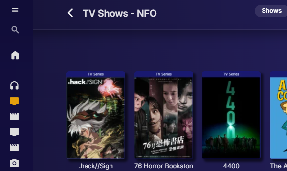

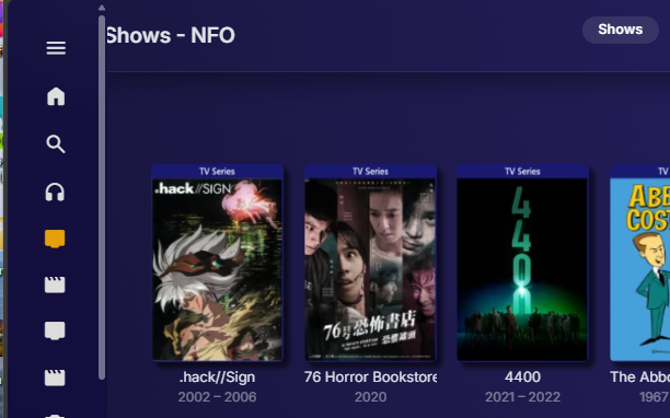

Happy2Play
23 hours ago, Gremory17 said:
image.thumb.png.db5c2d150e7a96261e299d8b4d7fbb85.pngAny way to fix this? The left sidebar is above the title
Can you explain how how did that?
But I can only get that odd overlap when navbar is not pinned.
Nav bar not pinned
after pinning
So you may sort of be in-between settings.  What do you get when you click the three dot/menu settings button?  If not pinned you should get my second image.
But looking at your image my theory is correct do to the position of the SEARCH icon.
Edited by Happy2Play
  • Agree 1

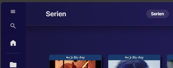

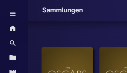

sh0rty
@Gremory17Try this adjust px to look nice with your screen size. But beware: This does just look good with fixed sidebar.
h2.pageTitle.headerSectionItem {
   margin-left: 85px !important;
Edited by sh0rty
  • Agree 1
Gremory17
On 28/2/2025 at 10:53, Happy2Play said:
¿Puedes explicar cómo fue eso?
Pero solo puedo obtener esa extraña superposición cuando la barra de navegación no está anclada.
Barra de navegación no fijada
después de fijar
Por lo tanto, puede estar entre configuraciones.  ¿Qué obtienes cuando haces clic en el botón de configuración de tres puntos/menú?  Si no estás anclado, deberías obtener mi segunda imagen.
Pero mirando su imagen mi teoría es correcta para la posición del icono de BÚSQUEDA.
muchas gracias se arreglo al tocar los 3 puntos ya no hay superposición

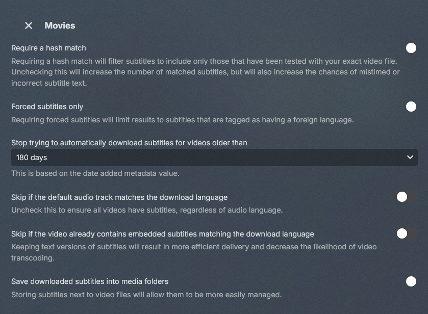

Quagmire
Amazing theme BTW. I'm a recent Plex to emby convert and this theme is just making the already enjoyable transition even more enjoyable.
One question, anyone know which lines in the CSS would pertain to the colors for the radio buttons/toggles? As is, they're quite hard to parse visually; a l'il more contrast would be welcome. See here:
