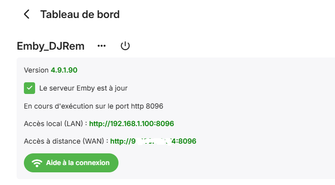

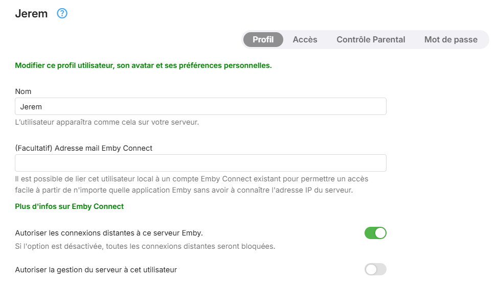

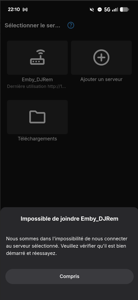

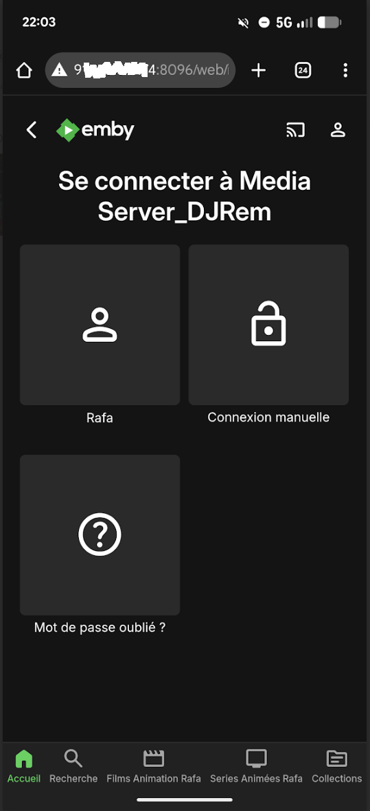

rolapinou 2 Posted January 2 Posted January 2 Hello Débutant sur Emby, je continue de tâtonner au fur et à mesure que je progresse dans l'installation de mon serveur Media maison. Mon Serveur est sur un PC sous Win11 que j'ai installé cette année. J'ai tenté d'accéder à Emby sur mon smartphone en 5G et ... cela ne fonctionne pas :(. Quand je lance l'appli SmartPhone je vois le nom de mon serveur mais quand je tente de m'y connecter j'ai le message d'erreur suivant : L'IP de mon PC Serveur ne change jamais (la Freebox l'attribue en DHCP via son adresse MAC) : Quand je tape l'adresse WAN du serveur dans le navigateur du Smartphone ... j'ai accès à mon serveur mais ... uniquement pour un seul compte (celui de mon fils en l'occurrence) et je ne vois que ce compte : J'ai trouvé un vieux post de 2022 qui parlait d'un problème un peu similaire avec des ouvertures de ports à faire sur la Freebox (j'ai une Freebox Pop) mais c'était pour un Emby hébergé sur un NAS, ce qui n'est pas mon cas. Evidemment j'ai vérifié que les accès à distance étaient autorisés : Si vous avez une piste, je vous en remercie grandement !

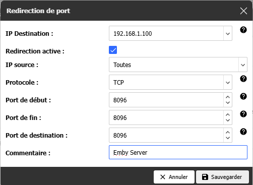

Solution rolapinou 2 Posted January 3 Author Solution Posted January 3 (edited) Merci ! Effectivement, je n'avais pas fait de port forwarding au niveau de la Freebox Pop. Avec le réglage suivant : ça fonctionne beaucoup mieux. Merci à tous les deux. Question subsidiaire du coup suite à ton message @vincen: comment activer le SSL auquel tu fais allusion ? C'est au niveau de Emby ? de la Freebox ? C'est faire le même réglage pour le port 8920 ? Edited January 3 by rolapinou
