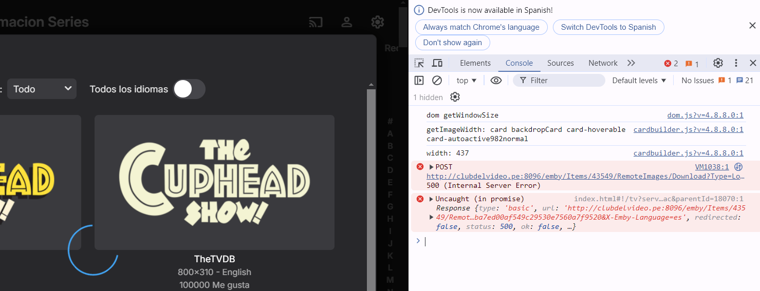

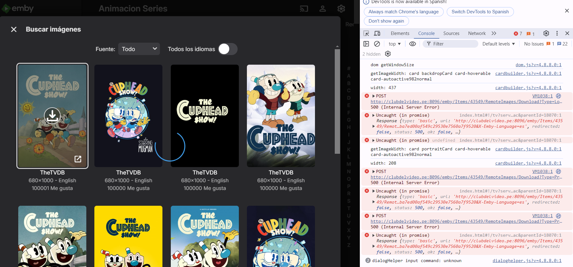

erlin20031@hotmail.com 0 Posted August 6, 2024 Posted August 6, 2024 Hola implemente emby en ubuntu server 22.04, al momento de actualizar los metadatos no carga las imagenes hacia emby tampoco puedo subir imagenes desde mi pc hacia emby, envio el archivo log, si me puedan ayudar por favor. embyserver.txt
Lessaj 467 Posted August 6, 2024 Posted August 6, 2024 Looks like you have a permission issue. Quote 2024-08-06 14:37:03.138 Error ProviderManager: UnauthorizedAccessException: Emby Server is being denied write access to /var/lib/emby/metadata/library/74/74d06ae03920f1345aa44ed087c7c72c/clearlogo.png. Please check your file permissions.
Luke 42071 Posted August 6, 2024 Author Posted August 6, 2024 4 hours ago, erlin20031@hotmail.com said: Saben como darle permiso? Hi, have you taken a look at this?
