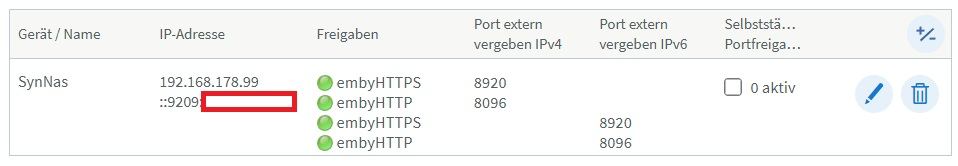

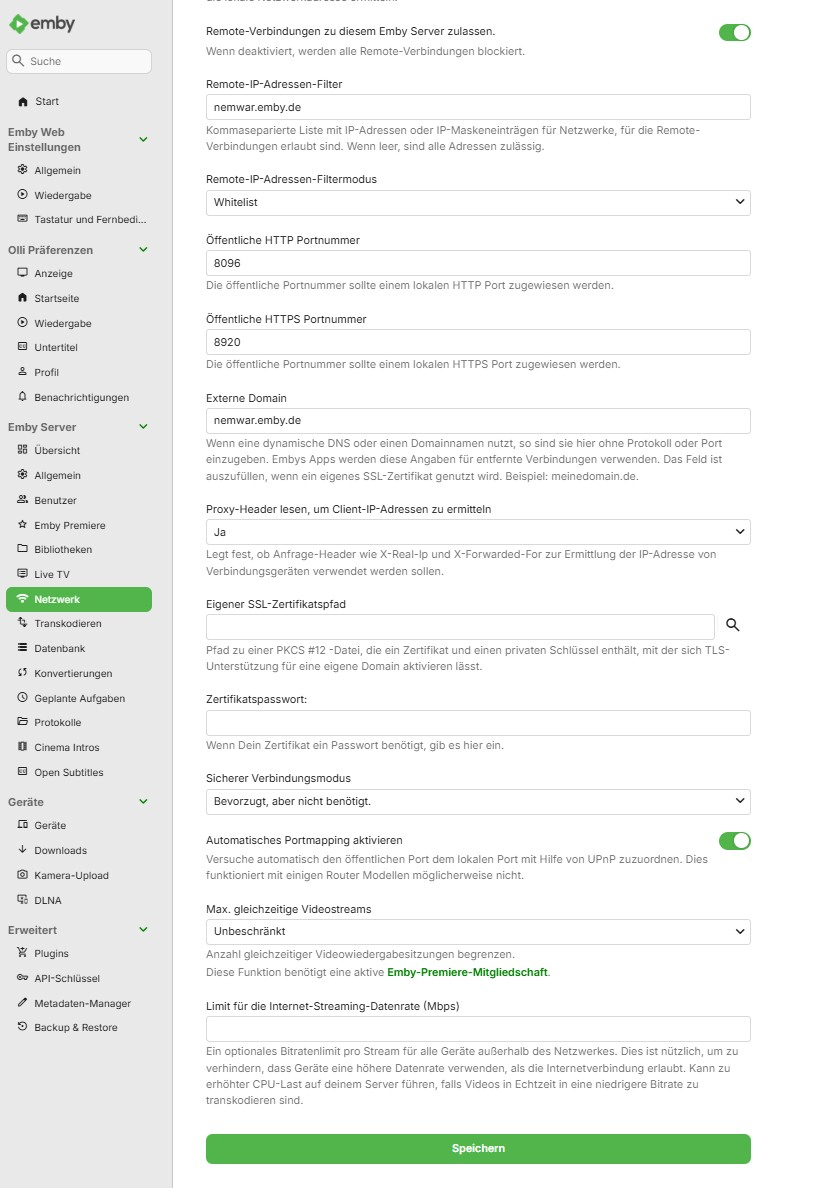

nemwar 1 Posted September 3, 2025 Author Posted September 3, 2025 Hallo Zusammen, sorry, das ich mich jetzt erst melde... Ich versuche immer noch erstmal von außen auf das NAS bzw. emby zu kommen. Intern läuft natürlich alles einwandfrei. Reverse Proxy klingt gut (allein schon wegen der Sicherheit), würde ich aber erst im nächsten Schritt versuchen. Zur Ergänzung, ich habe eine Top-Level .de-Domain, welche ebenfalls als DynDNS fungieren kann und diese möchte ich dann nutzen ... bzw. eine Subdomain davon. Was habe ich also bisher gemacht bzw. welche Einstellungen wo gemacht. FritzBox 6591 Cable (Vodafone, DS-Lite) Portfreigaben, siehe angehängtes Bild emby_fb6591c_01.jpg Einstellungen im DSM des Synology DS422+: 1. die Firewall deaktiviert. 2. folgendes Skript lasse ich im Aufgabenplaner des NAS stündlich laufen: #!/bin/bash # UD Media DynDNS IPv6 Update für emby.nemwar.de USER="emby.nemwar.de" PASS="---" IPV6=$(ip -6 addr show eth0 | grep "inet6" | grep "global" | awk '{print $2}' | cut -d/ -f1) curl -u "$USER:$PASS" "https://www.udmedia.de/nic/update?myip=$IPV6" emby siehe angehängtes Bild emby_system.jpg Bezüglich dynDNS: meine Domain verwaist mit einem AAAA-Eintrag auf die IPv6 des Synology-NAS und ist laut dnschecker.org auch richtig eingetragen. Aber, wie immer: kein Zugriff von außen möglich, weder via IPv6 direkt-Eingabe, noch über die Domain. Habt Ihr eine Idee woran es liegt? Vielen Dank. Gruß NemWar

K1ng_Lear 240 Posted September 3, 2025 Posted September 3, 2025 Hmm, in Deinem Script referenzierst Du auf "emby.nemwar.de" während Du in Deinen Emby-Einstellungen auf nemwar.emby.de verweist. Dein Script müsste doch eigentlich durch die DynDNS Einstellungen von der Syno selber gehen, oder nicht? Tip 1: Reverse Proxy über 443 statt über nativen Emby Port Tip 2: Nur port 80 und 443 in der Firewall öffnen
