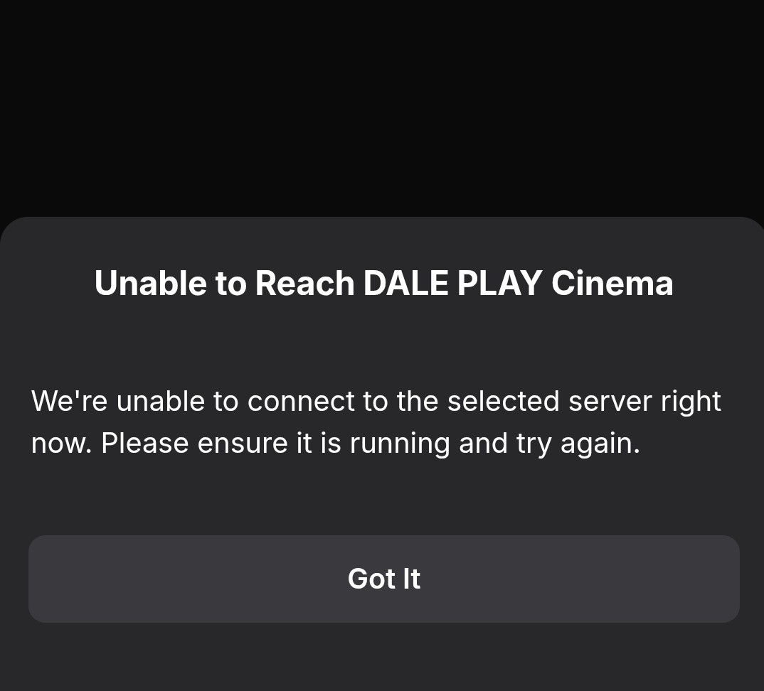

VIDEOCLUBPlay 1 Posted August 1, 2025 Posted August 1, 2025 Buen día, tengo 3 meses usando Emby, el día de hoy amanecí con que no me da conexión remota, ya reinicie la máquina (Windows) módem el mismo servidor y no me da conexión Ayuda porfavor

VIDEOCLUBPlay 1 Posted August 1, 2025 Author Posted August 1, 2025 Si está prendido mi servidor si me deja en conexión local pero remota no y estoy acaba de suceder antes con reiniciar el servidor quedaba pero ahora ni asi

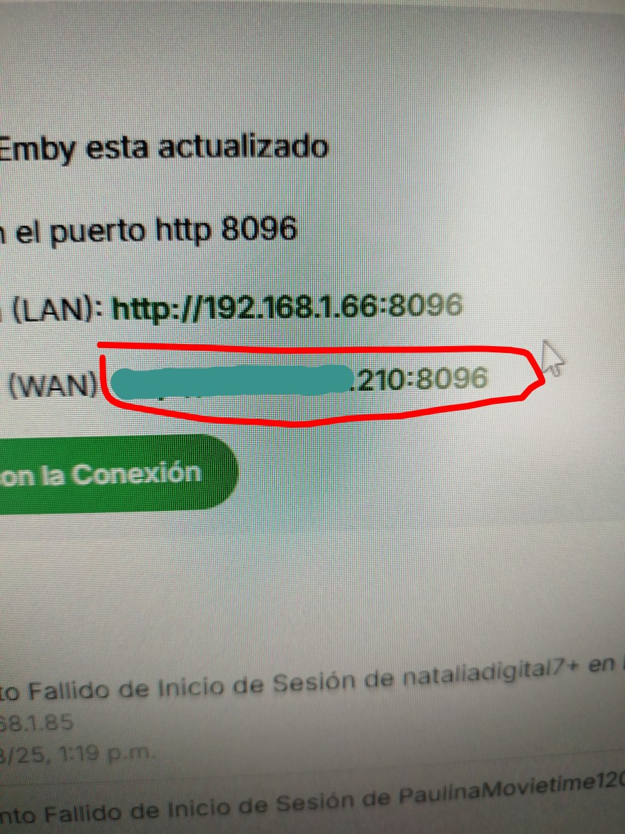

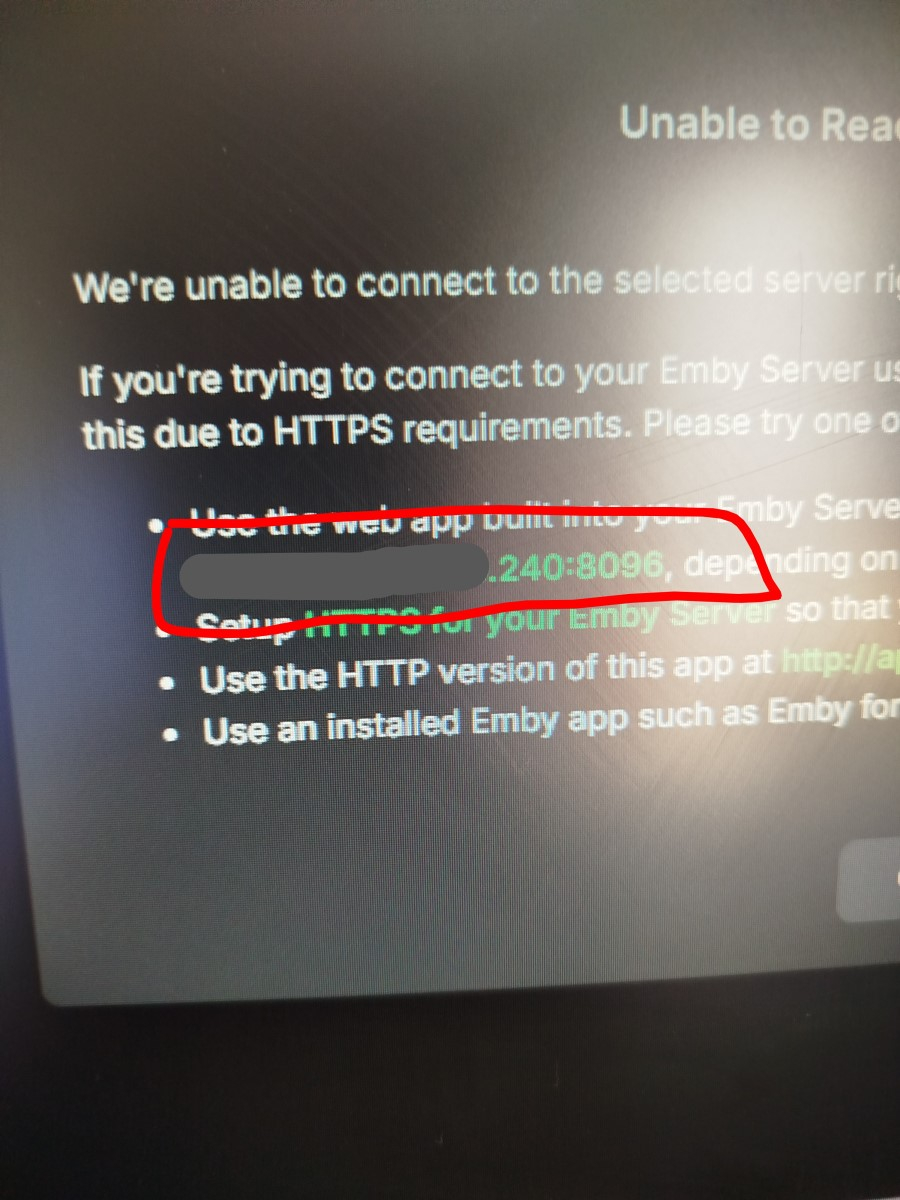

pwhodges 2039 Posted August 1, 2025 Posted August 1, 2025 1 hour ago, VIDEOCLUBPlay said: Buen día, tengo 3 meses usando Emby, el día de hoy amanecí con que no me da conexión remota, ya reinicie la máquina (Windows) módem el mismo servidor y no me da conexión Has your WAN IP address changed? Might it be that your ISP has just now implemented cgNAT, which by its nature prevents connections from outside? Paul

pwhodges 2039 Posted August 1, 2025 Posted August 1, 2025 Emby Connect merely looks up your IP address behind the scenes - the remote connection still has to work. Connect does not help this situation. Paul
VIDEOCLUBPlay 1 Posted August 1, 2025 Author Posted August 1, 2025 (edited) La [redacted].240 eso me lo da el navegador y la [redacted].210 el servidor Emby ¿Tendrá que ver eso? Edited August 1, 2025 by GrimReaper WAN IP masked
