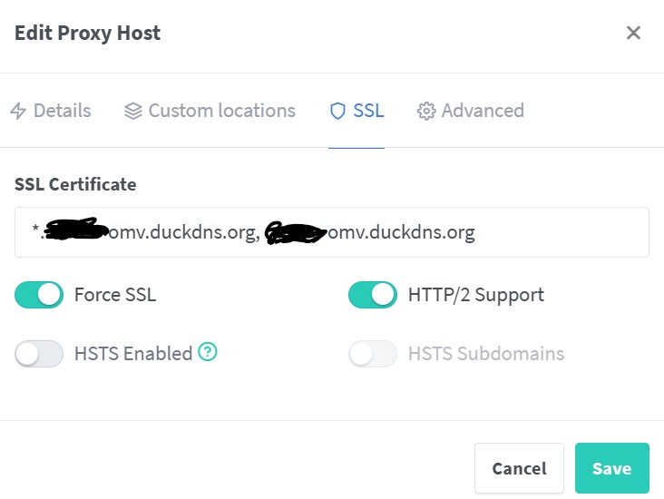

Hallo,
Eigentlich benötigst du nur einen Proxy der auf 1 Port alles weiterleitet.
Kannst einen dyndns Anbieter nutzen wie  zb. Duckdns.org ( subdomain einrichten und Token notieren).
Nginx Proxy Manager (als docker bereitstellen und einrichten).
Im NPM ein Letsencrypt ssl zertifikat anlegen:
[*.subdomain.duckdns.org subdomain.duckdns.org]
use DNS Challenge, wähle Duckdns (Token einfügen, 120seconds, I Agree ... und save).
Proxy hosts einrichten: (Proxy Host muss für jede Anwendung erstellen werden)
z.b emby.subdomain.duckdns.org
Alles ist dann per https erreichbar.
