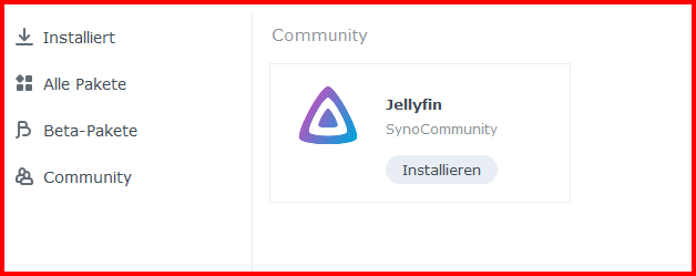

Naichbindashier 2 Posted October 7, 2024 Posted October 7, 2024 Hallo Eine Frage, wei kann ich die Ports ändern bei Emby? Und Zwar habe ich Emby auf meiner Synology installiert per Paketmanager auf der DSM Oberfläche. 8096 und 8920 sind da ja die Standard Ports. Diese hatt Jellyfin aber leider auch. Daher stört sich das ganze. Da enby schon installiert ist, wollte ich irgendwie diese nachträglich ändern, da sich sonst Jellyfin nicht installieren lässt. Ach und ich möcht keine Docker Installation, daher diese Frage. Danke. mfg

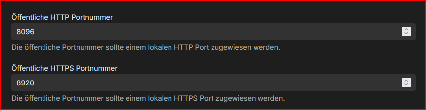

Naichbindashier 2 Posted October 7, 2024 Author Posted October 7, 2024 Hallo @Happy2PlayLeider ist das so nicht mehr möglich. Laut deiner verlinkten Anleitung kann ich die Ports dort noch selber ändern. Leider ist das heute nicht mehr so drinn. Zu sehen sind nur noch die lokalen Ports, die Public Ports sind nicht mehr änderbar. Danke

FrostByte 5453 Posted October 7, 2024 Posted October 7, 2024 (edited) /volume1/@appdata/EmbyServer/config/system.xml <PublicPort>8096</PublicPort> <PublicHttpsPort>8920</PublicHttpsPort> <HttpServerPortNumber>8096</HttpServerPortNumber> <HttpsPortNumber>8920</HttpsPortNumber> Edited October 7, 2024 by FrostByte
Happy2Play 9811 Posted October 7, 2024 Posted October 7, 2024 5 minutes ago, FrostByte said: /volume1/@appdata/EmbyServer/config/system.xml <PublicPort>8096</PublicPort> <PublicHttpsPort>8920</PublicHttpsPort> <HttpServerPortNumber>8096</HttpServerPortNumber> <HttpsPortNumber>8920</HttpsPortNumber> So these are not directly available in the Networks page?
FrostByte 5453 Posted October 7, 2024 Posted October 7, 2024 3 minutes ago, Happy2Play said: So these are not directly available in the Networks page? They are after you check "Allow remote connections to this Emby Server." 1 1

Naichbindashier 2 Posted October 8, 2024 Author Posted October 8, 2024 (edited) @CarloHallo, ja alles läuft und rennt mit emby und bin zufrieden. Das System ist auch produktiv im Einsatz. Leider erfordert es nebenbei das Produkt Yellyfin zu nutzen weil es Geräte gibt die weder Emby noch Plex und Co unterstüttzen. Die bieten nicht mal die App dazu an. Und ja das ärgert mich auch das Jellyfin die gleichen Ports benutzt und nicht andere, wie ebend zum Beispiel Plex. Dann wäre die Welt leichter und weniger Arbeit. Ja dann hätte ich diese Sorgen auch nicht, da gebe ich dir vollkommen Recht. Ich weiss das ich Jellyfin auch als Docker installieren kann ist aber nicht zu vergleichen mit einer direkten Installation. Wenn ich also im Emby die Ports ändere für HTTP und HTTPS sind das aber nicht die Public Ports sondern nur die lokalen, weil ich habe dies mal geändert gehabt, aber Emby will in der Firewall der Synology weiterhin die Ports 8096 und 8920. Hier ändert sich da aber rein garnix. So ergibt sich für mich das original die Ports so lauten: 8096:8096 und 8920:8920 Nach der Änderung in Emby die Ports dan so aussehen: 8096:8080 und 8920:8900 als Beispiel. Daher weiss ich das ich die lokalen nur ändere aber nicht die Public Ports. Bei Jellyfin kann ich die nur ändern bei einer Container Installation. Da könnte ich die Ports so gestalten: 8080:8096 und 8900:8920 als Beispiel. Das geht aber nicht bei dieser Installation. Ich hoffe ich konnte Darstellen wo mein Problem liegt. Danke. Edited October 8, 2024 by Naichbindashier

FrostByte 5453 Posted October 9, 2024 Posted October 9, 2024 29 minutes ago, Naichbindashier said: @FrostByte@Happy2PlayThanks, so that's what I have to change with Putty then? I have to see how to do that exactly to achieve my goal. Yes, if you can't see them in the webpage after checking the "Allow remote connections to this Emby Server" box. Shut down Emby, change those lines in system.xml and then restart Emby. I'm on Windows and like to use WinSCP/Notepad++ which is easy. If you use Putty/Terminal and command lines tools, it may be a little harder
