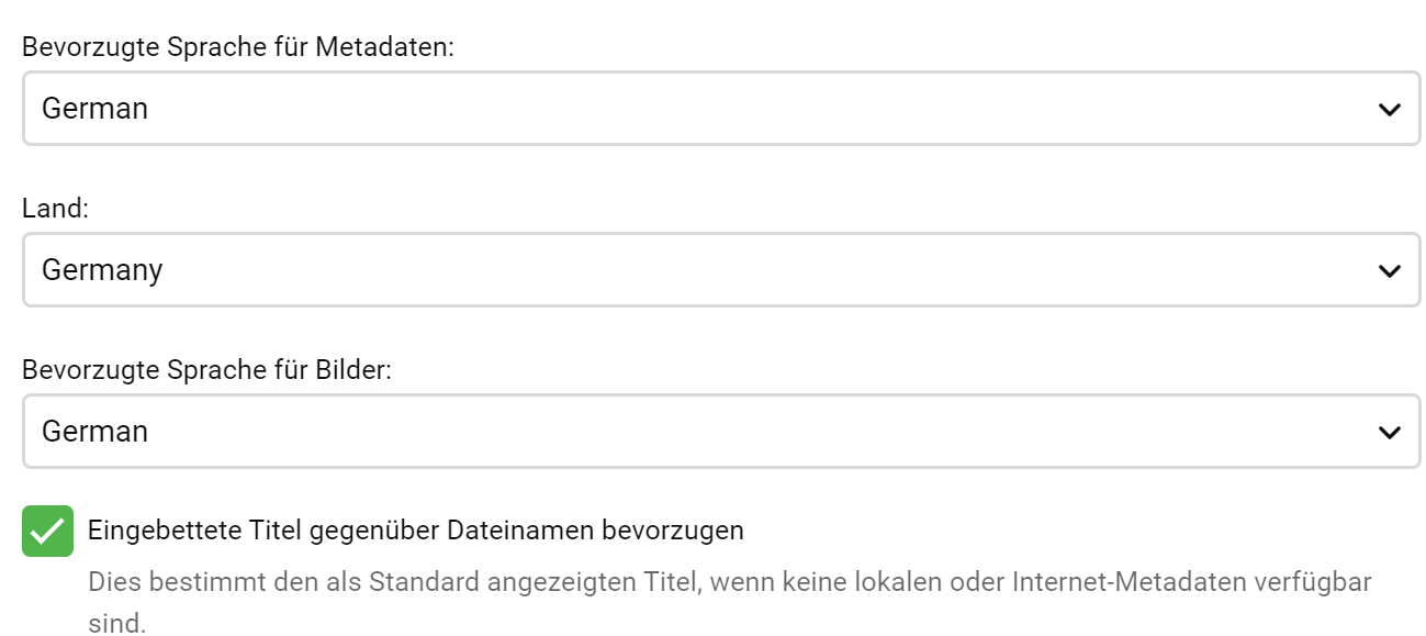

zu den Musikvideos (bzw. Konzerte) habe ich auch schon mal was hier im Forum geschrieben.  Das funktioniert noch nicht so richtig gut und die Scrapper kann man oft vergessen (insbesondere für so Sachen wie RAR, Rockpalast, Hellfest usw.).
Mit dem Taggen per MP3Tag (Titel, Interpret, Albuminterpret und ggf. auch noch die MusicbrainzID) funktioniert das dann aber eigentlich recht gut.  Allerdings musst Du in der Bibliothek  Erweiterte Einstellungen aktivieren und dann Eingebettete Titel gegenüber Dateinamen bevorzugen auswählen.
image.png.a11ee40e9147b49ef4faae3550c19a6c.pngimage.thumb.png.c4a2929f4bcf12df0046402b5615f6fa.png
Damit hat das bei mir gut geklappt.
