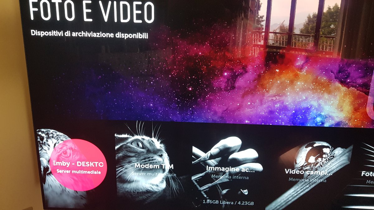

exus 12 Posted June 9, 2021 Posted June 9, 2021 scusa ma dalle foto che hai messo non mi sembra proprio che tu stia aprendo l'app di emby sul televisore, non ho un televisore LG ma quella mi sembra semplicemente la sezione che mostra eventuali cartelle di rete a cui accedere ma non c'entra nulla con l'app emby.
mauryzyo 1 Posted June 9, 2021 Author Posted June 9, 2021 Grazie della risposta Exus, ma si è applicazione di Emby, che ho scaricato e configurato sul tv inserendo il server Emby del pc. Unisco altra foto.
exus 12 Posted June 9, 2021 Posted June 9, 2021 quell'icona non significa che stai aprendo l'app di emby, stai semplicemente accedendo a delle condivisioni all'interno della tua rete di casa https://www.youtube.com/watch?v=RTSZTYq4_Q0 (in questo video non usa emby ma come vedi accede al tuo stesso tipo di menu) ricontrolla sull'app store del tuo televisore https://youtu.be/UNNgIe1Dhms?t=183 devi installare l'app e aprirla come in questo video (minuto 3:00), se non compare schermo nero e logo di emby con relativo caricamento significa che non stai aprendo l'app di emby
mauryzyo 1 Posted June 9, 2021 Author Posted June 9, 2021 Eppure ho fatto proprio così, l'ho scaricata, installata e fatta la configurazione sul server Emby... comunque certamente ricontrollo. Grazie!
mauryzyo 1 Posted June 9, 2021 Author Posted June 9, 2021 Exus, ti ringrazio perché hai proprio ragione. Ho messo la tv in home e ripercorso la bar e avevo proprio l'applicazione dedicata di Embyc che avevo effettivamente scaricato. Ma andavo a caricare dalla parte sbagliata. Morale ho tutto e perfettamente funzionante. W EMBY. E grazie ancora a te che hai saputo cogliere la magagna, per la quale, diversamente, sarei diventato scemo. 1
