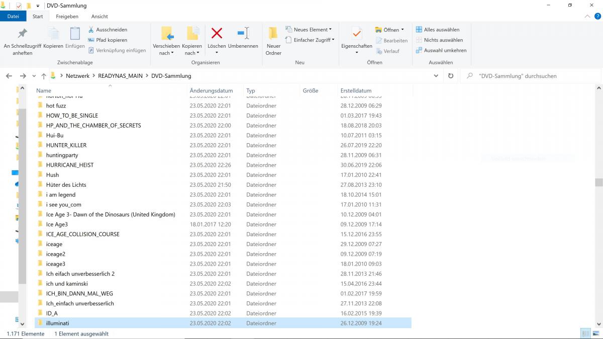

Mahlke 0 Posted May 23, 2020 Posted May 23, 2020 (edited) Hallo. Ich bin nun auch auf Emby umgestiegen. Meine DVD Sammlung (1000+ ) habe ich alle in einzelnen Ordnern. Verwalten tue ich diese mit Mymovies. Habe alle mit VIDEO_TS Unterordner. Leider erkennt Emby nicht einen einzigen Film. Recht sind auch alle vergeben. Kann mir da jemand helfen? Bei KODI wird alles super erkannt. Will aber auf Emby as verschiedenen Gründen umsteigen. Wäre super wenn mir hier jemand helfen könnte. Hatte vergessen zu erwähnen, dass ich den Emby Server auf einem Netgear READNAS 516 betreibe zusammen mit TVMOSAic Plugin. Die DVD's liegen auch auf dem NAS. Habe nun die Filmbibliothek komplett gelöscht. Danach wieder zugefügt und diesmal nur einen DVD Filmordner als Verzeichnis zugefügt. Emby erkennt den Ordner aber zeigt mir alle Videodateien des VIDEO_TS Ordners an. Ich bin mit meinem Latein am Ende.. Edited May 23, 2020 by Mahlke
Luke 40079 Posted May 23, 2020 Posted May 23, 2020 Hallo. Ich bin nun auch auf Emby umgestiegen. Meine DVD Sammlung (1000+ ) habe ich alle in einzelnen Ordnern. Verwalten tue ich diese mit Mymovies. Habe alle mit VIDEO_TS Unterordner. Leider erkennt Emby nicht einen einzigen Film. Recht sind auch alle vergeben. Kann mir da jemand helfen? Bei KODI wird alles super erkannt. Will aber auf Emby as verschiedenen Gründen umsteigen. Wäre super wenn mir hier jemand helfen könnte. Hatte vergessen zu erwähnen, dass ich den Emby Server auf einem Netgear READNAS 516 betreibe zusammen mit TVMOSAic Plugin. Die DVD's liegen auch auf dem NAS. Habe nun die Filmbibliothek komplett gelöscht. Danach wieder zugefügt und diesmal nur einen DVD Filmordner als Verzeichnis zugefügt. Emby erkennt den Ordner aber zeigt mir alle Videodateien des VIDEO_TS Ordners an. Ich bin mit meinem Latein am Ende.. Hi there, how are your files named and organized? Can you please show us the folder structure? Thanks.
Mahlke 0 Posted May 23, 2020 Posted May 23, 2020 Hello. thanks for your fast reply. Here are the screenshots. Hope you have a solution.
