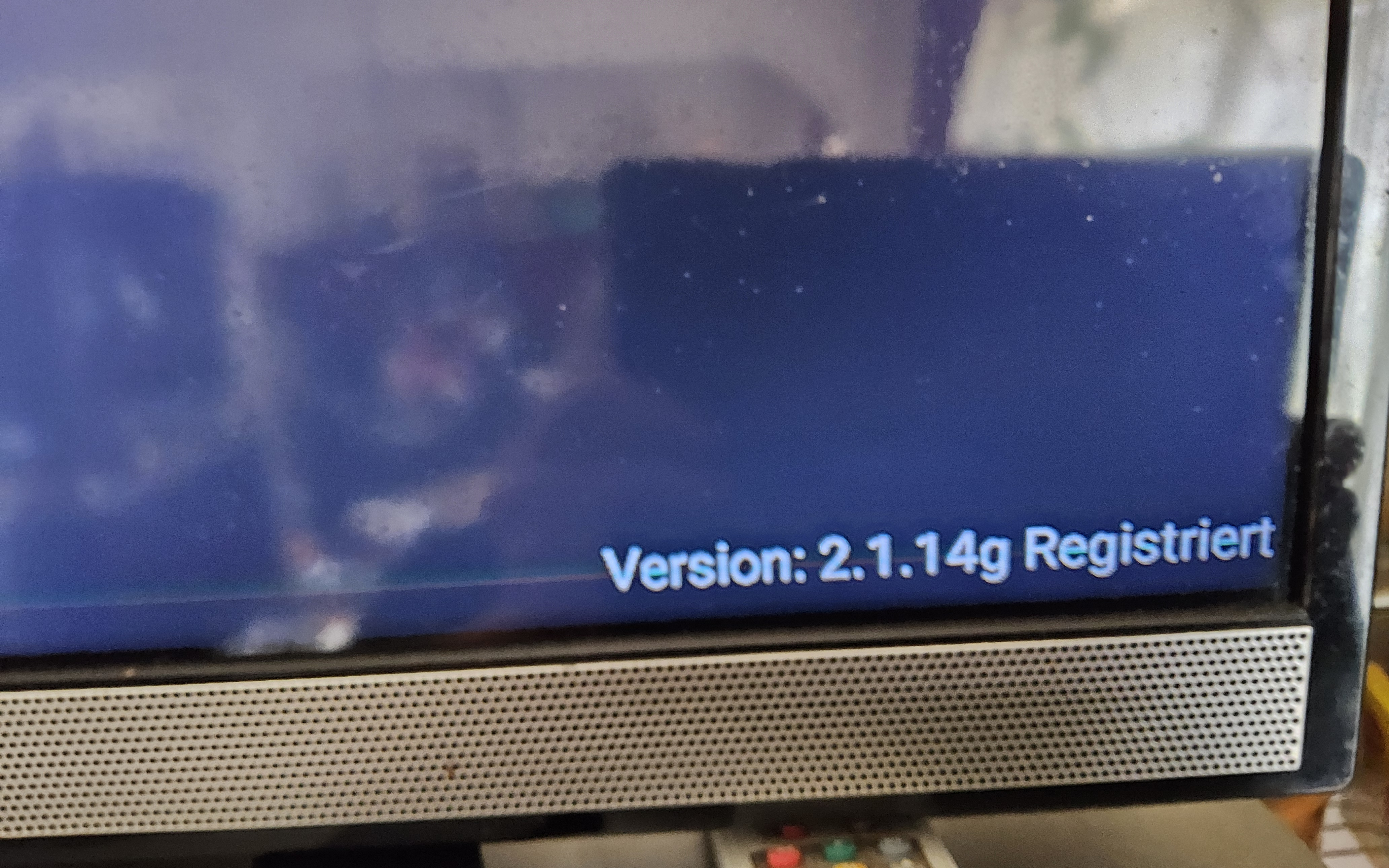

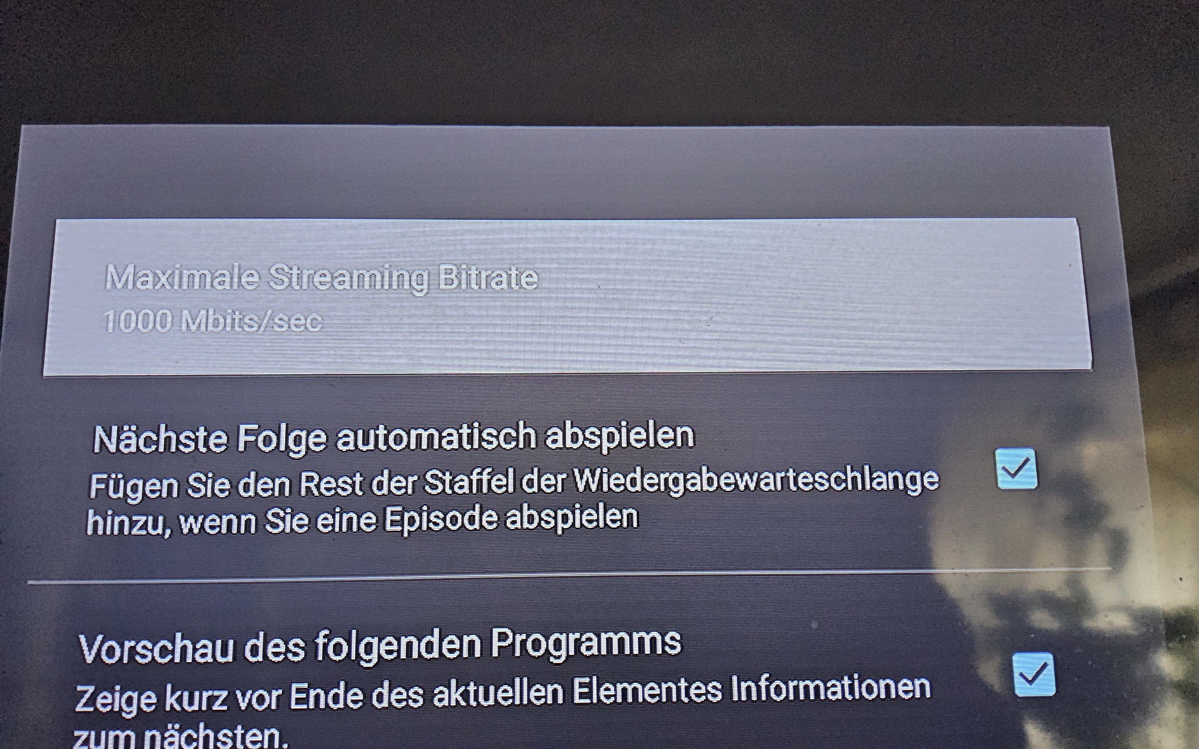

Matrixpro 1 Posted July 10, 2024 Posted July 10, 2024 On 5/15/2018 at 5:45 PM, Kyouma said: Ja, das beantwortet meine Frage, danke schon mal dafür. Aber warum passiert das und was kann ich tun damit das nicht passiert? Moin, ich hatte das selbe Problem. Nutze mal die app version 2.1.14g Im Client Einstellungen bei Wiedergabe dann maximale streaming Bitrate auf 1000mbit setzten. Eventuell im Router mal gucken mit wieviel speed dein Gerät grade verbunden ist. Bei mir läuft es seit dem. Kannst auch versuchen einen externen Player zu nutzen
