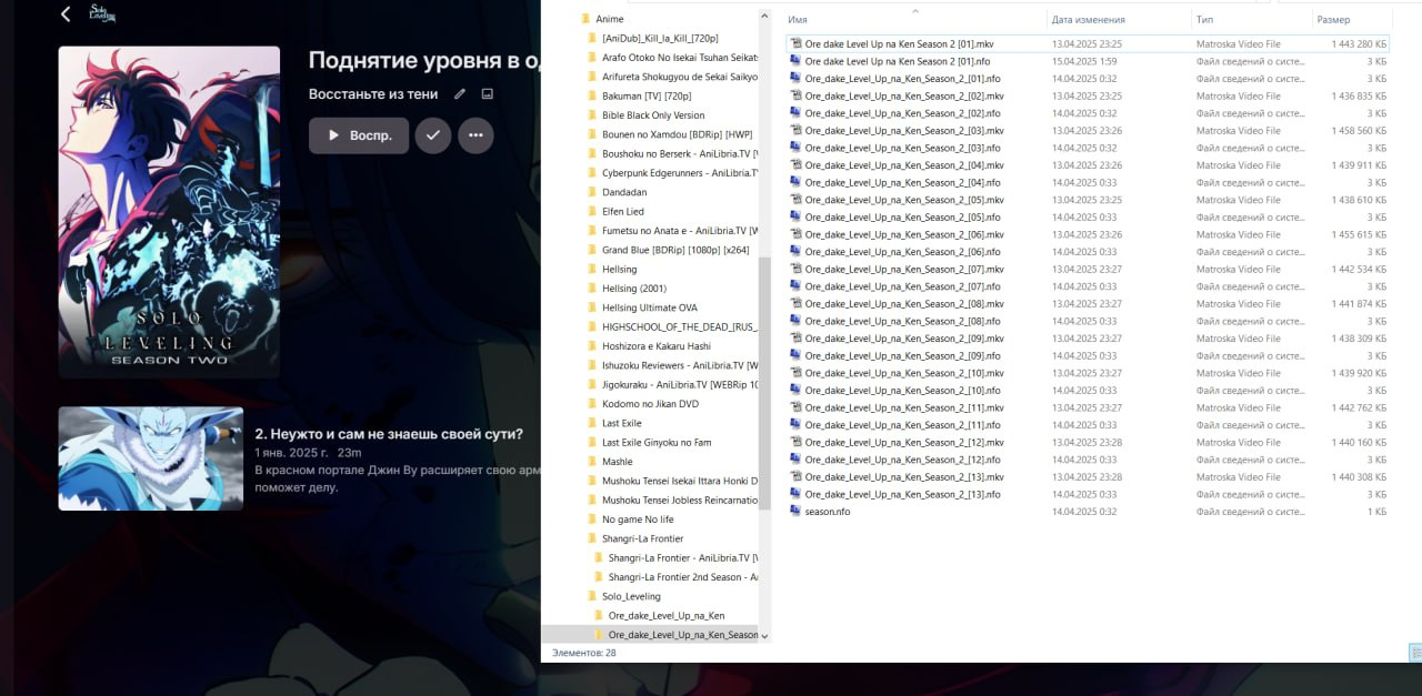

Pamell 1 Posted April 14 Posted April 14 Имеется сервер Emby на Synology Версия emby: 4.8.11.0 Есть медиатека с типом "Сериалы": В медиатеке лежат 2 сезона Solo leveling в формате mkv. Файлы первого сезона нормально отображаются. Из всех файлов второго сезона отображается только 1 серия. Пробовал повторно сканировать медиатеку, переименовывать файлы, сокращать путь до файлов, все равно отображается только одна серия из 13. При этом при сканировании создаются файлы nfo. В логах сервера каких-то ошибок не вижу (приложил лог). Что может быть не так? С другими директориями проблем нет. embyserver.txt
Solution GrimReaper 4158 Posted April 15 Solution Posted April 15 1 hour ago, Pamell said: Что может быть не так? Проблема в том, что у вас неподдерживаемое имя файла, поэтому все ваши эпизоды распознаются как эпизод 2 и объединяются/мультиверсии. Вам необходимо переименовать эти файлы в одно из поддерживаемых соглашений об именах. Quote Episode naming conventions A number of naming conventions are supported: show name - S01E01 - Episode Name.ext show name S01E01 Episode Name.ext anything_s01e02.ext anything_s1e2.ext anything_s01.e02.ext anything_s01_e02.ext anything_1x02.ext anything_102.ext anything_1x02.ext 02 Episode Name.ext s01e02.ext 1x02.ext TV Naming Удалите существующие NFO, переименуйте, выполните повторное сканирование. 1
Pamell 1 Posted April 18 Author Posted April 18 @GrimReaper вы правы, после приведения в формат "Ore dake Level Up na Ken_s02e05.mkv" распарсилось без проблем. Теперь я удивлен, что ранее не столкнулся с этой проблемой. --- Yes, using suggested name format works! Thanks. Seems I need some automation to parse non standart file names and convert it 1
