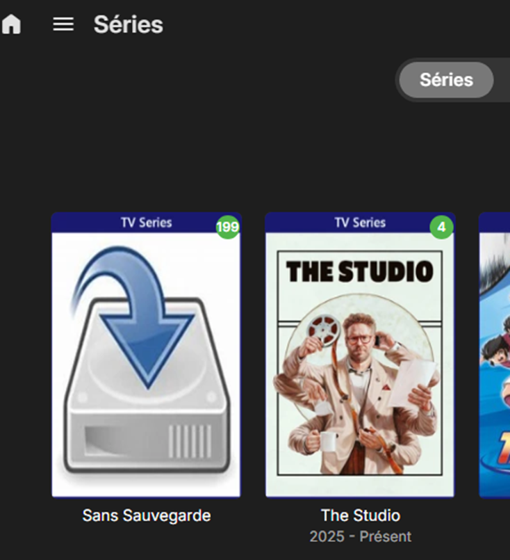

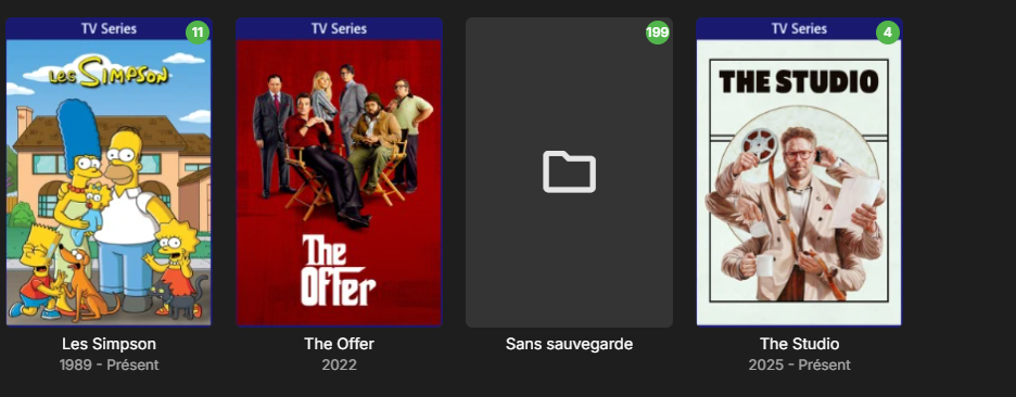

Quand je mets la série 1923 dans mon répertoire /sans sauvegarde/1923, mes séries "disparaissent" et à la place j'ai le répertoire "Sans sauvegarde" qui apparait.
Même quand je fais un refresh, cela ne change rien.
Il faut que je déplace mes séries, que je fasse un refresh puis que je les remette et là ça refonctionne.
Pourquoi la série 1923 pose problème ?

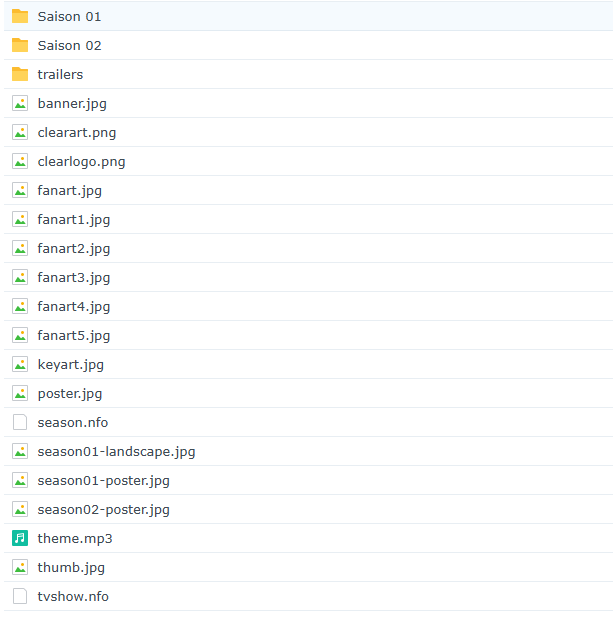

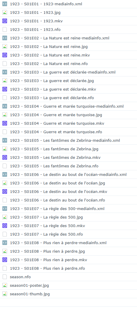

La premier c'est ce qu'il y a dans le répertoire /1923/ et le 2e ce qu'il y a dans le répertoire /1923/saison 01/

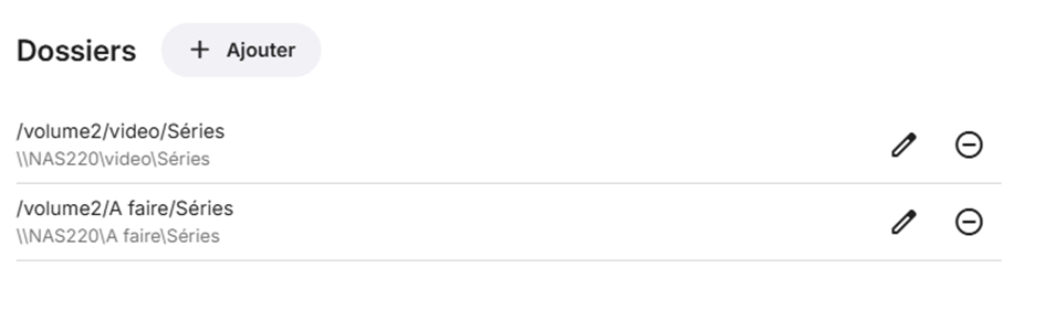

@LukeMy serial directory has 2 locations:
/A faire/séries
/video/séries

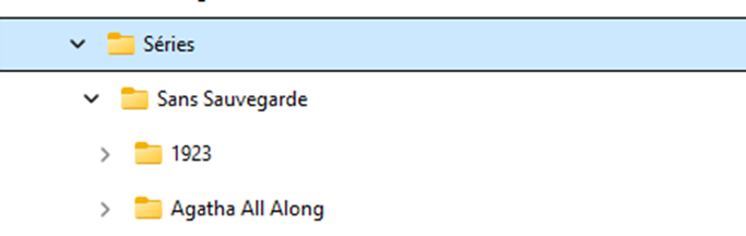

When a put 1923 in
/video/séries/sans sauvegarde/1923
All other series broke
For exemple /video/series/sans sauvegarde/black mirror

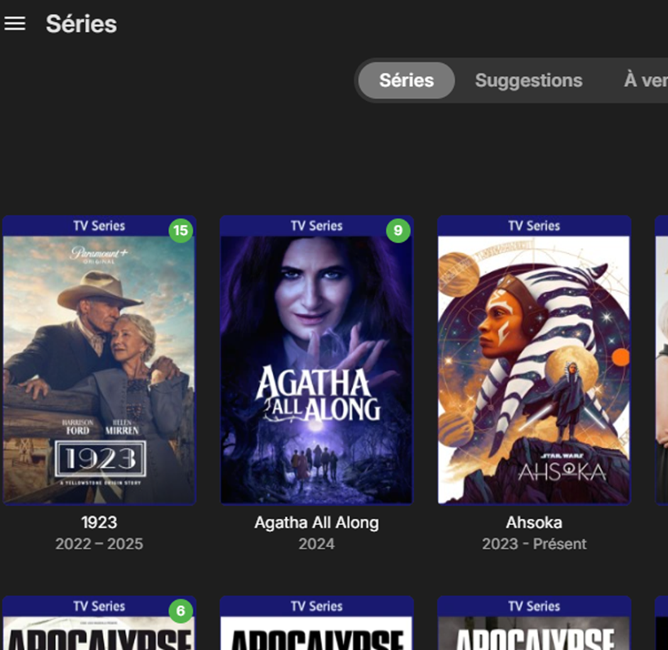

When a put 1923 in
/A faire/séries/1923
Everything is working

My folder “Séries” in EMBY  have 2 folders :
When “1923” is in the folder \A faire\Séries\1923
I have no problem.
But “1923” is in the folder \Video\Séries\Sans Sauvegarde\ (with the other “Agatha All Along”)
I have problem :
All series in  \Video\Séries\Sans Sauvegarde\ are now match in the folder
Is it clear now ?

OK It's working.

@MAX92Ce que tu devrais faire c'est ajouter un chemin à ta librairie Series
Nas/videos/Sans sauvegarde/
plutôt que simplement mettre nas/videos/series. Sinon lors du crawling, il pense que sans sauvegarde c'est une série.
Rien ne t'empêche d'avoir la nomenclature suivante:
Nas/videos/Series/Avec-Sauvegarde
Nas/videos/Series/Sans-Sauvegarde
Nas/videos/Series/Action
et de faire 3 chemins distincts, ça évitera les effets de bord (surtout quand en plus ta série c'est une année) ;)

En rajoutant l'année je n'ai plus de problème.
Et pour info je n'avais jamais eu de problème avant avec cette nomenclature
