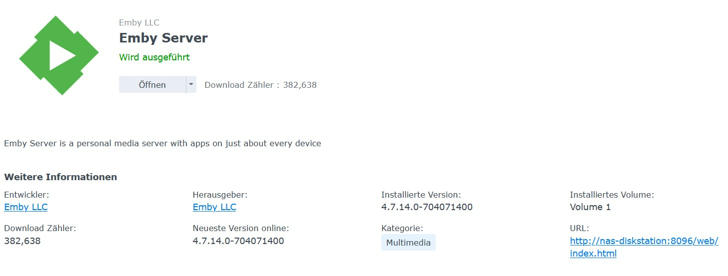

JoausI 0 Posted March 14 Posted March 14 (edited) Ich habe heute auf meinem Synology NAS dem Emby-Server installiert. Danach konnte ich die App konfigurieren. Dabei hab ich aber die Netzwerk-Einstellungen geändert und danach war die App (Emby-Server auf dem NAS) nicht mehr erreichbar. Ich dachte ein Deinstallieren und Neu-Installieren des Pakets würde helfen, jedoch kommt nach der Neuinstallation nur ein "forbidden", anstatt der Konfigurations-Oberfläche. Wer weiß Rat? Edited March 14 by JoausI
JoausI 0 Posted March 14 Author Posted March 14 Was vielleicht hilfreich ist - wenn ich statt dem Port 8096 einen anderen nehme - z.B. 8100 - dann bekomme ich die Meldung, dass die Verbindung nicht aufgebaut werden kann. Das bedeutet, dass der Port 8096 schon zum NAS durchkommt, jedoch dort auf einen Fehler läuft.

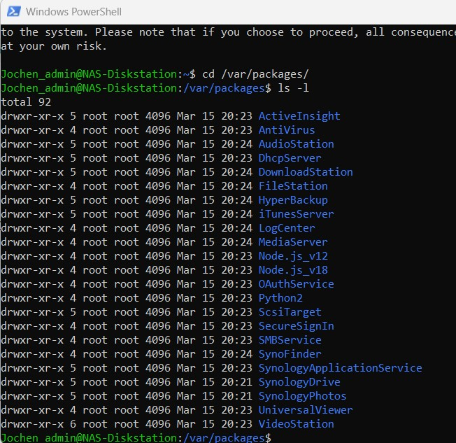

Eigeplackter 79 Posted March 15 Posted March 15 Did you reboot the ans after deinstalling your 1st try ? Eventually, if you did reboot, you might need to delete some files additionally, havent seen that happen yet. Connectiong to your synology via cli (ssh) and go to /var/packages/ and check if there is still an folder named EmbyServer.

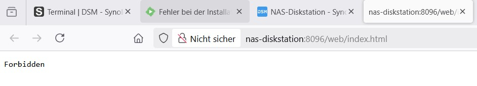

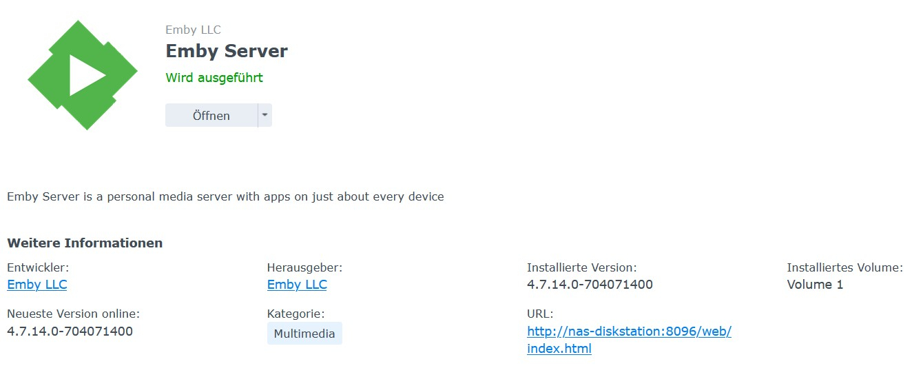

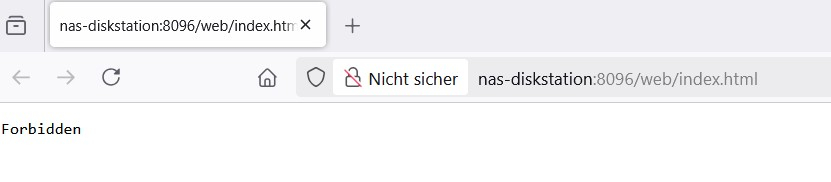

JoausI 0 Posted March 15 Author Posted March 15 2 hours ago, Eigeplackter said: Did you reboot the ans after deinstalling your 1st try ? Eventually, if you did reboot, you might need to delete some files additionally, havent seen that happen yet. Connectiong to your synology via cli (ssh) and go to /var/packages/ and check if there is still an folder named EmbyServer. I have now deinstalled Emby Server. Then I reboot the device and checked /var/packages - there is no folder "EmbyServer" (see attachment) Now I reinstalled EmbyServer (see attachment) - but if i go to the configure link - the behaviour is the same - forbidden (see attachment)
pünktchen 1350 Posted March 15 Posted March 15 Emby speichert seine Einstellungen unter /volume1/@appdata/EmbyServer 1
Solution Luke 40075 Posted March 16 Solution Posted March 16 Yes, you can delete that folder to make a fresh start, if that's what you want to do.
JoausI 0 Posted March 16 Author Posted March 16 7 hours ago, Luke said: Yes, you can delete that folder to make a fresh start, if that's what you want to do. I have deleted the folder /volume1/@appdata/EmbyServer - and then I could install EmbyServer correctly - Thanks a lot btw - I remove folders manually - is there one command to do it recursivly - also when the directories are not empty?
