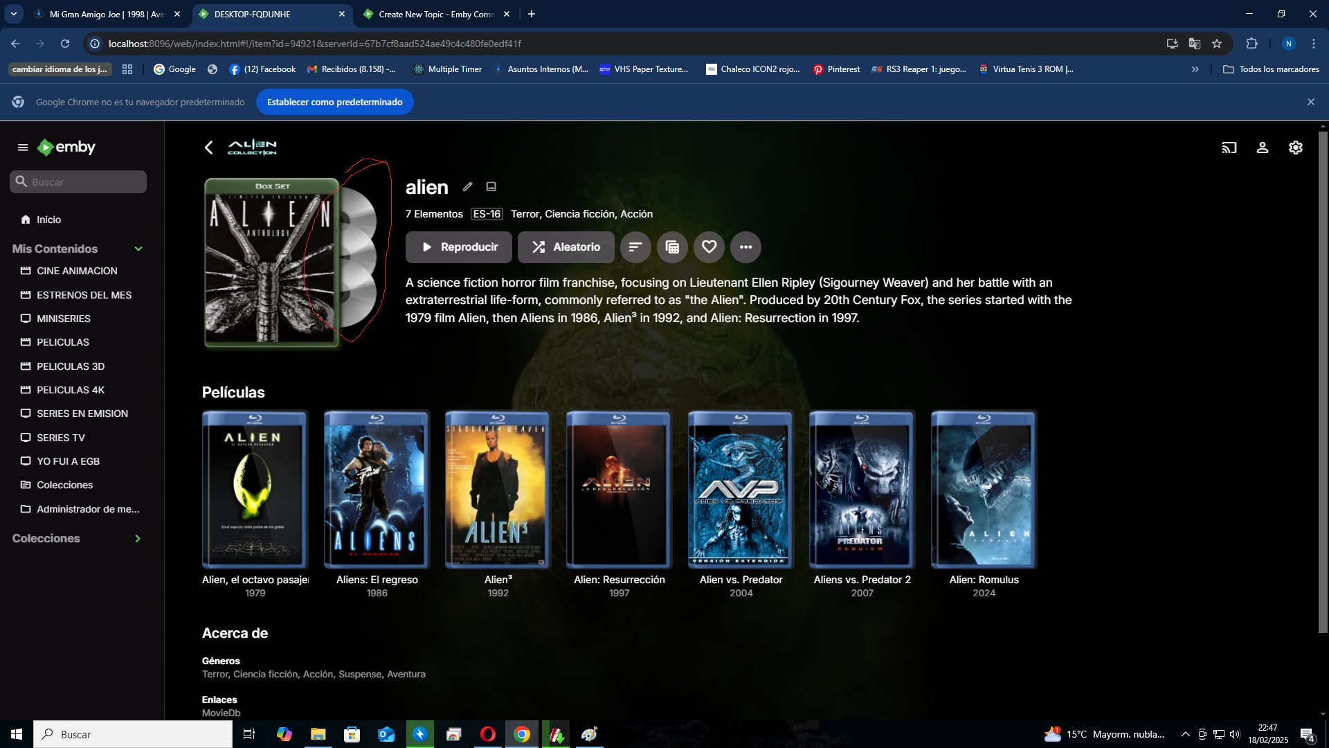

marianomaki 18 Posted February 19 Author Posted February 19 si si bajo los discos de cada pelicula , pero no los usa ,o hay que decirle algo mas , yo descargo las caratulas y los discos , pero no los pone
Solution ebr 15681 Posted February 19 Solution Posted February 19 Hi. After adding the disc images, you will need to refresh metadata on the collection - replacing the images.
Happy2Play 9460 Posted February 19 Posted February 19 @marianomakiyes once items have disc images you have to replace the existing collection image even if it is the same one to clear the cached image when items did not have the disc resource.
marianomaki 18 Posted February 19 Author Posted February 19 pues siento mucho decirte que no funciona , si pudieras hacer un pequeño clip te lo agradeceria , por mas que cambio refresco y demas nada de nada por favor hazme un video , gracias
marianomaki 18 Posted February 19 Author Posted February 19 vale si funciona , pero la de alien por lo visto no funciona , al se muchos discos jajaja el resto si gracias , pero cuando son mas de 3 discos ya no funciona
marianomaki 18 Posted February 19 Author Posted February 19 ok todo perfecto ya jajajajaja hay que poner todos los discos de todas las pelis y listo gracias y perdon por mi torpeza y ya de paso hay alguna manera de poner cajas tipo vhs , en vez de dvd o bluy ray ? 1
