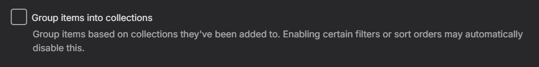

AngelSing 43 Posted November 15, 2024 Posted November 15, 2024 (edited) Hola a todos, Estoy buscando una manera de organizar mis películas en Emby de la misma manera que se hace en Jellyfin, donde las películas de una serie o franquicia (como "Piratas del Caribe" o "Star Wars") se agrupan dentro de la biblioteca principal de películas. En Jellyfin, esto crea una sola entrada de colección dentro de la biblioteca de películas y, cuando se accede a ella, muestra todas las películas de la serie en un solo lugar. Esto mantiene la biblioteca ordenada y facilita el acceso a todas las películas de una franquicia sin tener que ir a una sección separada de "Colecciones". Además, en Jellyfin, estas colecciones muestran una insignia azul con el número de películas contenidas en cada colección, lo que es visualmente útil para identificar rápidamente las colecciones y ver cuántas películas incluye cada una. Hasta ahora, he intentado crear colecciones en Emby, pero solo aparecen en una sección separada en la pantalla de inicio, y las películas aún aparecen individualmente en la biblioteca de películas. ¿Hay alguna manera de replicar esta función de Jellyfin en Emby, donde las colecciones también aparecen como una sola entrada en la biblioteca principal de películas con un contador visual que muestra el número de películas en cada colección? ¡Cualquier ayuda o consejo sobre cómo configurar esto sería muy apreciado! Edited November 15, 2024 by AngelSing
Solution seanbuff 1150 Posted November 15, 2024 Solution Posted November 15, 2024 3 minutes ago, AngelSing said: Any help or advice on how to set this up would be greatly appreciated! Within your Movie library, hit the "..." menu 1
AngelSing 43 Posted November 15, 2024 Author Posted November 15, 2024 6 minutes ago, seanbuff said: Dentro de su biblioteca de películas, presione el botón "..." menú Thank you very much, I've been looking for it all afternoon, I thought it didn't have this function, thanks again.
