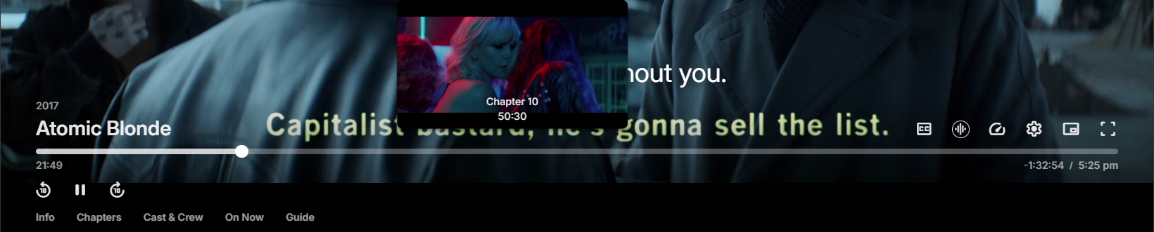

sameh1925 24 Posted June 27, 2024 Posted June 27, 2024 احتاج عند تشغيل الميديا وعند التقديم يظهر شريط الاحداث بحيث اعرف ايه النقطه اللي اقف عندها مثل اليوتيوب في التقديم وللتوضيح مثال من اليوتيوب بالاسفل I need when I turn on the media and when applying, the events bar appears so that I know what is the point that I stand at like Youtube in the presentation And to clarify an example from Youtube below

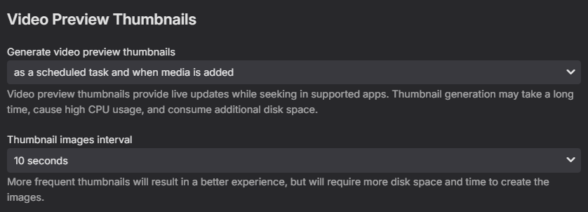

Solution Happy2Play 9444 Posted June 27, 2024 Solution Posted June 27, 2024 هل قمت بتمكين خيار Video Preview Thumbnails في المكتبة؟ Have you enabled the Video Preview Thumbnails option on the library? 2
sameh1925 24 Posted June 28, 2024 Author Posted June 28, 2024 9 hours ago, Happy2Play said: هل قمت بتمكين خيار Video Preview Thumbnails في المكتبة؟ Have you enabled the Video Preview Thumbnails option on the library? لم اجد هذا الخيار هل يمكن الشرح بالصور كيفيه الوصول ليه بالتحديد

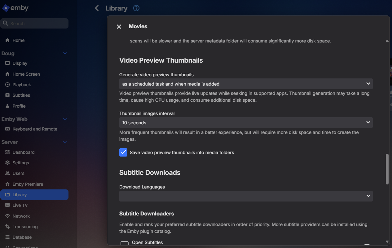

Happy2Play 9444 Posted June 28, 2024 Posted June 28, 2024 1 minute ago, sameh1925 said: I did not find this option, can you explain with pictures how to reach it specifically إعداد المكتبة وانتقل لأسفل Library setup and scroll down 1

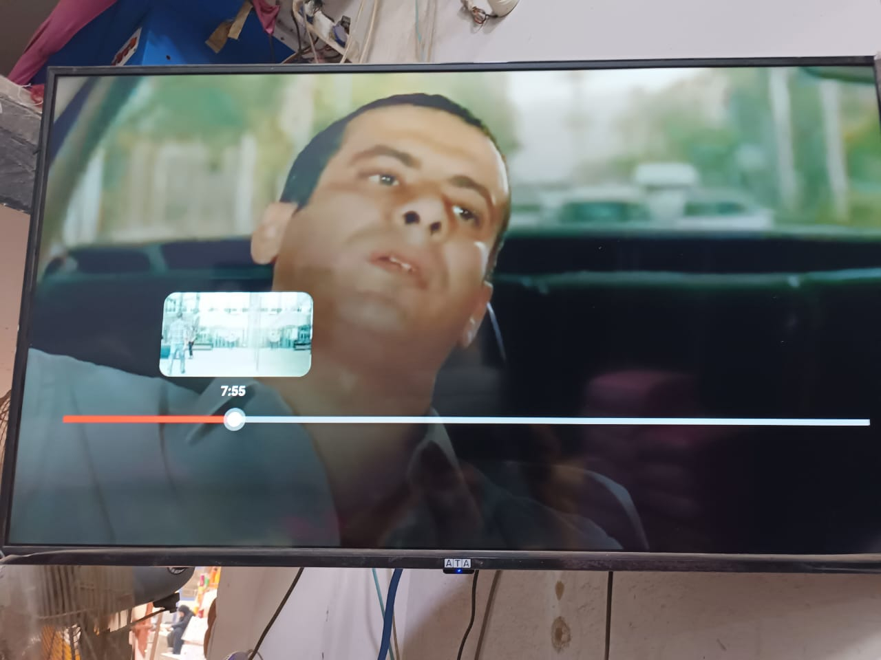

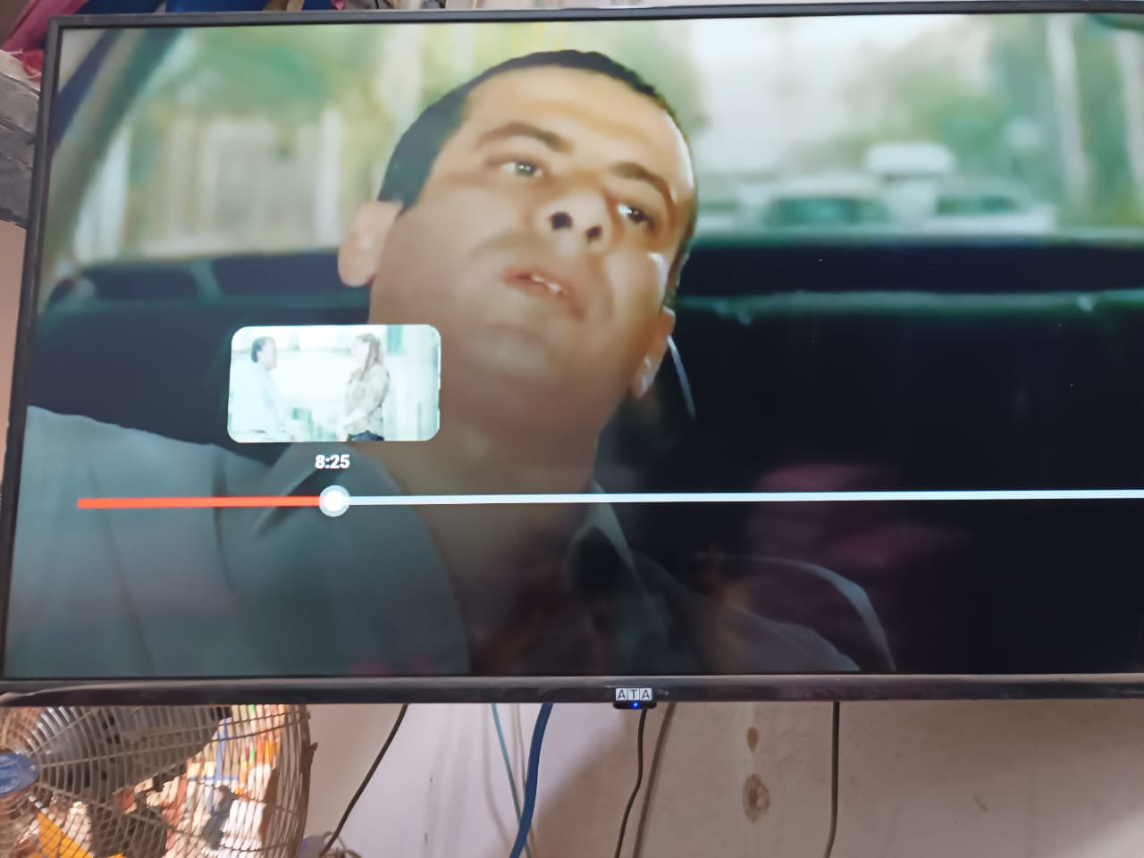

sameh1925 24 Posted June 28, 2024 Author Posted June 28, 2024 (edited) 30 minutes ago, Happy2Play said: إعداد المكتبة وانتقل لأسفل Library setup and scroll down شكرا لك تم هذا بنجاح ولاكن هذا يجعل الميديا المضافه بعد تفعيل الخيار فقط هي التي يظهر فيها المطلوب هل يوجد طريقه لجعل الميديا الموجوده بالفعل يحدث بها هذا ايضا Edited June 28, 2024 by sameh1925

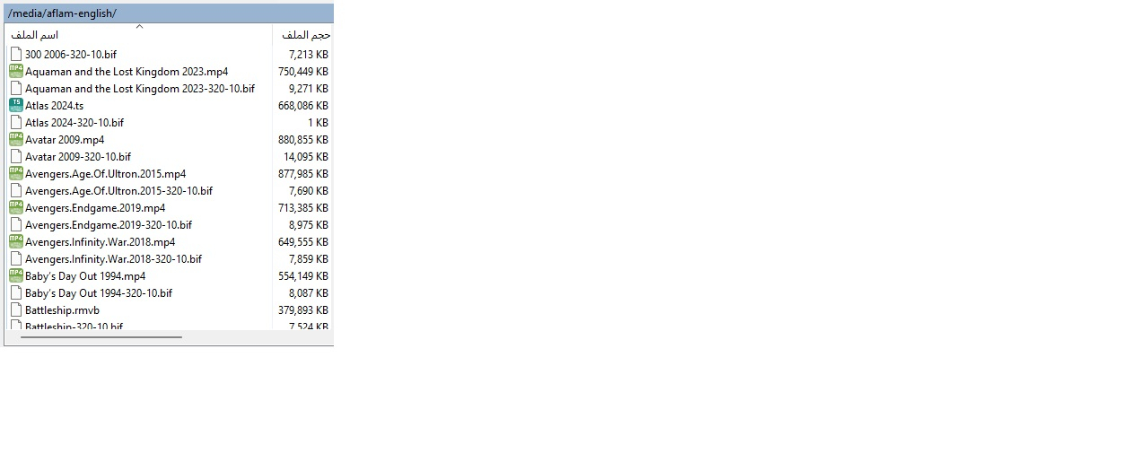

sameh1925 24 Posted June 29, 2024 Author Posted June 29, 2024 3 minutes ago, Happy2Play said: لا، إنه خيار لكل مكتبة، وعادةً ما يكون أكثر ملاءمة لاستخدامه مع الوسائط. No it is a per library option, usually more convenient to have with media. أما بالنسبة للحلقة فقد تحتاج لرؤية سجل الخادم لمثال محدد لا يعمل عليه. As for episode may need to see server log for a specific example not working on. مرفق سجل للملف محدد لايعمل به الامر مع العلم بتفعيل الخيار في المكتبه الخاصه به وايضا مرفق سجلات امبي كاملهembyserver.txtffmpeg-directstream-88ed73b3-7be8-4c58-a102-e451b358da18_1.txt
Happy2Play 9444 Posted June 29, 2024 Posted June 29, 2024 (edited) 9 minutes ago, sameh1925 said: مرفق سجل للملف محدد لايعمل به الامر مع العلم بتفعيل الخيار في المكتبه الخاصه به وايضا مرفق سجلات امبي كاملهembyserver.txtffmpeg-directstream-88ed73b3-7be8-4c58-a102-e451b358da18_1.txt يبدو أن لديك مشكلة في الأذونات حيث يعرض هذا السجل مشكلة في الوصول إلى إنشاء ملفات bif متعددة. Looks like you have a permissions problem as this log shows access issue creating for multiple bif files. 2024-06-29 23:36:29.132 Error App: Error creating thumbnails for /media/muslslat/ريفو/season 1/2.ts System.UnauthorizedAccessException: Access to the path '/media/muslslat/ريفو/season 1/2-320-10.bif' is denied. Edited June 29, 2024 by Happy2Play update as it is a creation issue 1
