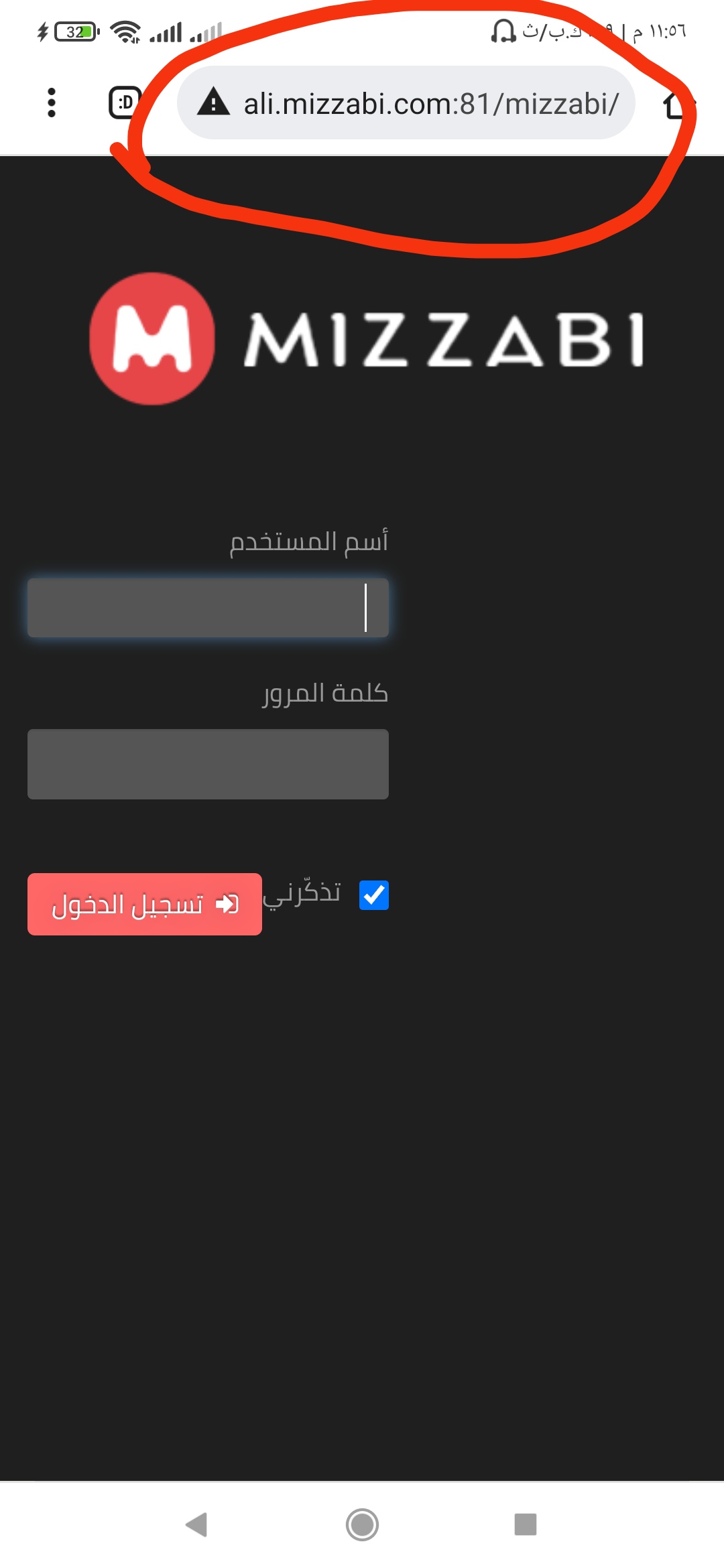

Alezani2022 0 Posted January 15, 2023 Posted January 15, 2023 السلام عليكم ورحمه الله وبركاته في البداية اشكر القائمين على تصميم سيرفر امبي ويفضل لو يضاف في برمجة برامج العمل البحث الربط السريع الى السيرفر على الشبكة المحلية يكون عبارة عن dns ثابت لكي يكون الارتباط للسيرفر اسرع مثل ms.embyserver.org يتم اضافته في رول المايكروتك او المودم يكون اتصاله اسرع من البحث عن البورتات فأنا املك سيرفر وتطبيقه يعمل بالطريقة لكنه قديم منذ ٢٠١٨ وتوقف الدعم عنه نهائيا فقمت بتجريب سيرفر امبي واحببت انا اضع بعض استفساراتي قبل شراء النسخة ولدي الكثير واتمنى اجد التواصل مع الدعم الفني وفي الاخير اعذرونا على كلامي اذا فيه تقصير وارفقت لكم صورة من البرنامج وطريقة عرضه للافلام والمسلسلات

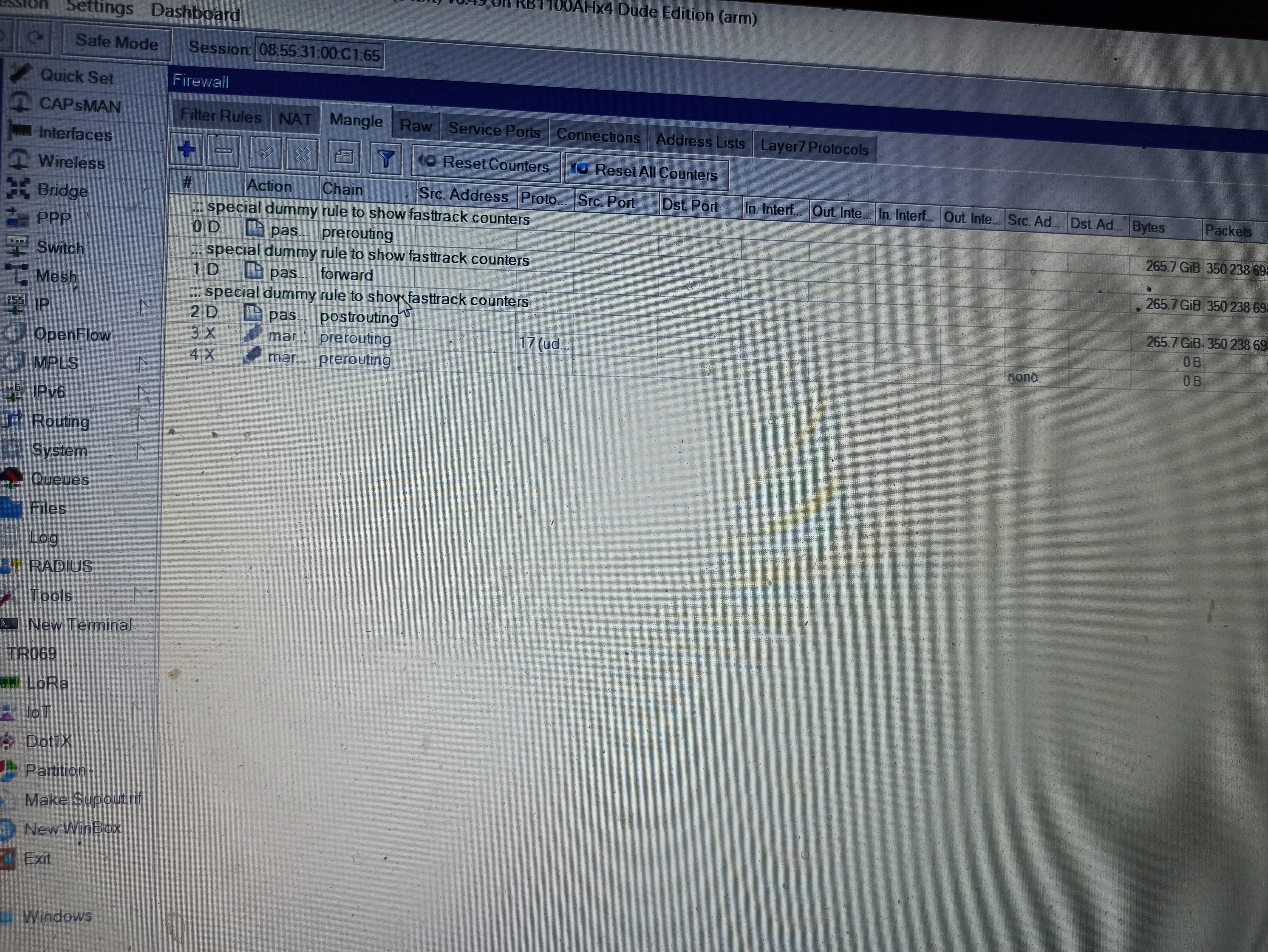

Alezani2022 0 Posted January 20, 2023 Author Posted January 20, 2023 Hello cayars I didn't use internet on my local network just i use media server i use mikrotik route 1100x4 and have multiple pool range ip not range pool one i will send to you some pictures. Spoiler In this picture you look many rang ip's But i make one rang for server media out all this rang's then i add fasttrack roul on nat and mangle and filter rules in firewall mikrotik router like this pictures 11111 Then i was add static dns for forwarding request dns in browser or application to enter media server like this pictures Look my screen shot from my phone when i enter ip address i browser 191.168.x.x it's enter to media server and when i use dns make it in mikrotik router in browser to enter media server same media server response Do you currently have your own domain name (we don't need to know it), yes or no? No i didn't have domain Do you run a local reverse proxy server or any type of load balancer? no proxy Are you using IP4, IP6 or hybrid IP addressing? I use IP4 I hope my answers it's helping to understand me. Best Regards Ali Alezani

Carlo 4552 Posted January 24, 2023 Posted January 24, 2023 I didn't see any indication of VLANs in the pics above but do see a possible misconfiguration. In the mobile screen shot it appears there is some type of proxy rewrite going on that hasn't been mentioned or shown in pics. http://192.168.10.16:81/mizzabi is not valid for an Emby URL The above would indicate Emby's local port has been changed from 8096 to 81 but also adds "mizzabi" which is changing the URL to something that isn't going to match Emby's /web. Instead it needs to be just the IP and port such as http://192.168.10.16:81/ where port 81 is strictly for Emby''s use and is configured to use it. I'd suggest not doing that and keeping the local port 8096. I'm not sure what the design of these subnets is supposed to do but doesn't look correct using dns.google entries that point to remote DNS server over the Internet. That would indicate there is internet access. 1
Alezani2022 0 Posted January 27, 2023 Author Posted January 27, 2023 On 1/24/2023 at 8:42 AM, cayars said: I didn't see any indication of VLANs in the pics above but do see a possible misconfiguration. In the mobile screen shot it appears there is some type of proxy rewrite going on that hasn't been mentioned or shown in pics. http://192.168.10.16:81/mizzabi is not valid for an Emby URL The above would indicate Emby's local port has been changed from 8096 to 81 but also adds "mizzabi" which is changing the URL to something that isn't going to match Emby's /web. Instead it needs to be just the IP and port such as http://192.168.10.16:81/ where port 81 is strictly for Emby''s use and is configured to use it. I'd suggest not doing that and keeping the local port 8096. I'm not sure what the design of these subnets is supposed to do but doesn't look correct using dns.google entries that point to remote DNS server over the Internet. That would indicate there is internet access. Thanks guys for your Answers but cayars he didn't understand what i talking mizzabi it's another media server it's not Emby server my question is can i use Emby server without internet i want to use it in local network with subnet 32 just this's what i want Best Regards Ali Alezani
