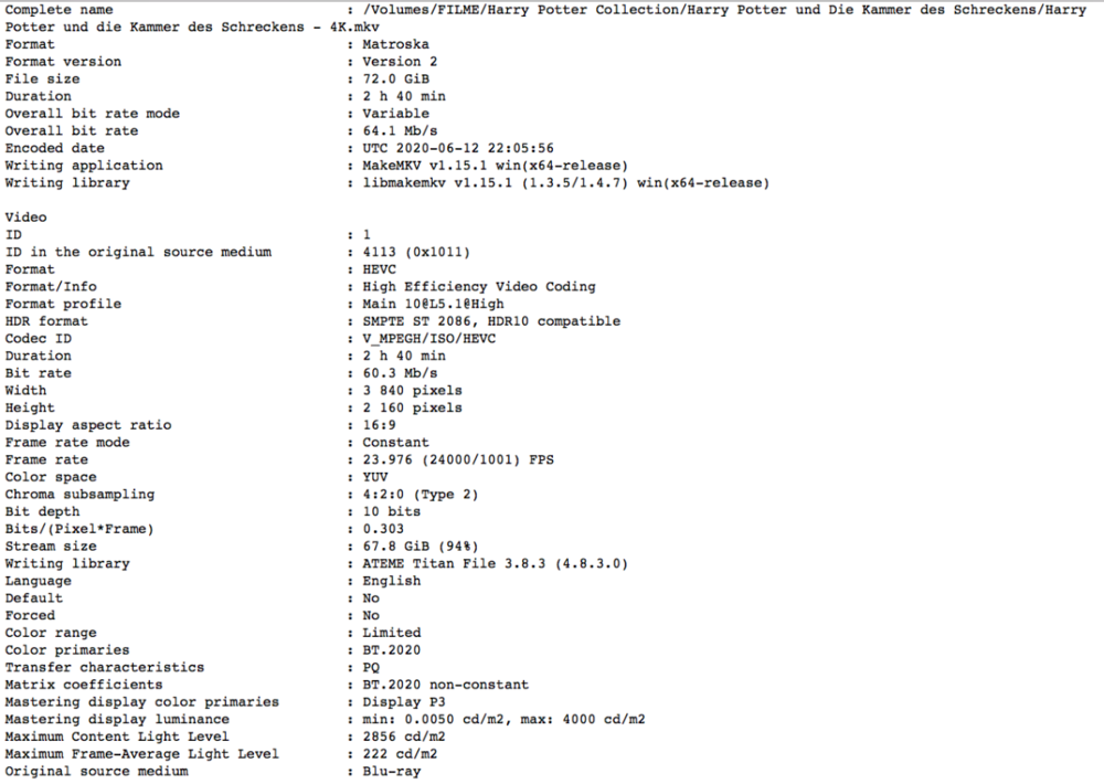

Painkiller88 250 Posted July 14, 2021 Posted July 14, 2021 5 hours ago, ProXy said: Hast du also eine untouched 4k blu ray auf einen Android TV streamen lassen und es hat funktioniert? Falls ja, kannst du mal die Medieninfos der Datei posten? Ich kann dir ein Beispiel geben, denn ich spiel all meine 4K Discs auf mein NAS und das geht problemlos. Hier ein Beispiel mit Medieninfos:
ProXy 11 Posted July 16, 2021 Author Posted July 16, 2021 Hier zum Vergleich meine Datei: Allgemein Unique ID : 282163650000838930078011083617816807800 (0xD446BE05C3140DD2318969AF26840978) Vollständiger Name : \\tvs1282\Media\Movies\Godzilla vs. Kong (2021)\Godzilla vs. Kong (2021).mkv Format : Matroska Format-Version : Version 2 Dateigröße : 44,1 GiB Dauer : 1 h 53 min Modus der Gesamtbitrate : variabel Gesamte Bitrate : 55,8 Mb/s Filmname : Godzilla vs. Kong Kodierungs-Datum : UTC 2021-07-01 09:06:31 Kodierendes Programm : MakeMKV v1.15.3 win(x64-release) verwendete Encoder-Bibliothek : libmakemkv v1.15.3 (1.3.10/1.5.2) win(x64-release) Video ID : 1 ID in the original source medium : 4113 (0x1011) Format : HEVC Format/Info : High Efficiency Video Coding Format-Profil : Main 10@L5.1@High HDR format : SMPTE ST 2094 App 4, Version 1, HDR10+ Profile B compatible Codec-ID : V_MPEGH/ISO/HEVC Dauer : 1 h 53 min Bitrate : 51,9 Mb/s Breite : 3 840 Pixel Höhe : 2 160 Pixel Bildseitenverhältnis : 16:9 Modus der Bildwiederholungsrate : konstant Bildwiederholungsrate : 23,976 (24000/1001) FPS Color space : YUV Chroma subsampling : 4:2:0 (Type 2) Bit depth : 10 bits Bits/(Pixel*Frame) : 0.261 Stream-Größe : 41,0 GiB (93%) Sprache : Englisch Default : Nein Forced : Nein Color range : Limited Color primaries : BT.2020 Transfer characteristics : PQ Matrix coefficients : BT.2020 non-constant Mastering display color primaries : Display P3 Mastering display luminance : min: 0.0001 cd/m2, max: 1000 cd/m2 Maximum Content Light Level : 598 cd/m2 Maximum Frame-Average Light Level : 273 cd/m2 Originales Source-Medium : Blu-ray Audio #1 ID : 2 ID in the original source medium : 4357 (0x1105) Format : MLP FBA 16-ch Format/Info : Meridian Lossless Packing FBA with 16-channel presentation Commercial name : Dolby TrueHD with Dolby Atmos Codec-ID : A_TRUEHD Dauer : 1 h 53 min Bitraten-Modus : variabel Bitrate : 3 484 kb/s maximale Bitrate : 5 901 kb/s Kanäle : 8 Kanäle Channel layout : L R C LFE Ls Rs Lb Rb Samplingrate : 48,0 kHz Bildwiederholungsrate : 1 200,000 FPS (40 SPF) Bit depth : 24 bits Compression mode : Lossless Stream-Größe : 2,75 GiB (6%) Titel : Surround 7.1 Sprache : Deutsch Default : Ja Forced : Nein Originales Source-Medium : Blu-ray Number of dynamic objects : 11 Bed channel count : 1 Kanal Bed channel configuration : LFE Audio #2 ID : 3 ID in the original source medium : 4357 (0x1105) Format : AC-3 Format/Info : Audio Coding 3 Commercial name : Dolby Digital Codec-ID : A_AC3 Dauer : 1 h 53 min Bitraten-Modus : konstant Bitrate : 448 kb/s Kanäle : 6 Kanäle Channel layout : L R C LFE Ls Rs Samplingrate : 48,0 kHz Bildwiederholungsrate : 31,250 FPS (1536 SPF) Compression mode : Lossy Stream-Größe : 363 MiB (1%) Titel : Surround 5.1 Sprache : Deutsch Service kind : Complete Main Default : Nein Forced : Nein Originales Source-Medium : Blu-ray
Painkiller88 250 Posted July 16, 2021 Posted July 16, 2021 (edited) Sieht alles ganz normal aus, du siehst also auch, dass dieser Film nicht die 100Mbit Videobitrate überschreitet sondern sogar weniger hat als mein Beispiel. Entweder sind deine Quell Festplatten zu langsam von denen der Film gelesen wird oder dein internes Netzwerk selbst ist der Flaschenhals. Selbst bei einem TV der nur 100Mbit LAN hat, würde das reichen, weil dein Film 55Mbit Videobitrate hat und keine MB/s also weit unter dem was möglich wäre. Das bedeutet selbst mit Audio einberechnet benötigt dieser Film maximal ~59Mbit also ca. 8MB/s Edited July 16, 2021 by Painkiller8818

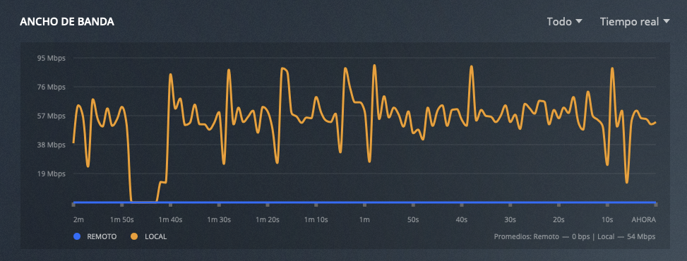

vdatanet 1619 Posted July 17, 2021 Posted July 17, 2021 5 minutes ago, ProXy said: I tried 2.4 and also 5 Ghz, signal strength is very good, my router is near my TV. Your TV may not support such a high bitrate. This is an example of playing a movie with an average bitrate of 50 Mbps: Here you can check that there are many peaks close to 100 Mbps.

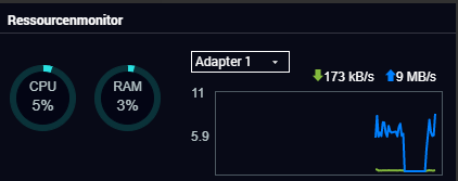

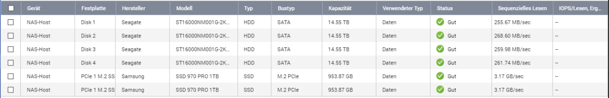

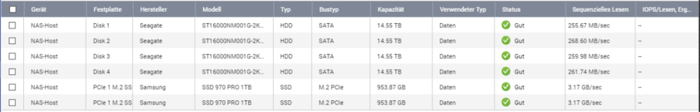

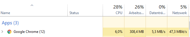

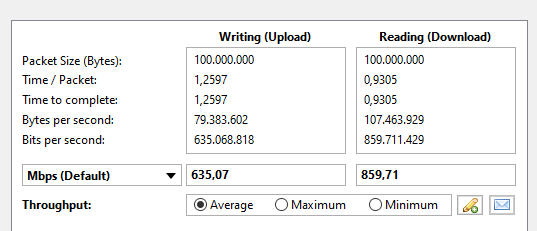

ProXy 11 Posted July 17, 2021 Author Posted July 17, 2021 (edited) @Luke @Painkiller8818 I gave up on my TV and tested playback of the movie on my computer with Google chrome. After a short buffering the movie started but stuttered every few seconds. When changing the quality on the client to FullHD the movie played without any issues. This time I did some performance tests: Server (QNAP NAS) As you can see nearly no load. HDDs work fine, should have no issue with a single stream. Client (Intel i5, 16GB, GTX 1070) No great load here... This is a network performance test, writing from my client to the server. 859MBit down should be enough for 10 streams. I have no clue where my bottleneck is... Edited July 17, 2021 by ProXy

vdatanet 1619 Posted July 17, 2021 Posted July 17, 2021 1 minute ago, ProXy said: I have no clue where my bottleneck is... I'd bet it's the TV's network interface.
