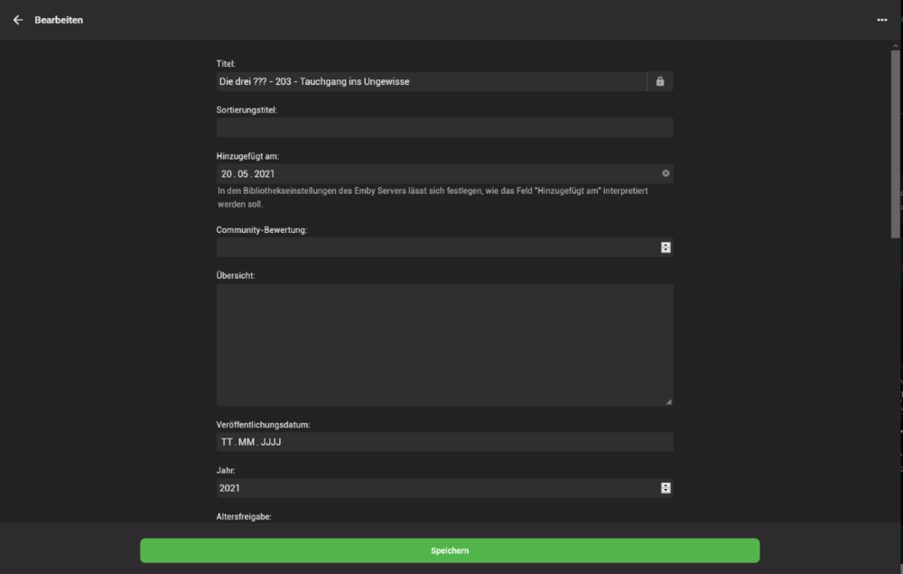

BlueMax1916 3 Posted May 23, 2021 Posted May 23, 2021 Hi, what he means is this information in the overview (Übersicht) text field: It is empty and will not be filled by any MP3 tags. As album.nfo is not read it will not be filled by that one either. Cheers Blue Max

BlueMax1916 3 Posted May 23, 2021 Posted May 23, 2021 (edited) Hi, I do not use online sources either. Everything is included in .nfo files locally. For music of course track information and cover art is tagged in the MP and FLAC files I have. But for example background information about an album is not stored in the MP3 tags but in .nfo files. Example album.nfo: <?xml version='1.0' encoding='UTF-8' standalone='yes'?> <album> <musicBrainzReleaseGroupID>d3bc1a64-7561-3787-b680-0003aa50f8f1</musicBrainzReleaseGroupID> <musicBrainzAlbumID>64439f14-f4e8-3c88-b455-e921ad26d262</musicBrainzAlbumID> <title>Back in Black (2003 Remaster)</title> <artist>AC/DC</artist> <genre>Hard Rock</genre> <review>Back in Black (engl. für „Zurück in Schwarz“) ist das sechste international veröffentlichte Studioalbum der australischen Hard-Rock-Band AC/DC. Es wurde am 25. Juli 1980 veröffentlicht und war das erste Album mit dem Sänger Brian Johnson, der den fünf Monate zuvor verstorbenen Bon Scott ersetzte. Das Album widmete die Band ihrem verstorbenen ehemaligen Leadsänger. Das Album ist mit über 50 Millionen verkauften Tonträgern nach Michael Jacksons Thriller und Pink Floyds The Dark Side of the Moon das drittmeistverkaufte Album der Welt sowie das erfolgreichste Hardrockalbum bislang.</review> <label>Epic</label> <releasedate>2003-10-14</releasedate> <year>1980</year> <style>Rock/Pop</style> <mood>Energetic</mood> </album> For me this background information has been deleted also after update to 4.6 from every album entry in Emby. For the time being I can live with that as Luke said he will bring back reading of album.nfo. Cheers Blue Max Edited May 23, 2021 by BlueMax1916 1
