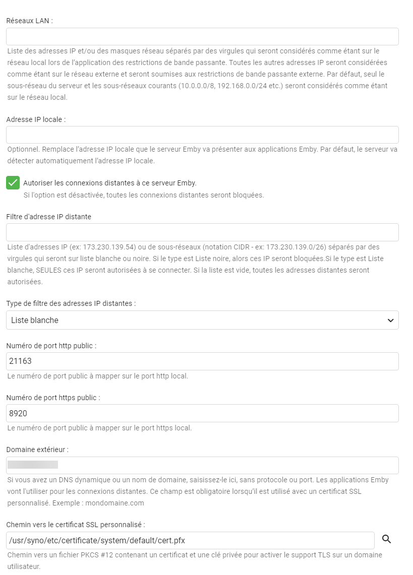

fabb 0 Posted May 26, 2021 Author Posted May 26, 2021 Euh, j'ai pas tout compris Je ne vois pas où régler le port local dans Emby (comme sur ta capture d'écran). Dans la partie paramètre/réseaux de Emby j'ai la possibilité de régler uniquement les "ports public".
Mickelebof 16 Posted May 26, 2021 Posted May 26, 2021 Ah ok, peut etre une spécificité de Emby sur NAS, moi je l'ai bien dans l'onglet réseau, tout en haut : En fait, il faut savoir quel est le port sur lequel écoute Emby, par défaut c'est 8920, mais on peut le changer (enfin moi en tout cas je peux ^^). Sur ton routeur, il faut que le port "interne" corresponde au port qu'utilise Emby. Essaye sur ton réseau local déjà, avec son IP local, exemple : https://192.168.1.125:8920 (remplace par l'IP local de ton NAS ) Si ça ne répond pas, essaye : https://192.168.1.125:21163 Si ça répond sur ce port, c'est que c'est celui là que tu dois indiquer en port "interne" sur ton routeur

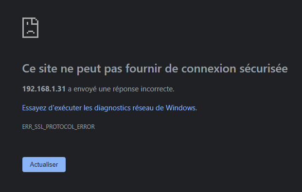

fabb 0 Posted May 26, 2021 Author Posted May 26, 2021 Ha oui en effet, je n'ai pas la possibilité de modifier les ports locaux : En testant https://192.168.1.31:8920, j'obtiens la même erreur que quand je tente de me connecter via internet : ERR_CONNECTION_REFUSED Et en testant https://192.168.1.31:21163, j'obtiens une erreur SSL : ERR_SSL_PROTOCOL_ERROR (ce qui me parais logique puisque je tente de me connecter en HTTPS sur le port HTTP)
Mickelebof 16 Posted May 26, 2021 Posted May 26, 2021 Ok, donc le probleme vient de ta redirection de port sur ton routeur. Il faut que tu laisse 8920 en port "externe", mais que tu mettes 21163 en port "interne"
fabb 0 Posted May 26, 2021 Author Posted May 26, 2021 J'ai testé en modifiant les ports du routeur comme tu l'indique mais j'obtiens l'erreur : ERR_SSL_PROTOCOL_ERROR (la même erreur que quand je tente https://192.168.1.31:21163 en local)

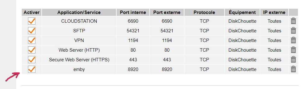

Mickelebof 16 Posted May 26, 2021 Posted May 26, 2021 (edited) Hum, je pense que le port 21163 est ton port HTTP et non HTTPS... @Luke, his port forwarding is here : @fabb tu as moyens d'ouvrir un shell sur ton NAS ? Genre une connexion SSH ? Il faudrait regarder sur quel port écoute vraiment emby avec un netstat : netstat -pat | grep LISTEN Edited May 26, 2021 by Mickelebof
Luke 42240 Posted May 26, 2021 Posted May 26, 2021 Looks like it should work. If you just setup the ssl certificate in emby server then make sure to restart the server after doing that. 1

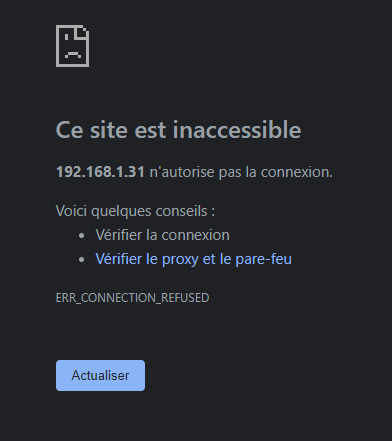

fabb 0 Posted May 26, 2021 Author Posted May 26, 2021 Avec cette redirection de port, j'obtient une erreur : ERR_CONNECTION_REFUSED : SAUF SI J'ACTIVE LE REVERSE PROXY DU NAS DE CETTE MANIERE : j'accède correctement à emby : Mais le problème c'est que si le reverse proxy est activé la TV SONY n'arrive pas à se connecter. (Tous les autres équipement Shield, navigateur internet, emby android mobile, mi box, freebox,.... arrive à se connecter. Mais pas les TV SONY) Avec cette redirection de port, j'obtiens une erreur : ERR_SSL_PROTOCOL_ERROR :

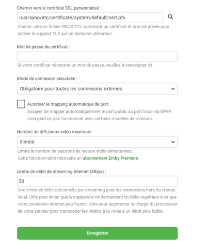

Luke 42240 Posted May 26, 2021 Posted May 26, 2021 It doesn't look like you configured the certificate. Please configure the certificate on the network screen, click save, and then restart the server.
Mickelebof 16 Posted May 26, 2021 Posted May 26, 2021 Il veut dire ici : Est-ce que c'est le bon certificat ? Il voudrait que tu le remette, que tu cliques sur "Enregistrer" et que tu redémarre Emby
fabb 0 Posted May 26, 2021 Author Posted May 26, 2021 Le certificat je le génère avec let's encrypt directement via l'interface du Synology. En réalité, je ne sais même pas où il est "rangé" et comment y accéder.
