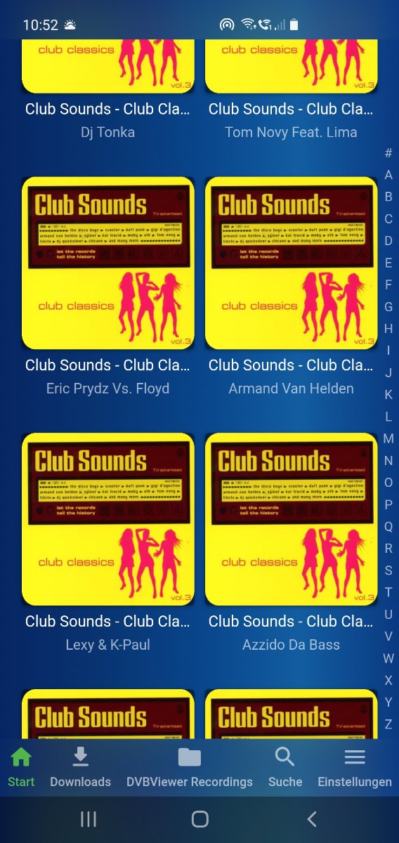

horhaeuser 0 Posted May 22, 2021 Posted May 22, 2021 Hallo, nch dem Update auf die neuste Version habe ich mit der Darstellung meiner Ordner Probleme. Z.b Mein Ordner heißt Bravo Hits 113 in diesem Ordner ist ein Ordner mit CD1 und einer mit CD2. Jetzt zeigt mir aber emby alle Interpreten einzeln an. Habe schon im Bibliothek einstellung gespielt, hat alles nichts gebracht.

Luke 42241 Posted May 22, 2021 Posted May 22, 2021 6 minutes ago, horhaeuser said: Die ID3-tags sind alle richtig bearbeitet. No they're not. The Album and AlbumArtist tag needs to be the same for every song in an album. Please check that and let us know if it helps. Thanks.

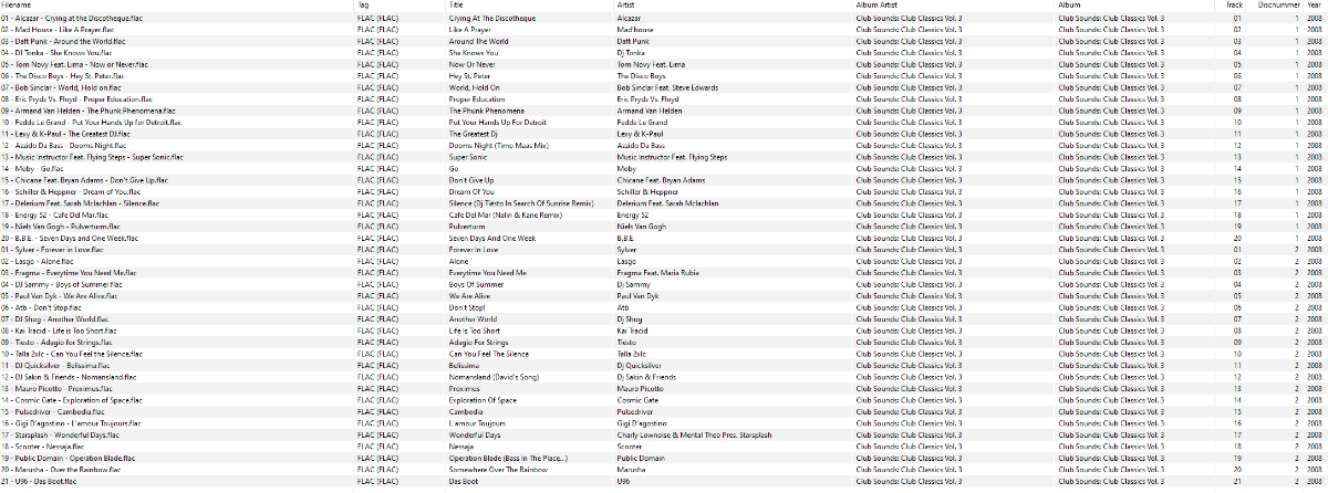

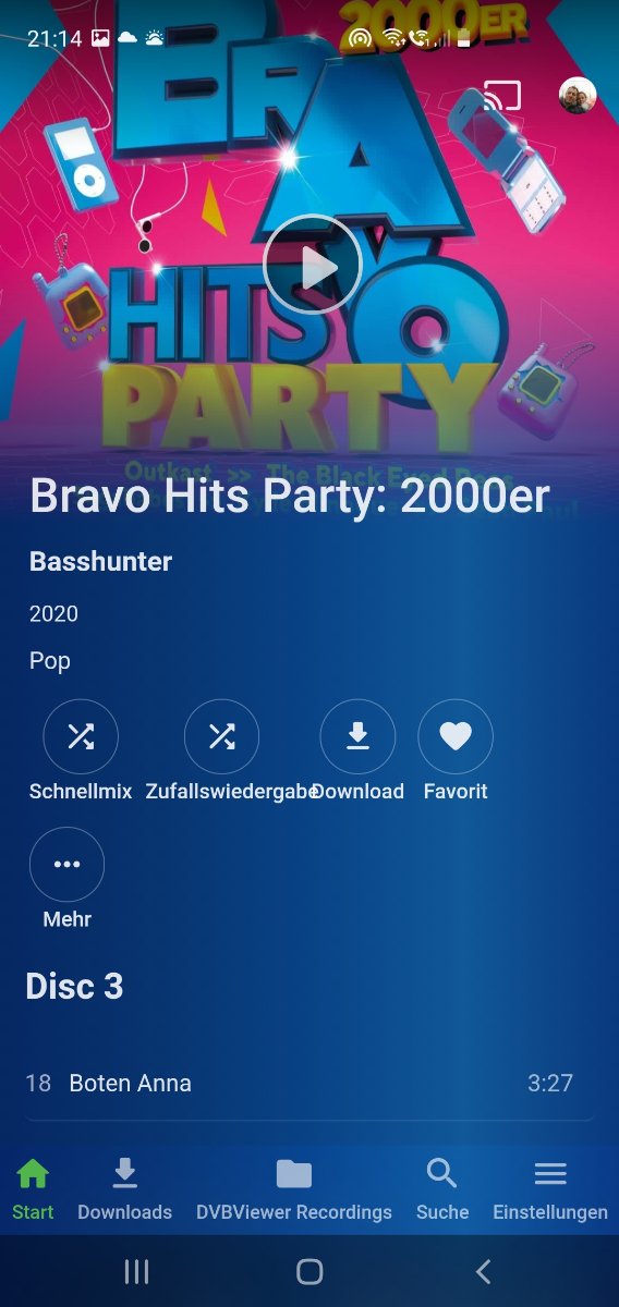

horhaeuser 0 Posted May 24, 2021 Author Posted May 24, 2021 (edited) Hallo, irgendetwas stimmt nicht bei Emby. Egal wie ich das album umbenenne, oder auch wenn ich den Album Titel in Album artist gleich nenne, ergibt es nicht ein Album. Edited May 24, 2021 by horhaeuser
Carlo 4561 Posted May 24, 2021 Posted May 24, 2021 This looks correct to me as each of the artists are different. Have you looked at the tags of these tracks?
Luke 42241 Posted May 24, 2021 Posted May 24, 2021 OK, that looks good. Did you just change the tags now?
horhaeuser 0 Posted May 24, 2021 Author Posted May 24, 2021 Nein, mit diesen Tags funktioniert es nicht.
Carlo 4561 Posted May 24, 2021 Posted May 24, 2021 You my need to check to make sure you don't have hidden tags in your files.
