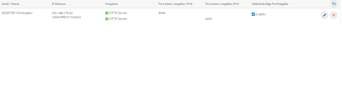

Meetteek 2 Posted April 12, 2021 Posted April 12, 2021 Guten Morgen, ich habe folgendes problem. Emby server eingerichtet läuft auch so weit im Netzwerk (erreichbar von AppleTv & co.) Nun zum fernzugriff. ich habe in meiner Fritzbox Folgende Ports für Meinen Pc (EMBYSERVER) geöffnet. 8096, 8920 das gleiche auch unter Firewall einstellung gemacht. Trotzdem erreiche ich den Server von außerhalb nicht. Wenn ich unter canuseeme.org gucke ob die ports offen sind sagt er nein. Vielleicht kann mir jemand weiterhelfen weil ich bin so langsam mit meinem Latein am ende. Meine fritzbox kann ipv4 & 6. Grüße Meetteek

Carlo 4561 Posted April 12, 2021 Posted April 12, 2021 OK that looks good. Does canuseeme.org and Emby Dashboard (remote/wan) show the same IP address? Can you post a screen shot of your router's port forwarding for us?
Meetteek 2 Posted April 12, 2021 Author Posted April 12, 2021 3 minutes ago, cayars said: OK that looks good. Does canuseeme.org and Emby Dashboard (remote/wan) show the same IP address? Can you post a screen shot of your router's port forwarding for us? yep is the same ip both 95.xx.xx.xx
Carlo 4561 Posted April 12, 2021 Posted April 12, 2021 Can you post a picture of the IPV4 edit screen?
Carlo 4561 Posted April 12, 2021 Posted April 12, 2021 .52 is your Emby server correct? If this is running on a PC you may need to check if you have a local firewall that could be blocking the connection. In that screen pic above I don't see a destination port. Most routers will ask for both the external and the destination port. Does yours do that?
Meetteek 2 Posted April 12, 2021 Author Posted April 12, 2021 (edited) Ich habe schon folgendes geübt. Firewall aus = keine Lösung Mit dem Port erstellte Firewall-Regel = keine Lösung Nein, leider sehe ich das nur auf dem Bild mit der Portfreigabe im Router: ps. yes 52 is my server Edited April 12, 2021 by Meetteek
Carlo 4561 Posted April 13, 2021 Posted April 13, 2021 That all looks fine. Are you running VPN or any other software like that?
