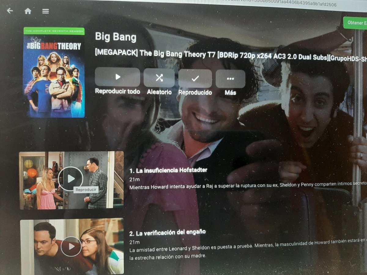

Pekindi 0 Posted March 26, 2021 Author Posted March 26, 2021 La verdad es que todos los metadatos los encuentra bien. Voy a ver si puedo aclararlo con un par de fotos. Cuando entro en la serie, me aparece un listado de las temporadas que hay disponibles. Como puedes ver, en el nombre de la temporada me aparece el nombre de la carpeta completa, en lugar de aparecerme sólo el número de temporada. Sin embargo, al pinchar en la temporada y aparecerme los capítulos de esa temporada, los reconoce perfectamente. Lo único, que en la parte de arriba, donde debe aparecer el título de la temporada, en lugar de poner Temporada 4, aparece Megapack.....

Pekindi 0 Posted March 26, 2021 Author Posted March 26, 2021 Los archivos y carpetas, están nombrados perfectamente. De hecho, tanto Kodi, como Plex los reconocen sin ningún problema. El único problema lo estoy teniendo en Emby. He entrado en el apartado de Emby de metadatos y ahí se puede comprobar lo que estoy comentando. El nombre de la temporada no me lo coge bien, y tengo que editarlo a mano. Mientras que los nombres de los capítulos no tiene problema. Por cierto, otra duda que me asalta. Hay alguna manera de puntuar un episodio o película después de verlo. Es decir, que en lugar de verse la puntuación de la película la valoración de la comunidad, se viera la valoración personal mía.
