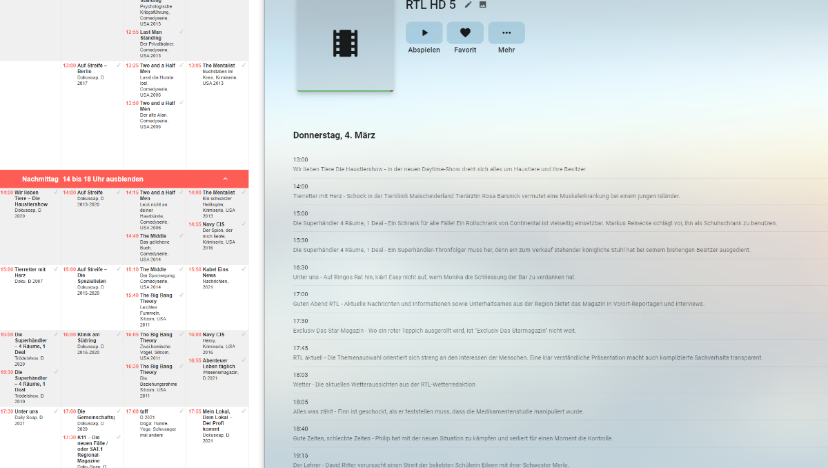

Adumbran11 0 Posted March 3, 2021 Posted March 3, 2021 Hallo zusammen! ich habe meine Hardware komplett erneuert - und auch Emby neu aufgesetzt. Ich hatte vorher einen Windows server mit DVB Viewer - diesen auch über das Plugin eingebunden. Jetzt nutze ich Unraid, da im Container läuft Emby. Für die Digital Devices DVB c Karte nutze ich TVHeadend. Die TV Headend zeit ist die "Lokale Server Zeit" - In Emby wir allerdings der EPG falsch angezeigt. Die Ausgabe der (emby)Konsole ist die UTC Zeit (aktuell 1 Stunde nach der tatsächlichen Zeit) Wie bekomme ich die korrekte Zeit im EPG angezeigt? bzw. was muss ich dazu einstellen? Habe mal versucht die Zeit in TV Headend auf UTC+1 zu stellen - das hat aber auch nicht funktioniert. Die Einstellungen sind alle auf deutsch gesetzt. Kann ich in dem "Container" die Zeit ändern? gruß Adumbran11
Carlo 4561 Posted March 4, 2021 Posted March 4, 2021 Where exactly is the time first wrong? Is it wrong in TV HeadEnd?
Adumbran11 0 Posted March 4, 2021 Author Posted March 4, 2021 Hey - in the Emby Container the time ist Thu Mar 4 12:54:15 UTC 2021 my current Time Zone ist (Unraid Server) Thu Mar 4 13:54:59 CET 2021 In TVHeadend is the local server Time activated. with the following output from the console Thu Mar 4 13:56:13 CET 2021 As you can see - the Emby EPG is one hour beind the actual Programm. "normal" 16:00 Die Superhändler "emby" 15:00 Die Superhändler

Adumbran11 0 Posted March 13, 2021 Author Posted March 13, 2021 Ich bin dann fündig geworden Ich konnte nachvollziehen, dass der Fehler vom TVHeadend ausgeht (ausgehen musste) Die EPG Anzeige dort hatte schon den Zeitversatz. Dann bin ich bei der Suche auf folgenden Beitrag in einem Ubuntu Forum gestoßen: Ubuntuusers / TVHeadend EPG Daten falsche Zeit Das habe ich gemacht und es hat tatsächlich funktioniert! Ich habe jetzt in Emby die korrekten EPG Zeiten - und kann tatsächlich darüber Aufnahmen programmieren und weiß die sind richtig
