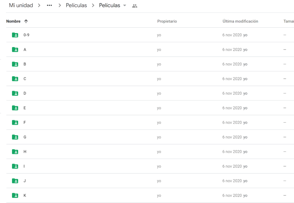

charoskar 0 Posted December 7, 2020 Posted December 7, 2020 (edited) Hola desde hace unos días, emby ha dejado de escanear automáticamente las nuevas películas añadidas en mi cuenta de Google Workspace a través de homepi, y ya no me aparecen nuevos contenidos, por lo que tengo que ir carpeta por carpeta dándole a escanear, y tengo cientos, y ni aún así. Antes si me escaneaba sola todo, pero ahora ha dejado de hacerlo. Es una gran molestia, ¿que está sucendiendo? Tengo todas las películas ordenadas en carpetas alfabéticamente, y la ruta es la siguiente: /home/pi/Oscar/drive/Biblioteca/Cine/Películas/Películas\A-B-C-D-E-F... Me pasa tanto con la versión 4.5.3 como con la beta 4.6.0.5 beta. Edited December 7, 2020 by charoskar
