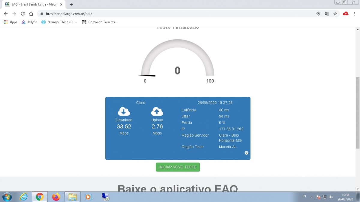

ThiagoArau 0 Posted August 26, 2020 Author Posted August 26, 2020 14 minutes ago, cayars said: Oi, Você pode nos dizer qual é a taxa de UPLOAD da Internet onde o servidor Emby está instalado? Você teve problemas ao reproduzir esses arquivos remotamente? A velocidade de transcodificação não parece ser um problema. Será que esse é o problema? Taxa de UPLOAD? 15 minutes ago, cayars said: Oi, Você pode nos dizer qual é a taxa de UPLOAD da Internet onde o servidor Emby está instalado? Você teve problemas ao reproduzir esses arquivos remotamente? A velocidade de transcodificação não parece ser um problema.
ebr 16354 Posted August 26, 2020 Posted August 26, 2020 Oh, wow, yeah. Good call, Carlo. 2.76Mb/s is not going to support much at all.
Carlo 4561 Posted August 26, 2020 Posted August 26, 2020 That's your problem right there. You don't have enough bandwidth to support remote users. You can maybe get 1 low quality stream for yourself. What I would do (if you can't get more bandwidth from your ISP) is turn off remote access for everyone but yourself or those who really need it. Then make this change. Go to NETWORK menu in webadmin. Scroll down to "Internet streaming bitrate limit (Mbps):" enter 2.5 Now try again streaming. That might allow you 1 remote session that just "good enough". But you really want something around 10 Mb upload as a minimum for decent streaming.
ThiagoArau 0 Posted August 26, 2020 Author Posted August 26, 2020 1 hour ago, ebr said: Oh, uau, sim. Boa escolha, Carlo. 2.76Mb / s não vai suportar muito. Hum, até que desconfiei, mas achei que com o SSD resolveria meu problema.
ThiagoArau 0 Posted August 26, 2020 Author Posted August 26, 2020 1 hour ago, cayars said: Esse é o seu problema aí. Você não tem largura de banda suficiente para oferecer suporte a usuários remotos. Talvez você possa obter 1 stream de baixa qualidade para si mesmo. O que eu faria (se você não conseguir mais largura de banda do seu ISP) é desligar o acesso remoto para todos, exceto para você ou para aqueles que realmente precisam dele. Em seguida, faça essa alteração. Vá para o menu REDE no webadmin. Role para baixo até "Limite de taxa de bits de streaming da Internet (Mbps):" insira 2,5 Agora tente transmitir novamente. Isso pode permitir uma sessão remota que seja "boa o suficiente". Mas você realmente quer algo em torno de 10 Mb de upload, no mínimo, para um streaming decente. Ok, esse servidor está instalado na casa da minha mãe e percebi essa taxa de UPLOAD muito baixa, na minha casa eu tenho uma taxa de UPLOAD e DOWNLOAD de 10mbps, vou fazer um teste hoje mesmo na mina casa e mais tarde eu aviso aqui se deu certo ou não! Agradeço a ajuda de todos.
