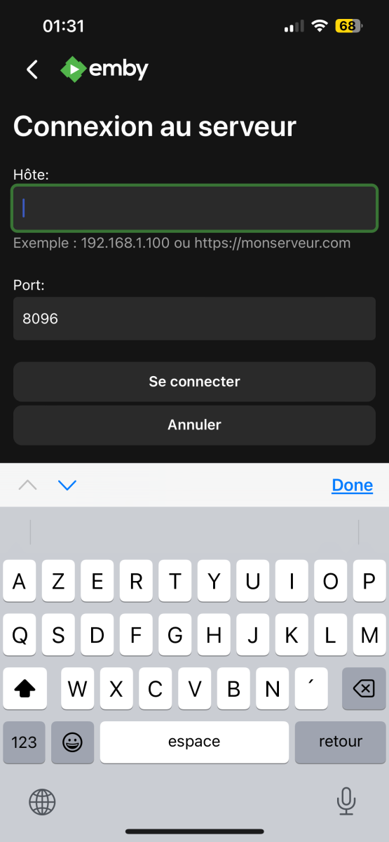

Minachk16 0 Posted June 25, 2024 Posted June 25, 2024 Je doit mettre quoi ici et je trouve ou l’information . De plus je suis sur l’application IOS sur mon iPhone . A l’aide svp
Luke 42239 Posted June 26, 2024 Posted June 26, 2024 3 hours ago, Minachk16 said: Je doit mettre quoi ici et je trouve ou l’information . De plus je suis sur l’application IOS sur mon iPhone . A l’aide svp Hi there, are you trying to connect to your own Emby Server, or someone else's ?
Tandhruil 27 Posted June 29, 2024 Posted June 29, 2024 On 6/26/2024 at 1:31 AM, Minachk16 said: Je doit mettre quoi ici et je trouve ou l’information . De plus je suis sur l’application IOS sur mon iPhone . A l’aide svp Bonjour, Si tu es sur un Iphone, je suppose que tu souhaites te connecter depuis un réseau externe à ton domicile. Dans ce cas le plus simple est d'utiliser Emby Connect https://emby.media/support/articles/Emby-Connect.html
Darius 14 Posted August 27, 2024 Posted August 27, 2024 (edited) Selon moi juste pour tester tu devrais d'abord essayer de te connecter en wi-fi uniquement avec la 5g off sur le iphone et sans VPN de préférence pour être sur que ça fonctionne pour ça au moins et ensuite tester avec la 5g. De mon expérience, j'ai toujours eu beaucoup de mal a me connecter de l'extérieur avec un VPN donc je n'en n'utilise pas pour le serveur. Pour la 5g en général si je me connecte à l'appareil en wi-fi sur le même réseau que le serveur pour la première fois le reste se fait ensuite automatiquement ensuite quand je suis sur les données mobiles. C'est pratique et ça évite de taper des adresses et autres car le serveur et les utilisateurs sont détectés automatiquement de cette façon. Edited August 27, 2024 by Darius
