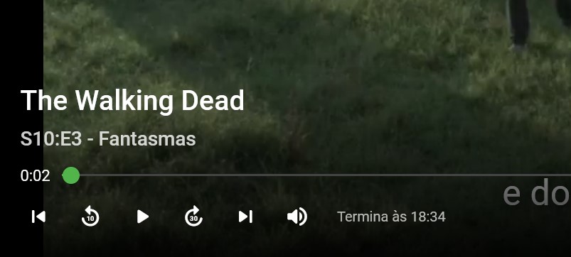

hardking 0 Posted March 29, 2020 Posted March 29, 2020 Tenho diversos casos de arquivos de midia que são colocados nas pastas da biblioteca corretamente porém os mesmos não são listados como arquivos válidos quando entro no servidor abaixo segue imagem de uma situação destas: O mais estranho nisto tudo é que ser coloco para rodar o episódio 2 e mando ele avançar para o próximo episódio ele avança e funciona corretamente sem nenhum problema. estou dando exemplo desta série, mas acontece com diversas outras também, mesmo mandando rastrear toda a biblioteca ou mesmo mandando rastrear de dentro do menu desta série ele não registra o arquivo na lista de episódios, fiz uma comparação dos arquivos do episódio 2 e 3 desta série e ambos são idênticos, mudando um pouco o tamanho total do arquivo. Se alguém ja passou ou tem alguma dica do que eu poderia fazer para corrigir isto, sou todo ouvidos!

hardking 0 Posted March 30, 2020 Author Posted March 30, 2020 Hi, if you run a library scan, does this correct itself? Não corrige, se mantem assim!
Happy2Play 9805 Posted March 30, 2020 Posted March 30, 2020 Parece outro problema "Exibir episódios ausentes dentro das estações". Se você desabilitar "Exibir episódios ausentes dentro das estações do ano" por meio da tela de ícones do usuário, ela aparecerá corretamente? Looks like another "Display missing episodes within seasons" issue. If you disable "Display missing episodes within seasons" via User Icon-Display, does it appear properly?
hardking 0 Posted March 30, 2020 Author Posted March 30, 2020 Parece outro problema "Exibir episódios ausentes dentro das estações". Se você desabilitar "Exibir episódios ausentes dentro das estações do ano" por meio da tela de ícones do usuário, ela aparecerá corretamente? Looks like another "Display missing episodes within seasons" issue. If you disable "Display missing episodes within seasons" via User Icon-Display, does it appear properly? Parece outro problema "Exibir episódios ausentes dentro das estações". Se você desabilitar "Exibir episódios ausentes dentro das estações do ano" por meio da tela de ícones do usuário, ela aparecerá corretamente? Looks like another "Display missing episodes within seasons" issue. If you disable "Display missing episodes within seasons" via User Icon-Display, does it appear properly? Sim, se removo esta opção do usuário ele mostra corretamente! Pelo visto é a função que mostra episódios faltantes que está com erro!
Happy2Play 9805 Posted March 30, 2020 Posted March 30, 2020 Yes, if I remove this option from the user it shows correctly! Apparently it is the function that shows missing episodes that is in error! Sim, existem vários tópicos sobre esse problema, basicamente o item virtual não é removido do banco de dados quando o item real é adicionado. Uma varredura de biblioteca agendada deve remover o item virtual, mas isso não ocorre constantemente para alguns usuários.
