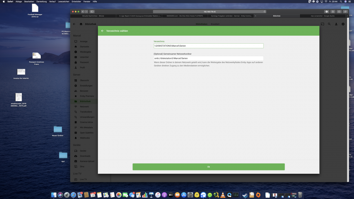

MarcelF1 1 Posted January 24, 2020 Posted January 24, 2020 (edited) Hallo, ich habe gerade unter Debian 9 Emby installiert und versuche nun (bisher erfolglos) meine Multimedia- Ordner in Emby einzubinden, welche sich auf meinem Synology NAS befinden. Könnt Ihr mir sagen, wie ich dabei vorgehen muss um die Freigaben zu verbinden? Bisher erhalte ich immer die Fehlermeldung: "The path could not be found. Please ensure the path is valid and try again." Mir ist außerdem aufgefallen, dass ich nirgends eine Möglichkeit habe um Zugangsdaten für die Serververbindung einzutragen. Liebe Grüße Manuel Hi bin zwar auch relativ neu hier aber ich habe auch meine Ordner auf ner Synology hast du den optionalen Pfad mit smb://Diskstation und dann deinen Ordner angegeben Edited January 24, 2020 by MarcelF1

MarcelF1 1 Posted January 25, 2020 Posted January 25, 2020 (edited) bei mir sieht das etwas anders aus Edited January 25, 2020 by MarcelF1
