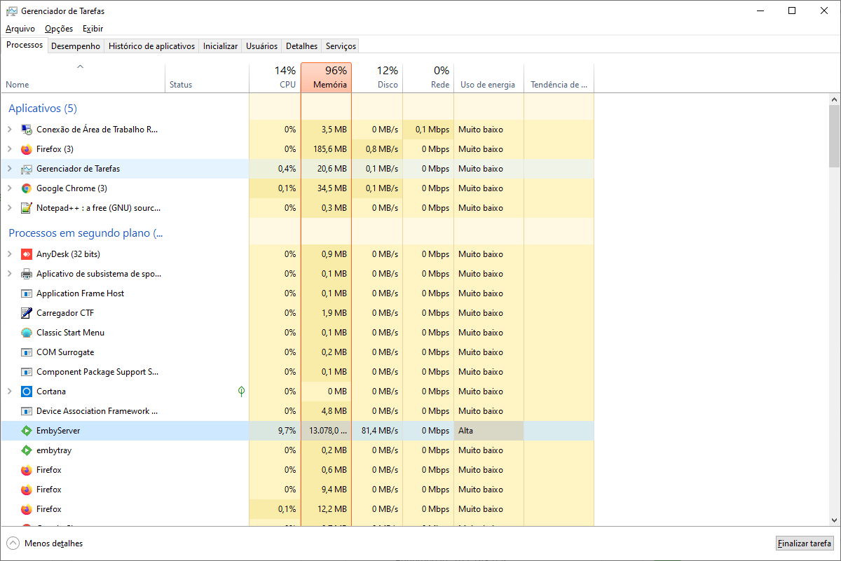

FBMFILMES.COM 0 Posted December 17, 2019 Author Posted December 17, 2019 Boa Noite.. o meu esta assim.

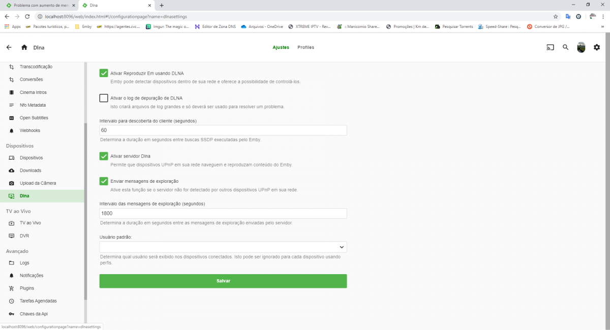

Luke 42216 Posted December 18, 2019 Posted December 18, 2019 If you don't use Dlna you could also try uninstalling the Dlna plugin, then restarting the server. Let us know if that helps. Thanks.
FBMFILMES.COM 0 Posted December 18, 2019 Author Posted December 18, 2019 Boa noite! Desabilitei o DLNA sem desinstalar, fiz o teste em 24 horas e o servidor ficou estável sem o aumento de memória. Ficando o mesmo em 30 a 40%, no momento estarei desinstalando o DLNA e vou monitorar mais 72 horas para verificar se ocorrerá alguma alteração. Desde já agradeço.
