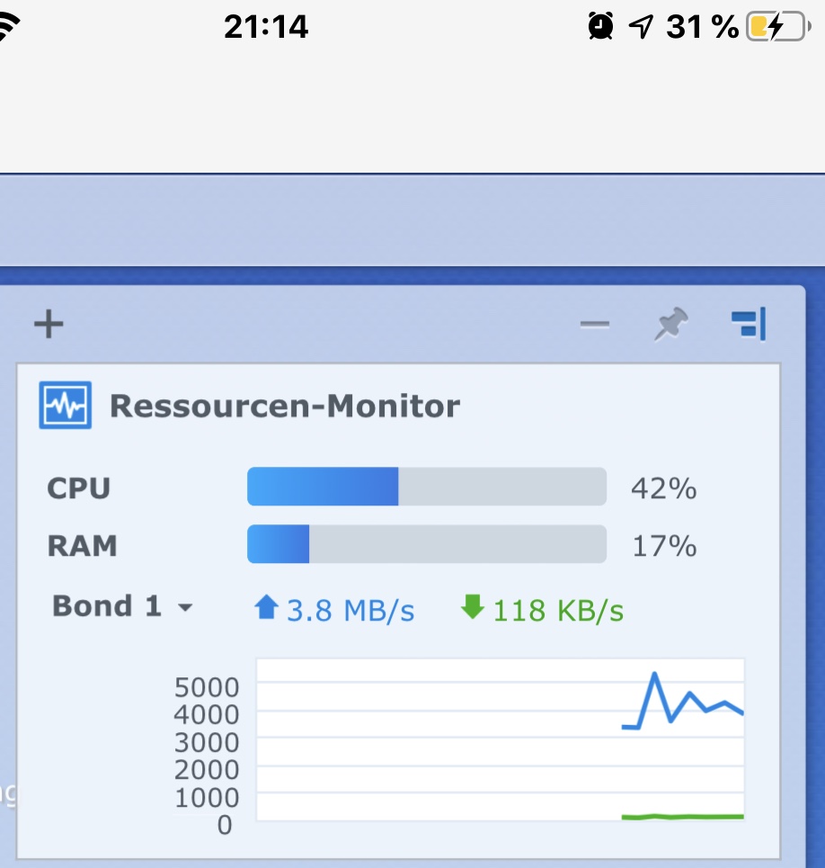

koelner21 4 Posted August 8, 2019 Posted August 8, 2019 Hallo, Synology DS418PLAY FireTV Stick 4K Denon X1400HT Film wurde kurz pausiert und Emby hat transcodiert, wobei ich nicht weiß was da transcodiert wurde. Film stockt alle 20-30 Sekunden für ein paar Sekunden (1-3) und ich verstehe nicht warum! So kann man keinen Film schauen! (CRF Einstellungen betreffen ja nur x264) AVR kann DTS-X und Atmos 7.2, daran dürfte es also auch nicht liegen. Rückkehr jetzt sogar alle paar Sekunden) Format...........: HEVC @ MKV Video............: 3840x1610 (CRF17) @ 23.5 Mb/s Audio............: German DTS-HD MA 5.1 @ 2236 kb/s Untertitel.......: German forced (SRT/PGS) Untertitel2......: German complete (PGS) DTS-HD-Tonspur stammt von der Blu-ray.

koelner21 4 Posted August 9, 2019 Author Posted August 9, 2019 Der Stick müsste bis 30 Mb/s abspielen können und DTS kann mein AVR. Der ganze Film wurde in 1-2 Minuten transcodiert, also er musste nicht wirklich viel rechnen. Der Fehler muss andere Gründe haben, aber ich werde mal schauen, ob ich den mit Kodi abspielen kann, da das ja besser funktionieren soll.

koelner21 4 Posted August 12, 2019 Author Posted August 12, 2019 Ich habe den Film die Tage nochmal angespielt und da lief er ohne Probleme.... anscheinend war mein NAS überfordert, weil ich nebenbei noch einen Duplikatescan gemacht habe.... was mich allerdings schocken würde... ich werde es die Tage nochmals testen... gab aber ja auch ein Update der Software und vielleicht ist es ja jetzt komplett weg.
