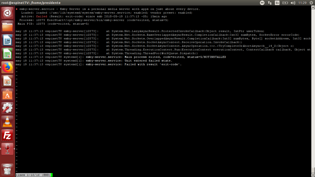

ESPINET 0 Posted May 18, 2018 Posted May 18, 2018 Hola comunidad de EMBY ayuda con un detalle en mi server emby el SERVER funcionaba reguarlmente bien, hasta que instale las 2 ultimas versiones y ahora con la 3.4.1.0 es problemático, mi servicio se cierra, tengo que entrar por consola hasta 10 veces al dia y levantar el servicio (service emby-server start), opte por cambiar el disco duro del Sistema operativo(ubuntu server 18.04LTS) a Solido y nada que se resuelve. si alguien me recomienda bajo que distro de linux no da problemas para reinstalar todo. o alguna experiencia con este problema. saludos y gracias por su tiempo dejo el log del sistema. OJO no encuentro ningún soporte técnico directo de EMBY para resolver estos problemas directamente. log emby.txt

ESPINET 0 Posted May 19, 2018 Author Posted May 19, 2018 este error es nuevo, con la version Beta instalado, adicional el servicio emby-server se cae inmediatamente es inciado. System.Net.Sockets.SocketException (104): Connection reset by peer at System.Net.Sockets.Socket.BeginReceive(Byte[] buffer, Int32 offset, Int32 size, SocketFlags socketFlags, AsyncCallback callback, Object state) at SocketHttpListener.SocketStream.BeginRead(Byte[] buffer, Int32 offset, Int32 count, AsyncCallback callback, Object state) at SocketHttpListener.Net.HttpConnection.OnReadInternal(IAsyncResult ares) at SocketHttpListener.Net.HttpConnection.OnRead(IAsyncResult ares) at System.Net.LazyAsyncResult.Complete(IntPtr userToken) at System.Net.ContextAwareResult.CompleteCallback() at System.Net.ContextAwareResult.<>c.<Complete>b__15_0(Object s) at System.Threading.ExecutionContext.RunInternal(ExecutionContext executionContext, ContextCallback callback, Object state)--- End of stack trace from previous location where exception was thrown --- at System.Net.ContextAwareResult.Complete(IntPtr userToken) at System.Net.LazyAsyncResult.ProtectedInvokeCallback(Object result, IntPtr userToken) at System.Net.Sockets.BaseOverlappedAsyncResult.CompletionCallback(Int32 numBytes, SocketError errorCode) at System.Net.Sockets.OverlappedAsyncResult.CompletionCallback(Int32 numBytes, Byte[] socketAddress, Int32 socketAddressSize, SocketFlags receivedFlags, SocketError errorCode) at System.Net.Sockets.SocketAsyncContext.BufferMemoryReceiveOperation.InvokeCallback(Boolean allowPooling) at System.Net.Sockets.SocketAsyncContext.OperationQueue`1.ProcessAsyncOperation(TOperation op) at System.Net.Sockets.SocketAsyncContext.OperationQueue`1.<>c.<.cctor>b__18_0(Object op) at System.Threading.ThreadPoolWorkQueue.Dispatch()System.Net.Sockets.SocketException at System.Net.Sockets.Socket.BeginReceive(Byte[] buffer, Int32 offset, Int32 size, SocketFlags socketFlags, AsyncCallback callback, Object state) at SocketHttpListener.SocketStream.BeginRead(Byte[] buffer, Int32 offset, Int32 count, AsyncCallback callback, Object state) at SocketHttpListener.Net.HttpConnection.OnReadInternal(IAsyncResult ares) at SocketHttpListener.Net.HttpConnection.OnRead(IAsyncResult ares) at System.Net.LazyAsyncResult.Complete(IntPtr userToken) at System.Net.ContextAwareResult.CompleteCallback() at System.Net.ContextAwareResult.<>c.<Complete>b__15_0(Object s) at System.Threading.ExecutionContext.RunInternal(ExecutionContext executionContext, ContextCallback callback, Object state)--- End of stack trace from previous location where exception was thrown --- at System.Net.ContextAwareResult.Complete(IntPtr userToken) at System.Net.LazyAsyncResult.ProtectedInvokeCallback(Object result, IntPtr userToken) at System.Net.Sockets.BaseOverlappedAsyncResult.CompletionCallback(Int32 numBytes, SocketError errorCode) at System.Net.Sockets.OverlappedAsyncResult.CompletionCallback(Int32 numBytes, Byte[] socketAddress, Int32 socketAddressSize, SocketFlags receivedFlags, SocketError errorCode) at System.Net.Sockets.SocketAsyncContext.BufferMemoryReceiveOperation.InvokeCallback(Boolean allowPooling) at System.Net.Sockets.SocketAsyncContext.OperationQueue`1.ProcessAsyncOperation(TOperation op) at System.Net.Sockets.SocketAsyncContext.OperationQueue`1.<>c.<.cctor>b__18_0(Object op) at System.Threading.ThreadPoolWorkQueue.Dispatch()

Luke 42239 Posted May 20, 2018 Posted May 20, 2018 Me disculpo por la interrupción. Esto debería resolverse para la próxima versión de Emby Server. Para un alivio inmediato, intente desactivar las características DLNA del servidor. Gracias !
