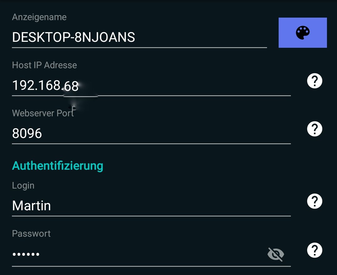

Schrotty 1 Posted April 1, 2018 Author Posted April 1, 2018 Also ganz verstehe ich das noch immer nicht. Die Videos sind ja zu sehen daher die IP, User und Pass sind richtig eingetragen auch. Also müsste Direct Path doch funktionieren. Was meinst du mit neu einlesen und wo mache ich das? Hier im Bild ist nochmals alles zu sehen. Ist von Yatse ein Screenshot aber sieht in Kodi genau so aus bzw in denn Emby Settings.
