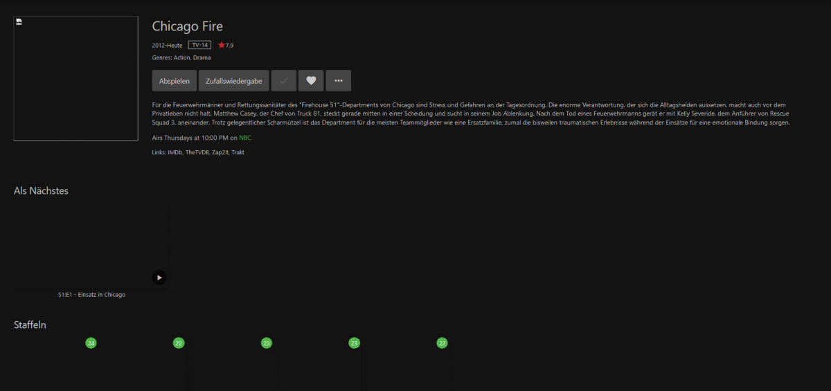

Gummix 4 Posted February 16, 2018 Posted February 16, 2018 (edited) Hallo,ich habe den Emby Server im Docker laufen und unter Kodi als "Addon".Nun habe ich das Problem, dass Emby nicht alle Bilder runter läd und dem entsprechend fehlen die auch in Kodi.Ich habe die Datenbank schon neu Synchronisiert, die Metadaten der Serien versucht neu einzulesen bzw ersetzt.Es sind nicht alle Serien betroffen sondern nur ein paar wie z.B. Chicago Fire, Chicago PD, The Last Ship....Identifizieren findet auch nichts, aber weder bei Filmen noch bei Serien. Ist es möglich das Emby keinen Internet Zugang mehr hat (OMV selber hat Internet Zugang, gerade noch getestet)?Bei Mars, Wynonna Earp etc. sind die bilder eigentlich da (zumindest in der Serienübersicht...)Hat jemand eine Idee? Log.txt Edited February 16, 2018 by Gummix
Luke 42239 Posted February 17, 2018 Posted February 17, 2018 Hallo, willkommen! Ich habe Ihr Serverprotokoll überprüft und alle ausgehenden http-Anforderungen sind fehlgeschlagen. Offenbar müssen Sie die Netzwerkverbindung des Docker-Containers konfigurieren. Bitte lassen Sie uns wissen, ob dies hilft. Vielen Dank !
