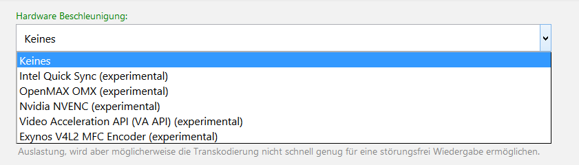

NAS4Killer 0 Posted January 10, 2018 Posted January 10, 2018 Hallo Leute, weis jemand von euch ob eine der Hardwarebeschleunigungen von Emby (Siehe Bild) passend zur DS216Play ist? Ich konnte es leider nicht feststellen. https://www.synology.com/de-de/products/DS216play PS: In Zukunft möchte ich mir eine größere Synology kaufen. Hat jemand gute Erfahrungen mit Emby Transcoding in Verbindung einer Synology? Danke.
Burrito78 15 Posted January 10, 2018 Posted January 10, 2018 (edited) Habe eine 416play, da läuft die Transcodierung per VAAPI, es wird also die von Intel verwendete Hardware-Transcodierung verwendet. Ich habe bisher nur 1080p (Blu-ray rip MKVs) nach ca. 2-4 Mbps verwendet, das funktioniert einwandfrei! Laut Synology unterstützt die 416play "Single-Channel 4K Ultra HD oder Triple-Channel 1080p Full-HD-Video Transkodierung" aber das habe ich so noch nicht getestet. Die Qualität ist brutal gut. Man kann das wirklich nicht glauben, was da bei diesen Datenraten noch zu machen ist (und das in schneller als Echtzeit!). Nimm also ein "play" oder "+" Modell. "+" ist bei Synology eine Art aufgebohrte "play" mit fetterer CPU und mehr Speicher - also eher für professionelle Anwendungen. Für Emby sollte sich wenig unterschied ergeben FALLS du Hardware-Transcodierung verwendest. Wenn die CPU das transcoding (per Software transcoding) machen soll, ist ein "+"-Modell Pflicht! Edited January 10, 2018 by Burrito78

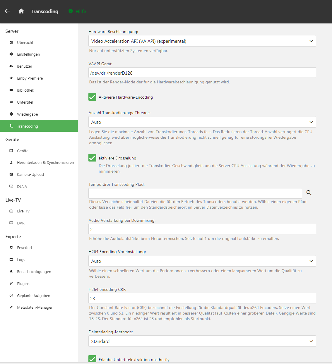

Burrito78 15 Posted February 18, 2018 Posted February 18, 2018 @@Maddin Meine Einstellung sind identisch, bis auf "VAAPI-Gerät", hier habe ich bei meiner DS416play "/dev/dri/card0" stehen.
Maddin 0 Posted February 18, 2018 Posted February 18, 2018 (edited) Das habe ich gerade ausprobiert, hat leider nicht funktioniert. Wie ich eben erst gesehen habe, sind die 416play und die 216play auch komplett andere Architekturen: ds216play: STM STiH412 ds416play: Intel Celeron N3060 Ich frage mich, ob nicht eigentlich emby ffmpeg mit einem Parameter für Hardwarebeschleunigung starten müsste? Das ist bei mir nämlich nicht der Fall: /var/packages/EmbyServer/target/ffmpeg/bin/ffmpeg -i file:"/volumeUSB1/usbshare/EmbyMedia/Filme/Cloverfield_Lane_trailer/10_cloverfield_lane_2016_tlra-DWEU.mkv" -threads 0 -map 0:0 -map 0:1 -map -0:s -codec:v:0 libx264 -vf "scale=trunc(min(max(iw\,ih*dar)\,1280)/2)*2:trunc(ow/dar/2)*2" -pix_fmt yuv420p -preset veryfast -crf 23 -maxrate 3616002 -bufsize 7232004 -profile:v high -level 4.1 -x264opts:0 subme=0:me_range=4:rc_lookahead=10:me=dia:no_chroma_me:8x8dct=0:partitions=none -force_key_frames "expr:if(isnan(prev_forced_t),eq(t,t),gte(t,prev_forced_t+3))" -copyts -vsync -1 -codec:a:0 libmp3lame -ac 2 -ab 384000 -af "volume=2" -f segment -max_delay 5000000 -avoid_negative_ts disabled -map_metadata -1 -map_chapters -1 -start_at_zero -segment_time 3 -individual_header_trailer 0 -segment_format mpegts -segment_list_type m3u8 -segment_start_number 0 -segment_list "/var/packages/EmbyServer/target/var/transcoding-temp/e333564a52b9a1b88e490b08314af178.m3u8" -y "/var/packages/EmbyServer/target/var/transcoding-temp/e333564a52b9a1b88e490b08314af178%d.ts" kein "-hwaccel vaapi" oder ähnlich Edited February 18, 2018 by Maddin
