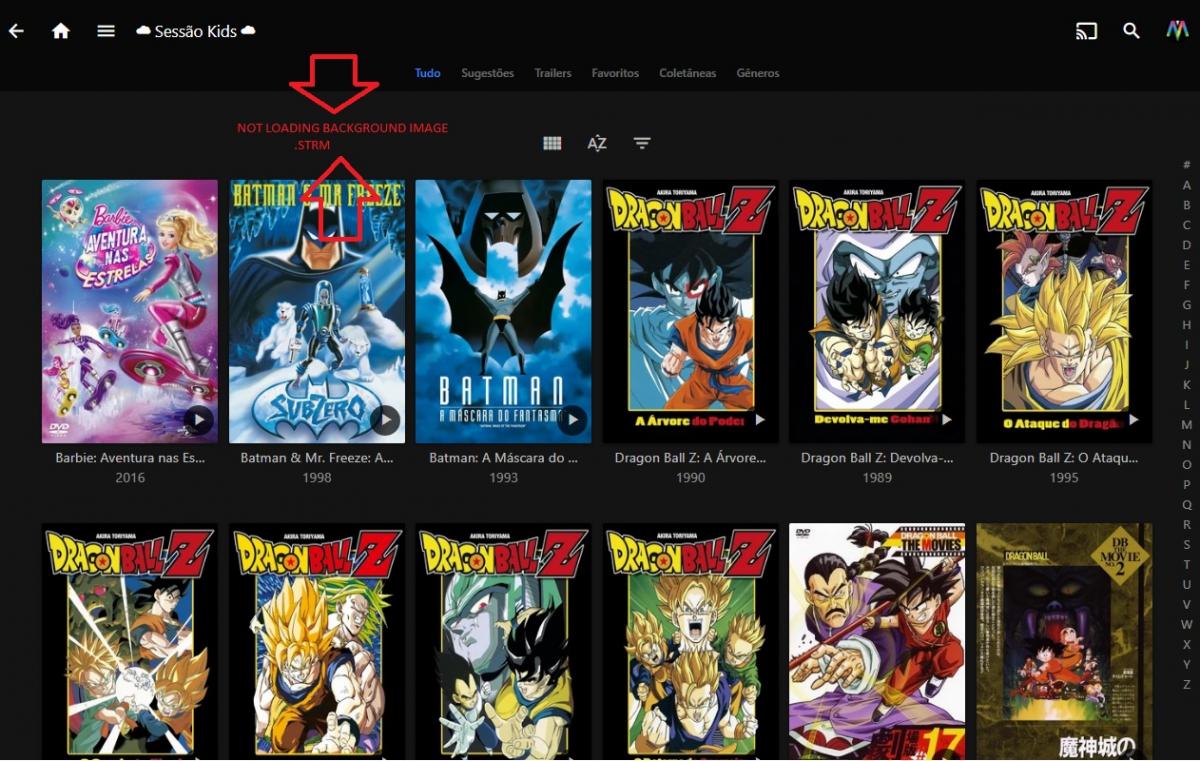

drikosv8 25 Posted November 1, 2017 Author Posted November 1, 2017 @@Luke I will try to explain in more detail. 1 - When we stop playing any file with the extension .strm in the emby and we return to watch later, the emby does not keep the information from where we stopped, it just stays as watched. 2 - Any video file that we play in the emby, is no longer loading the background image of the movie, becomes black screen and begins to play the movie. 3- It is not possible to transcode .strm files, when I put Bitrate Limit for Internet streaming (Mbps): = 0.75 or 1 mega, the emby continues to do direct playback, not respecting the rule placed. 4 - Check the possibility to read ftp movie files through the .strm file, as it is not possible, in several tests that we performed, Here is an example file attached to tests and also the files that demonstrate the above cases. 5 - It is not loading the background image when we create a library using .strm files, the photo of number 5 attached, shows what I am saying. Sorry for the lot of issues, because I love the emby and I want to see it 100% working without problems. @@Luke Vou tentar explicar com mais detalhes. 1 - Quando paramos de reproduzir qualquer arquivo com a extensão .strm no emby e voltamos a assistir mais tarde, o emby não mantém as informações de onde paramos, ele simplesmente permanece como assistido. 2 - Qualquer arquivo de vídeo que jogamos no emby, não está mais carregando a imagem de fundo do filme, torna-se tela preta e começa a tocar o filme. 3- Não é possível transcodificar arquivos .strm, quando eu coloco limite de taxa de bits para transmissão de internet (Mbps): = 0.75 ou 1 mega, o emby continua a fazer a reprodução direta, não respeitando a regra colocada. 4 - Verifique a possibilidade de ler arquivos de filme ftp através do arquivo .strm, como não é possível, em vários testes que realizamos, Aqui está um arquivo de exemplo anexado aos testes e também os arquivos que demonstram os casos acima. 5 - Não está carregando a imagem de fundo quando criamos uma biblioteca usando arquivos .strm, a foto do número 5 em anexo, mostra o que estou dizendo. Desculpe pelo lote de problemas, porque adoro o emby e quero ver 100% de trabalho sem problemas. Movie test ftp.strm.txt log servidor.txt Transcode.txt
