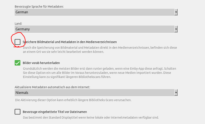

Trust9 1 Posted September 21, 2017 Author Posted September 21, 2017 (edited) Hi, ich habe noch ein bisschen getestet. Es funktioniert leider nicht so wie ich es möchte. Wenn ich die Option aktiviere: werden die Metadaten immer von der Festplatte abgerufen. Mein Ordner für Metadaten ist aber trotzdem 3GB groß. Wenn ich die Quellen-Festplatten aber dismounte. Sind keine Bilder im webbrowser vorhanden Ich habe jetzt alle Bilder bei den Quellen entfernt und die Bibliothek erneuert. Die Option "im Medienverzeichniss speichern" ist deaktiviert. Es funktioniert. Die Festplatten bleiben im Standby. Die Frage ist: wie speichere ich die nfo Dateien bei der Quelle, aber nicht die Bilder? Gibt es ein Plugin? Hier meine Version ___________________________________________________________ I've been doing some testing. It doesn't work the way I want it to. If I activate the option: the metadata is always retrieved from the hard disk. My metadata folder is still 3GB in size. But if I dismount the source hard drives. If there are no pictures in the web browser I have now removed all the pictures at the sources and renewed the library. The "Save to Media Directory" option is disabled. It's working. The hard disks remain in standby. The question is: how do I save the nfo files at the source, but not the images? Is there a plugin? Edited September 21, 2017 by Trust9
Luke 42239 Posted September 21, 2017 Posted September 21, 2017 Hallo, du kannst momentan keine Fotos ausführen. Die Einstellung gilt für beide. Bitte beachten Sie auch, wenn Sie die Einstellung ändern, berührt es keine aktuellen Metadaten, die bereits gespeichert wurden. Es wirkt sich nur auf neue Metadaten aus. Bitte lassen Sie uns wissen, ob dies hilft. Vielen Dank !
