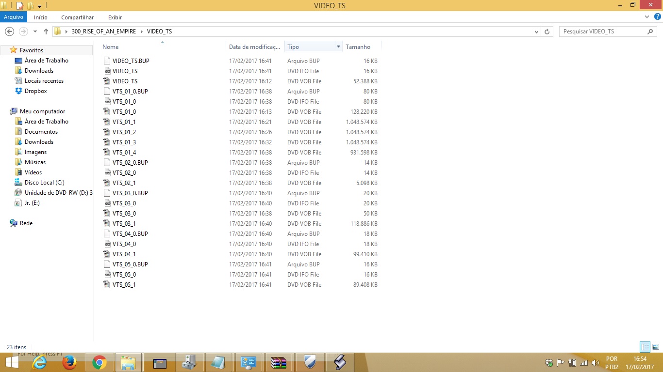

junioranschau 0 Posted February 15, 2017 Posted February 15, 2017 Estou copiando uns dvd's que tenho em casa usando o "DVD Shrink 3.2" e importo o audio em ingles e portugues e a legenda em ingles e portugues, porem quando vou mudar a legenda não aparece o nome portugues ou ingles, tem duas opções com o mesmo nome "und" quando altero ela muda normal as legendas, porem gostaria de alterar esse "und", o audio tem o mesmo problema! alguem pode me ajudar?

junioranschau 0 Posted February 17, 2017 Author Posted February 17, 2017 tá ai amigo de como que está dentro da pasta do filme, ele puxa tudo isso
Luke 42217 Posted February 18, 2017 Posted February 18, 2017 Recebemos essas informações do ffmpeg e não suporta totalmente os rasgões da pasta de DVD. É por isso que você vê und. Tenha em atenção que isto não afectará a sua experiência de reprodução em aplicações Emby que têm suporte total para pastas de dvd, como Emby para WMC, Emby para Kodi, etc. Mas para aplicativos Emby que exigem transcodificação como o aplicativo da web, Roku, etc, isso é puramente expiremental. Para melhores resultados, recomendamos MKV. Isso responde sua pergunta? Por favor, deixe-nos saber, obrigado!
junioranschau 0 Posted February 18, 2017 Author Posted February 18, 2017 como sou leigo nisso ainda? um pouco confuso! mas isso quer dizer que não tem como alterar? é isso? teria que converter para mkv?
Luke 42217 Posted February 18, 2017 Posted February 18, 2017 MKV é melhor, mas não, você não precisa converter. Você ainda pode reproduzir pastas de DVD perfeitamente em aplicativos HTPC como Emby para WMC, Emby para Kodi, Teatro Emby, etc Mas em aplicativos móveis, aplicativo da web, etc, é expiremental.Isso responde à sua pergunta? 1
