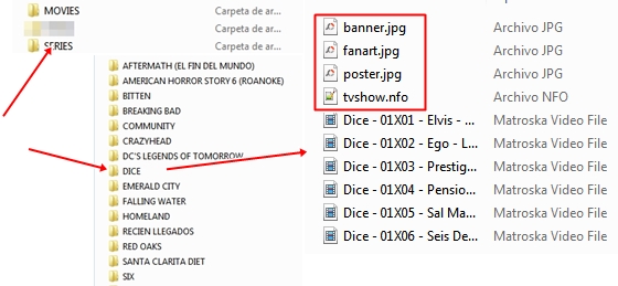

Grijando 0 Posted February 9, 2017 Author Posted February 9, 2017 Me estoy familiarizando con la interfaz,una preguntita....donde se cambia para que la info de las caratulas,etc,no las guarde en la misma carpeta que contiene los archivos,quiero que me las guarde en otra que le indique yo. (ejemplo) Disco Duro F:/Series/ Disco Duro F:/Movies/ Esas son 2 carpetas con archivos de video,pero dentro de Series hay Subcarpetas con las diferentes series Yo quiero que se me guarden en una carpeta aparte dentro del mismo disco duro. Saludos

Luke 42239 Posted February 21, 2017 Posted February 21, 2017 Me estoy familiarizando con la interfaz,una preguntita....donde se cambia para que la info de las caratulas,etc,no las guarde en la misma carpeta que contiene los archivos,quiero que me las guarde en otra que le indique yo. (ejemplo) Disco Duro F:/Series/ Disco Duro F:/Movies/ Esas son 2 carpetas con archivos de video,pero dentro de Series hay Subcarpetas con las diferentes series 4.jpg Yo quiero que se me guarden en una carpeta aparte dentro del mismo disco duro. 5.jpg Saludos Hola @@Grijando, estas configuraciones ahora son configurables por librería. Para cambiarlos, vaya a la configuración de la biblioteca de Emby, luego haga clic en una biblioteca, luego marque la casilla que dice "Guardar metadatos en carpetas de medios locales". Tendrá que hacer esto para cada biblioteca para la que quiera habilitarla. Por favor, háganos saber si esto ayuda. Gracias !
