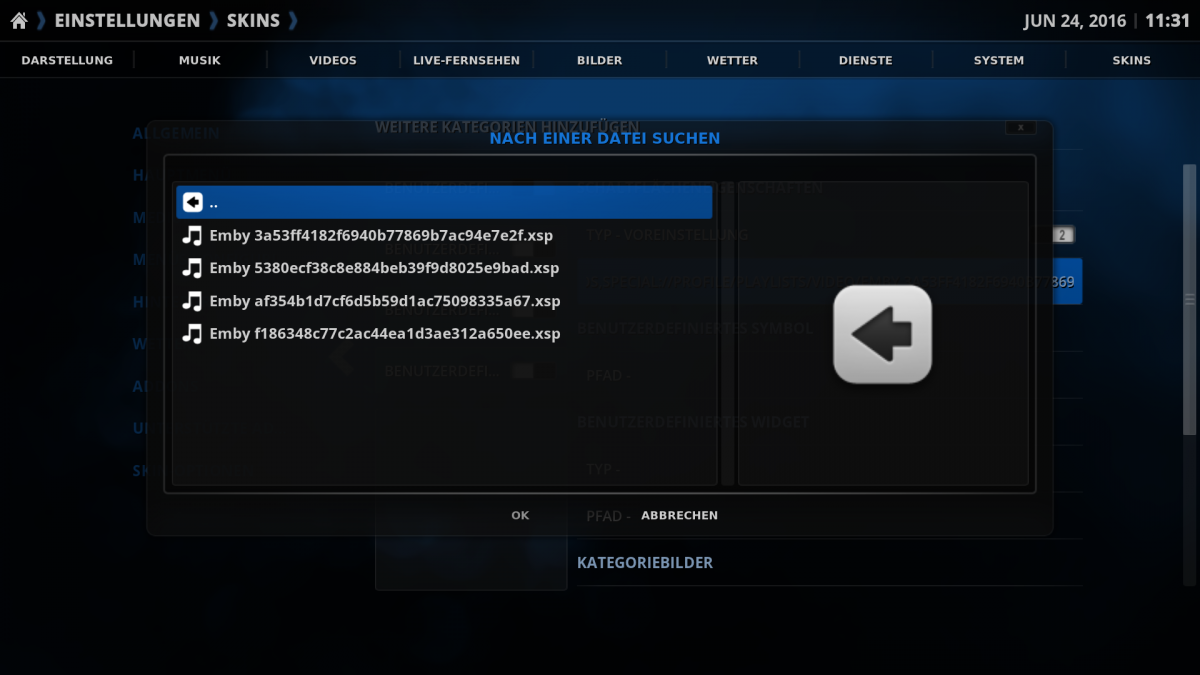

Guest Posted June 24, 2016 Posted June 24, 2016 Hi. Durch einen Tip kam ich hierher da ich Probleme mit meiner alten mysql DB bei Kodi hatte und habe ein paar Fragen. Ich spiele mich jetzt seit gut 3 Stunden mit dem Teil herum und habe irgendwie Gefallen daran gefunden. Es sind die Kleinigkeiten die mich aber noch stören. Aktuell zum Beispiel die Anordnung von Specials bei TV Serien. Ich pflege sämtliche Videos mit Media Elch ein. Da kann ich super in die nfo´s rein schreiben wo eine gewisse Specialepisode angezeigt werden soll. Aktuell habee ich eine Serie mit 13 Episoden und einer Specialfolge die zwischen EP12 und 13 eingereicht werden soll. in der nfo wird das mir displayseason 1 displayepisod 13 wunderbar gelöst. Klappt auch überall nur im Emby nicht. Der listet die Episode am Anfang der 13 Episoden. Habe dann übers Webinterface im Metadatamanager die specialepisode umgeschrieben und er hat mir dann die nfo umgeschrieben und folgendes hinzugefügt: <airsbefore_episode>13</airsbefore_episode> DB aktualisiert, ist ihm aber egal, steht noch immer am Anfang. Ich hab über 100 Serien mit zig Specials die irgendwo mittendrin gelistet sind und die pfleg ich erst gar nicht mal ein bevor das nicht klappt. Der der mir Emby empfohlen hat hat mir Screens geschickt von seiner Konfig, alles gleich, geht trotzdem nicht. Dann habe ich auch noch das Problem mit den playlists. Ich habe einfach mal zum probieren den ordner testfilme sowie testserien gemacht, diese dann im emby hinzugefügt und der hat dann aktualisiert. Filme passen alle soweit ich das sehen kann. Bei den Serien eben hakt es und wenn ich playlists erstellen will gibt es seitens emby bereits welche die genauso heißen wie die Ordner. wenn ich dann allerdings im hauptmenü eine playlist verlnüpfen will heißen die plötzlich ganz anders (siehe screenshot) also wenn mir da jemand weiter helfen bzw einen crashkurs geben kann was zu beachten ist wäre das echt toll. Achja Emby hat mir anfangs meine nfo Datein umgeschrieben. Da steh ich total drauf weil keine Ahnung was er geändert hat. Ich habe testweise mal Kodi 16.1 mit dem rapierskin geladen um herum zu proboieren. von der tatsächelichen Datenbank habe ich ein backup, also ist experimentieren kein Problem. danke schon mal vorab für die Hilfe. FG
b0mb 36 Posted June 24, 2016 Posted June 24, 2016 (edited) Emby erstellt wohl eigene Playlisten, aber die musst Du ja nicht nehmen. Ich habe das Addon auf Direct Path Wiedergabe in Kodi gestellt und somit ist Emby selbst quasi außen vor. So laufen auch meine alten Playlisten, die aber auch keine absoluten Pfade enthalten, sondern immer nur beinhaltet dies und das. Ich kann mir aber auch gut vorstellen, dass das in Verbindung mit Path Substitution in Emby selbst kein Problem wäre. Edited June 24, 2016 by b0mb
