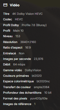

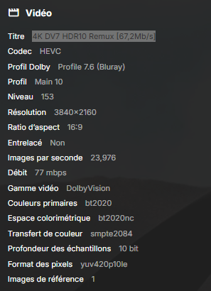

MAX92 110 Posted October 11 Posted October 11 J'ai 2 films qui rament uniquement si je les lance sur Android sur mon Zidoo alors que si je les lance avec Android TV, aucun problème. Voici les données vidéos : et la log Je pense que : Android TV 2.1.26g : Moteur : ExoPlayerLib/2.18.7. User-Agent natif Dalvik. Il exploite directement l'accélération matérielle native / SoC Realtek du Zidoo. Android 3.5.70 : Moteur : AndroidXMedia3/1.8.0 . La pile Media3 / WebView gère mal les flux 4K/HDR ou les bitrates élevés sur le décodeur matériel Zidoo, ce qui entraîne des saccades massives ou du décodage logiciel. Pourquoi la version Android passe par un autre moteur ? embyserver.txt embyserver.txt
