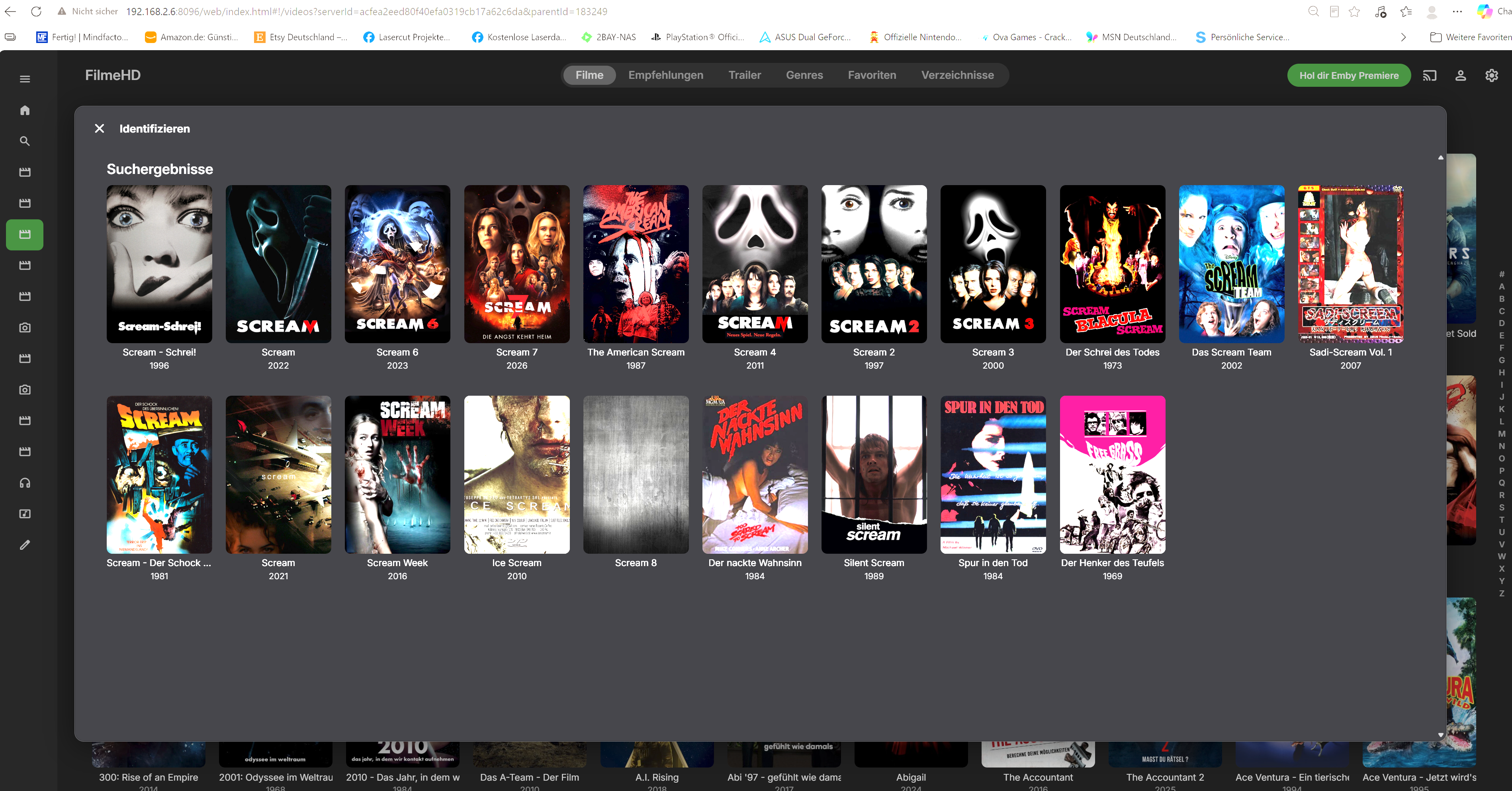

joergurmel 1 Posted October 1 Posted October 1 Hallo! Habe nun lange probiert, finde keine Lösung! Wenn ich mal einen Film neu identifizieren will, wenn der falsch zugeordnet wird, erhalte ich keine Vorschaubilder mehr. Kurze Zeit nach Aktualisierung auf Version 4.10.1.0 ging das mal, bis zum nächsten Tag, hatte mich schon gefreut! Also keine Vorschau, nach klicken auf eins der leeren Vorschaubilder, wird dann eins angezeigt, Bild 2. Aber man sieht ja nichts, was der Film eventuell ist. Man muss dann vielleicht mehrere probieren, bis man das richtige hat. So nun wollte ich das Protokoll herunterladen. Auf Downloaden kommt Fehlermeldung, kann nicht heruntergeladen werden, Netzwerkproblem. Habs dann kopiert und als Text abgehangen. Wie gesagt, nach Update gings, wahrscheinlich bis Neustart von Emby, seit dem keine Chance da was zu machen. Emby Server zurück gesetzt, kein Erfolg. Fritzbox geändert DNS und weiteres, keine Erfolg. NAS zurück gesetzt, das selbe! Mich wundert eben das Netzwerkproblem, auch hier beim download des Textes. Ich finde leider keins. Lan 1 und 2 sind beide verbunden! Vielleicht findet jemand von euch den Fehler? MFG Jörg aud Gera in Deutschland! EmbyServer.txt

joergurmel 1 Posted October 1 Author Posted October 1 (edited) Jo, ich gehe über nen Film zum identifizieren, gebe den Namen ein, dann kommt wie Bild 1. Klick ich dann von den leeren Bildern eins an, wird aber sofort das Bild in Bild 2 geladen. Und dann die Frage mit dem Netzwerkproblem, weil der Text sich nicht herunterladen lässt? Müsste man da irgendwo ein Verzeichniss angeben wohin? Wie gesagt, nach dem Update von.9.5 auf die aktuelle Version von Emby, da gings ne ganze Weile, das auch bei Bild 1 die Bilder geladen wurden. Aber über Nacht, geht der Terramaster ab 23 Uhr aus und 7 Uhr wieder an, da wars wieder vorbei. Ich könnte nicht sagen, was es ist. Was könnte bewirkt haben, das nach Updat die Bilder gingen und später wieder nicht! Proxy nein! MFG Jörg Edited October 1 by joergurmel

Luke 43719 Posted October 9 Posted October 9 How did you set this content security policy? Loading the image '<URL>' violates the following Content Security Policy directive: "default-src 'self' *.terra-master.com *.cloudfront.net *.baidu.com *.bdimg.com *.virtualearth.net *.ditu.live.com *.bing.com 'unsafe-inline' 'unsafe-eval' blob: data: ws: wss:". Note that 'img-src' was not explicitly set, so 'default-src' is used as a fallback. The action has been blocked. This looks like the reason for the problem.

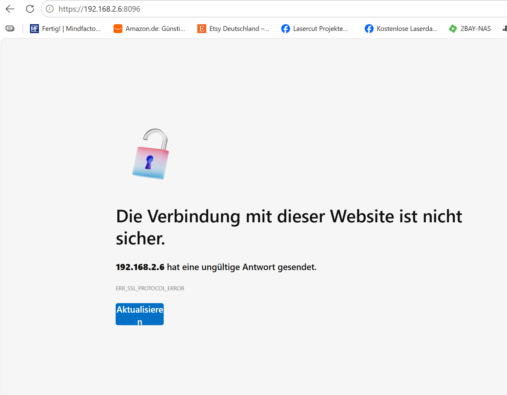

Luke 43719 Posted October 9 Posted October 9 Try using the Emby web app by going directly to it in the web browser: https://192.168.2.6:8096 Instead of opening it with the TOS app.
joergurmel 1 Posted October 9 Author Posted October 9 Als Antwort erhalte ich dieses, liegt wohl an Windows?
Solution joergurmel 1 Posted October 9 Author Solution Posted October 9 (edited) Ach danke, so funktionierts nun! Damit hast du mir sehr geholfen. Den Fehler hätte ich so nie gefunden! So kann man auch wieder die Filme ordentlich zuordnen! Vielen, vielen Dank! MFG Jörg aus Gera in Deutschland! Jo, da war die Portnummer nicht die 8096 sondern die 5443 (Web), das ist mir aber nie aufgefallen. Da kann er ja auch keine Filmbilder finden. Aber "Adlerauge" Luke hats entdeckt! Saubere Arbeit! Edited October 9 by joergurmel 1
