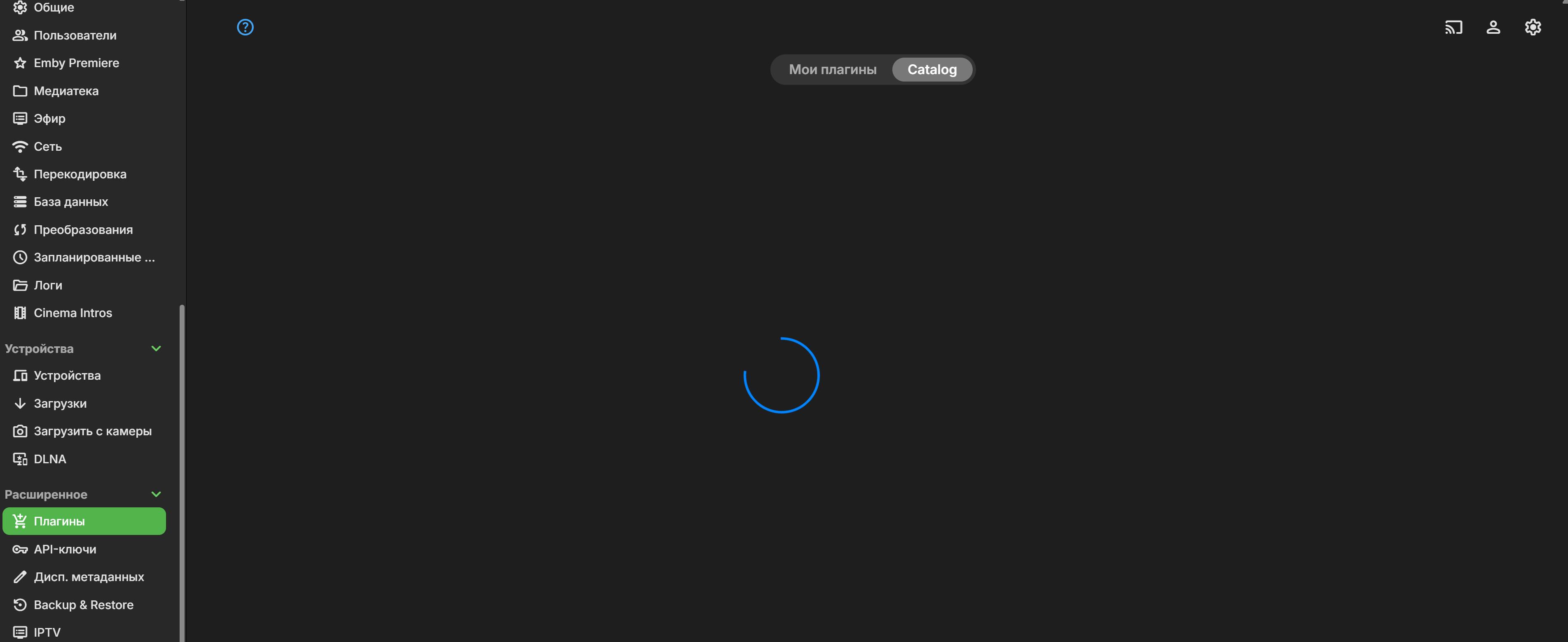

Allinclusive 2 Posted January 23 Posted January 23 Добрый день. Недавно обратил внимание что не открывается каталог плагинов, постоянно крутиться кружок и ничего не открывается. Версия 4.9.4.1 beta Пробовал через впн,ничего не помогает. Есть какие нибудь решения.?

Allinclusive 2 Posted January 31 Author Posted January 31 I think it's related to blocking. Yesterday I added 39 movies, set it to scan, and after 12 hours it only recognized three. I checked the library settings, turned on the moviedb and thetvdb, then turned it off, leaving only Kinopoisk, and it scanned everything in 10 minutes. It's the same on another server, even though I'm on a different provider.
Kranch 2 Posted January 31 Posted January 31 3 hours ago, Allinclusive said: I think it's related to blocking. Yesterday I added 39 movies, set it to scan, and after 12 hours it only recognized three. I checked the library settings, turned on the moviedb and thetvdb, then turned it off, leaving only Kinopoisk, and it scanned everything in 10 minutes. It's the same on another server, even though I'm on a different provider. moviedb так же блокирует запросы из России по DNS, помогает использование dns 9.9.9.9
Allinclusive 2 Posted January 31 Author Posted January 31 У меня этот DNS был прописан еще три года назад, всё работало, но последний месяц или полтора уже не помогает.

piratkis 0 Posted February 10 Posted February 10 (edited) Привет всем! Такая же проблема с плагинами в каталог не зайти крутиться кружок загрузки. Версия Эмби 4.9.4.1 бета. Вижу в логе обращение по адресу https://www.mb3admin.com/admin/service/EmbyPackages.json - Пробую зайти с компа и ничего не загружается . Включаю VPN и вуаля json загрузился . Вот и ответ Блокировка всеми нами любимого Роскомнадзора однозначно ( А почему именно он, да потому что VPN к которому подключаюсь находится в российском Дата-центре ) . . Как же это все уже достало. Буду пробовать прокидывать на сервак. Edited February 10 by piratkis
Luke 42237 Posted February 11 Posted February 11 17 hours ago, piratkis said: Hi everyone! I'm having the same problem with plugins: I can't access the plugins directory; the loading circle keeps spinning. Emby version 4.9.4.1 beta. I see a request to https://www.mb3admin.com/admin/service/EmbyPackages.json in the log . I try to access it from my computer, but nothing loads. I turn on the VPN , and voila, the json file loads. So, here's the answer: Roskomnadzor, our beloved agency, is definitely blocking it. (And why Roskomnadzor specifically? Because the VPN I'm connecting to is located in a Russian data center.) I'm so sick of this. I'll try to forward it to the server. HI, please let us know what they say. Thanks.
Allinclusive 2 Posted February 15 Author Posted February 15 Привет всем. Проблема решена установкой впн на роутер.
