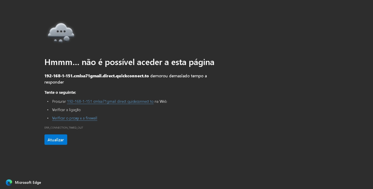

Charles63
Hello, thank you for responding to my problem.
Right now, when I try to open Emby on Windows, the page for my account associated with my IP address simply doesn't open.
When I try to open it through my Synology NAS, it also gives an error. It says it's not secure.
It's the same on Android.
All of this is happening inside my house on my Wi-Fi network.
I've already tried outside with my smartphone and the problem is the same; I can't get it to work.
I think I have everything configured correctly on the NAS. The problem might be with the Synology device itself.
p.s. I'm sending the Windows page that won't open.
Captura de ecrã_17-1-2026_111632_192-168-1-151.cmlsa71gmail.direct.quickconnect.to.jpeg

Hi, are you sure you have the right address in the browser address bar? Try just using:
http://serverip:8096

NCC1701A
Hallo,
Ich bin kein Experte und habe seit Anfang des Jahres mich auch mehr mit meiner Synology beschäftigt. Erst war es JellyFin das läuft im Heim Netzwerk und draußen ... Ständig kein Server ...
Dann Plex das läuft und von draußen mit dem Plex Pass auch ohne Probleme.
Aber Emby habe ich erst seit ca einer Woche und es ist so einfach zu installieren und im Heimnetzwerk bzw von draußen darauf zuzugreifen.
Warum versuchst du es eigentlich über Quickconnect ? Gehe auf "Übersicht" und dort auf die WAN Nummer ... In der Android App meldest du dich mit deinen Emby Daten und dieser WAN Nummer an. LÄUFT
Über Quickconnect laufen bei mir auch nur die Synology Apps File Station Audio Station ect
Probiere es mal ;)
LG Alex
