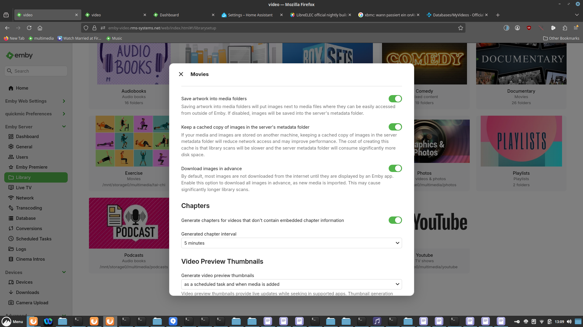

quickmic 1709 Posted January 10 Posted January 10 (edited) 31 minutes ago, C4rd1n4l said: Kann ich den Metadata Ordner auf dem Emby Server so wie er ist kopieren und ihn als " Backup" bei einer Neuinstallation einspielen ? Und alles ist wie voher ? Ich wuerde an deiner Stelle nfo read/write sowie "save artwork into media folder" aktivieren. Das speichert dann alle Metadaten in deine content Ordner, macht aber natuerlich nur Sinn, wenn du eine saubere Ordnerstruktur hast (mit Unterverzeichnissen etc.). Ausserdem braucht das natuelich auch Platz. Schau dir die library Optionen am server an. Nfo gibt's als Server addon. Den metadaten Ordner vom Server alleine zu sichern macht nicht viel Sinn. Du brauchst dann auch die Datenbank etc. Im Prinzip den kompletten /var/lib/emby/ Ordner, sofern du nicht Dinge verschoben hast. Das waere dann mehr oder weniger ein Vollbackup, und dafuer gibts auch server addons. Das Kodi plugin hab mit all dem nichts zu tun. Edited January 10 by quickmic
Bootsmann 1 Posted January 10 Posted January 10 #quichmic, "Ich wuerde an deiner Stelle nfo read/write sowie "save artwork into media folder" aktivieren." Wo genau kann ich das einstellen?
