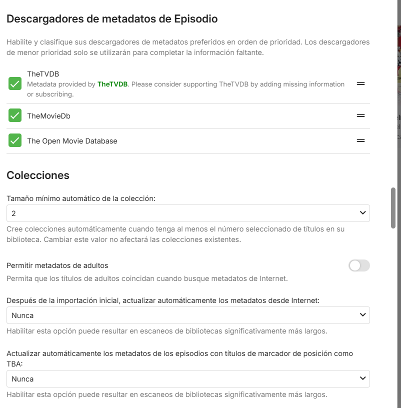

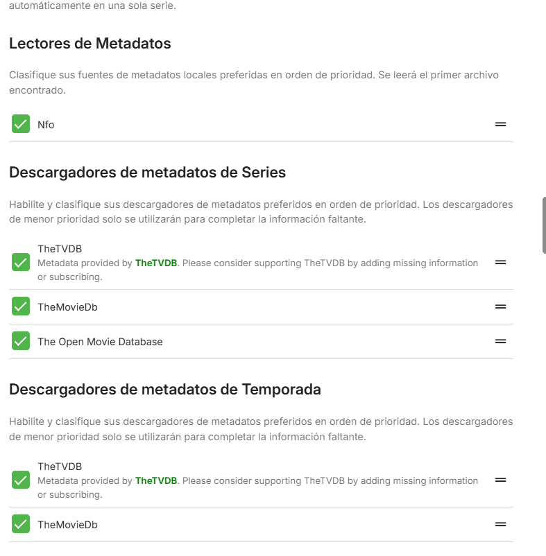

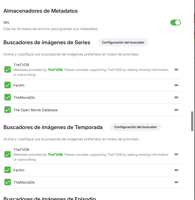

retroseriestv 0 Posted January 2 Author Posted January 2 (edited) Luke..mira a ver si asi te vale...la configuracion son mas pantallas pero creo que estas son las que afectan a la obtencion de los datos para los capitulos de las series...si no ves en el envio lo que buscas dimelo y te envio lo que me digas..gracias por tu ayuda...ah y perdona lo que tarde en contestarte pero con las fiestas por medio no he estado conectado unos dias...feliz año¡¡ Edited January 2 by retroseriestv
retroseriestv 0 Posted January 3 Author Posted January 3 (edited) Añado (no se porque no me deja editarlo mas...) que yo los cambios los hago en los .nfo en la carpeta en donde se encuentra el episodio, es decir en donde esta el fichero de video y el arte (foto jpg) nombrado correctamente...no se si habria que cambiarlo en algun otro sitio... Tambien comentar que yo tengo Emby sobre Docker en Synology Nas, por lo cual si se almacena en algun otro lugar de la aplicacion no tengo ni idea.. De todas formas, se supone que si tengo marcado que los .nfo se almacen junto al episodio (y asi es ) no se porque no me pone mi .nfo moficado al español y sigue poniendome el de ingles Edited January 3 by retroseriestv Implementar comentarios
Luke 42237 Posted January 3 Posted January 3 Hi, did you run a library scan after editing the nfo file?

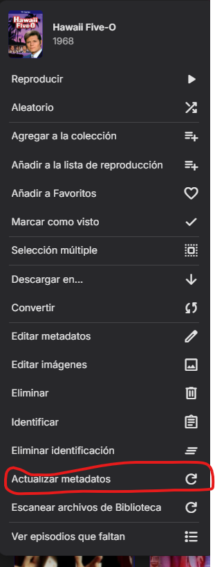

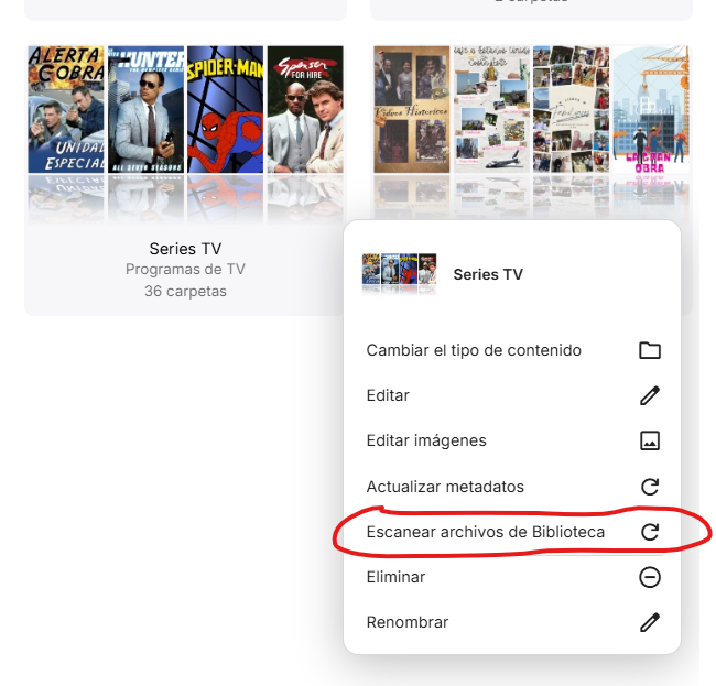

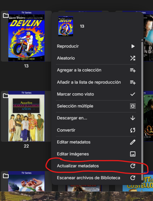

retroseriestv 0 Posted January 3 Author Posted January 3 (edited) Hola Luke, a ver lo que hago es actualizar metadatos de la serie (si es que cambian los .nfo de una solo serie, imagen 5) o de la carpeta en donde se encuentran un grupo de series (imagen 6). SI te refieres a escanear archivos de biblioteca (imagen 7), no no lo hago porque en esa bliblioteca tengo mas de cuarenta carpetas de discos duros con cientos y cientos de series, y tarda muchisimo...nunca utilizo esa opción porque ademas del tiempo que tarda me escanea series que he metido a mano y me las remueve intentando poner series que se le parecen en internet pero que no son esas..no se si me explico...el caso es que esa opción solo la utilizo cuando añadido un nuevo disco duro... Siempre cuando cambio algo de alguna serie utilizo la opción que te he mencionado, que es , actualizar metadatos, pensaba que hacia el mismo efecto... Edited January 3 by retroseriestv
Luke 42237 Posted January 4 Posted January 4 Hi, I would not select refresh metadata because that will fetch data from the internet and potentially overwrite your changes. Instead just do a normal library scan - click scan library files or run the scan of all libraries. Please le this know if this helps. Thanks.

retroseriestv 0 Posted January 21 Author Posted January 21 nada, he hecho múltiples pruebas, y nada, en algunos casos se han mantenido pero de pronto, unos dias despues ha vuelto a coger los datos de internet y me los ha machacado. He ido al panel de control y he quitado todas las opciones de escaneo de temporadas y capitulos para que no lo hiciera desde internet pero nada , no se porque después de unos dias, al añadir nuevos elementos a la carpeta, y darle a escanear archivos y actualizar metadatos, me lo machaca.. Y ase que no es algo muy comun pues no hay mucha gente que cambie el idioma de la sipnosis de los capitulos por ejemplo de ingles a español, pero no entiendo como no se quejan quien lo haga a mano pues le tiene que pasar lo mismo que ami, te cambias todos los datos del ingles al español de una serie a mano¡¡¡y luego despues de unos dias han vuelto a aparecer los datos de ingles porque se han actualizado cogiendo los datos desde internet en alguna actualización generica al añadir alguna nueva serie.. Si, ya se que lo suyo seria modificarla en thetvdb, pero claro, a mano capitulo a capitulo es un coñazo...con mi programa cambio 1000 .nfos en 1 mn, asi que no hay color.. Seria tan facil que los "jefes" del programa , añadieran una opcion con un tirador de si/no como se hace con las imagenes, con los metadatos faltantes y con las miniaturas de vista previa...si añadieran una opcion para que decidas tu si te quedas con los nfo existentes o si los quieres sustituir por los de internet, seri lo lógico y deseable...en fin..espero que algun día lo modifiquen..
