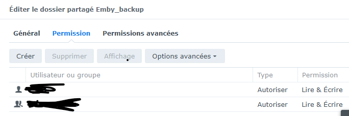

Chris83320 3 Posted January 6 Author Posted January 6 Merci de ton post. J'ai vérifié et "moi", en tant qu'utilisateur j'ai les autorisations d'accès au dossier partagé que j'ai créé sur le Syno (DSM 7.3) "Emby_Backup" sur le volume 1 (c'est le seul volume) , voila ce que j'ai. Par contre je n'ai pas ce que tu as, à savoir un utilisateur "emby". Merci de ton aide

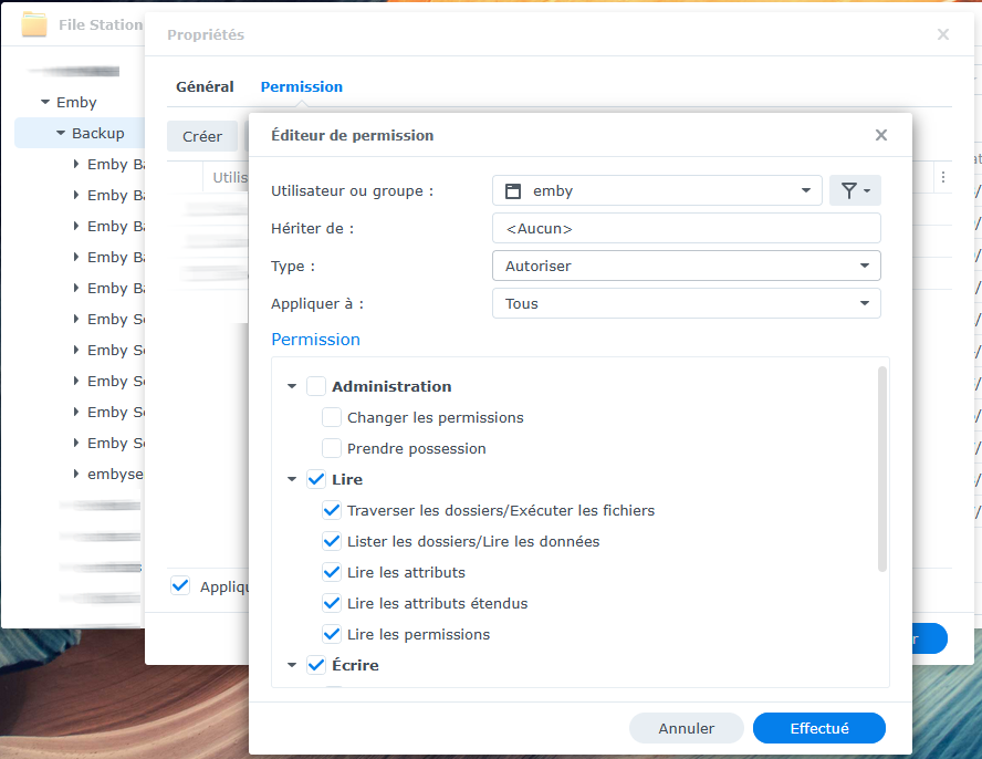

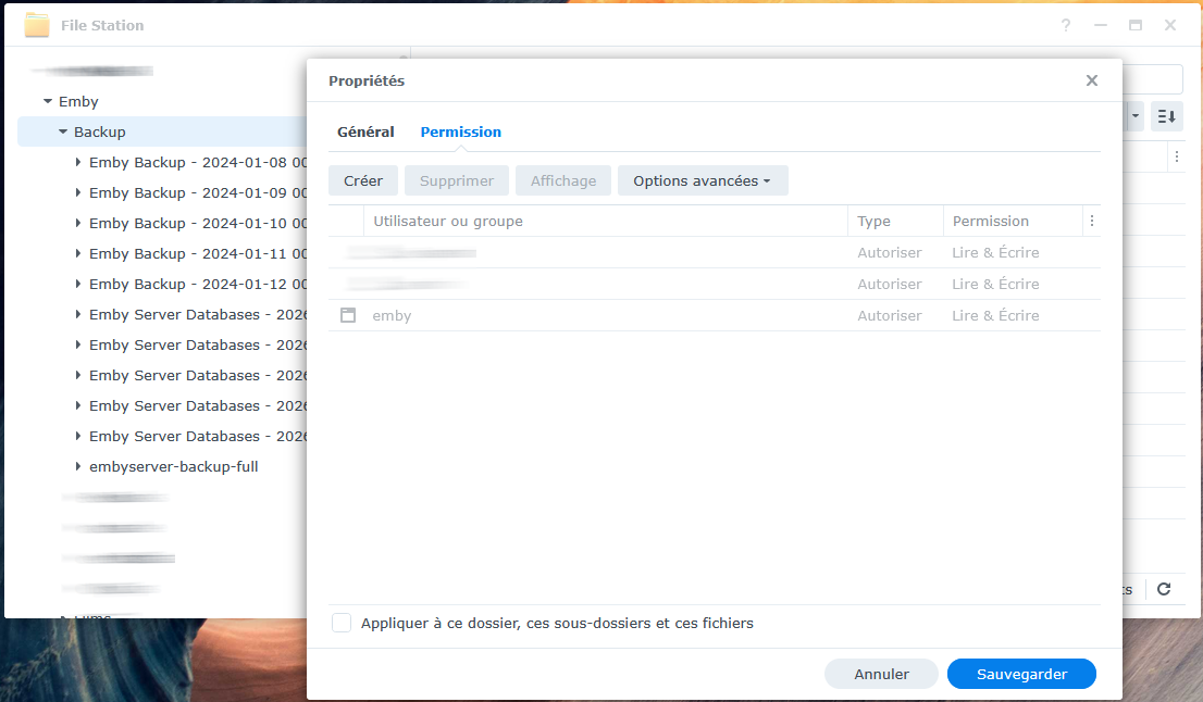

Tandhruil 27 Posted January 8 Posted January 8 (edited) Il faut autoriser l'utilisateur emby à écrire pour créer les sauvegardes et lire pour restaurer Dans File Station > Propriété > Emby_backup Cocher : Appliquer à ce dossier et sous dossiers Cliquer sur créer puis choisir l'utilisateur emby, lui attribuer les permissions Valider Edited January 8 by Tandhruil 2
Chris83320 3 Posted January 9 Author Posted January 9 Merci de ton aide. Après pas mal de temps, puisque je ne trouvais pas EMBY dans les utilisateurs directement j'ai tapé "emby" et il est apparu. J'ai donc validé ce que tu recommandes et je verrais demain matin. Merci bien. 1

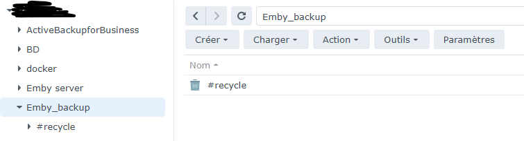

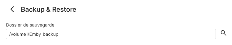

Chris83320 3 Posted January 11 Author Posted January 11 On 1/10/2026 at 8:48 AM, Chris83320 said: je continue à essayer de trouver la bonne solution comme proposée par rookie et tandrhuil. J'attends demain matin pour savoir si ça marche. Merci les copains. On 1/8/2026 at 6:47 PM, Tandhruil said: Il faut autoriser l'utilisateur emby à écrire pour créer les sauvegardes et lire pour restaurer Dans File Station > Propriété > Emby_backup Cocher : Appliquer à ce dossier et sous dossiers Cliquer sur créer puis choisir l'utilisateur emby, lui attribuer les permissions Valider Bonjour, j'ai fais tout ce que tu préconises mais dans le dossier de Emby_backup, je n'ai rien qui s'affiche malgré les modifs. Voila ce que j'ai mis comme chemin de sauvegarde ce matin pour tenter une nouvelle fois après avoir été chercher avec la barre de défilement. Si je mets les / dans l'autre sens \, il ne veut pas sauvegarder le chemin. Le dossier Emby_backup est créé sur mon file station avec toutes les autorisations pour Emby. A suivre demain matin car je ne sais pas faire une sauvegarde manuelle.
Tandhruil 27 Posted January 11 Posted January 11 Vérifie la syntaxe de l'utilisateur emby dans les propriétés du dossier [Emby Server], il faut bien déclarer le même utilisateur (emby ou Emby ou EMBY ...) Sinon, le chemin est bien avec des / Les sauvegardes se font automatiquement à 00:00:00
