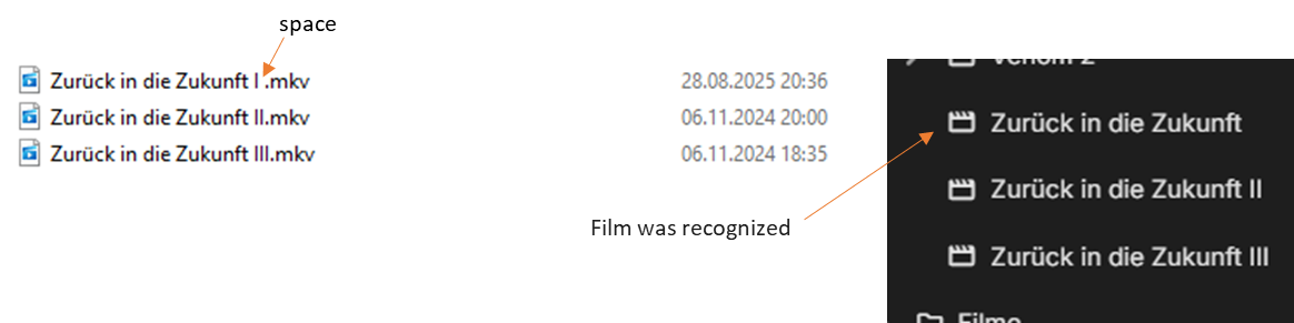

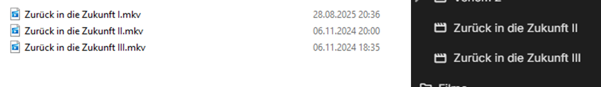

ich habe einen Film, der beim Scan der Bibliothek nicht erkannt wird. Hänge ich an den Dateinamen des Filmes am Ende ein Leerzeichen an, dann wird der Film erkannt. Ich weiß nicht warum.
So wird der Film nicht erkannt (ohne Leerzeichen am Ende):
Zurück in die Zukunft I.mkv
So wird der Film erkannt (mit Leerzeichen am Ende):
Zurück in die Zukunft I .mkv

I renamed and scanned the files again and uploaded a new log. Here's what it looks like.
Here is the original name without spaces at the end for Film 1:
Here with a spaces at the end:

So what happens is:
1) With your file named:
TMDB returns proper movie, the first Back to the Future from 1985:
Quote
2025-11-28 19:15:35.792 Info TheMovieDb: MovieDbProvider: Finding id for item: Zurück in die Zukunft I
2025-11-28 19:15:36.005 Info HttpClient: GET https://api.themoviedb.org/3/search/movie?api_key=x_secret5_x&query=Zurück in die Zukunft I &language=de-DE&include_adult=true
2025-11-28 19:15:37.882 Info HttpClient: Http response 200 from https://api.themoviedb.org/3/search/movie?api_key=x_secret5_x&query=Zurück in die Zukunft I &language=de-DE&include_adult=true after 1876ms
2025-11-28 19:15:37.883 Info HttpClient: GET https://api.themoviedb.org/3/movie/105?api_key=x_secret5_x&append_to_response=alternative_titles,reviews,casts,releases,images,keywords,trailers&language=de-DE&include_image_language=de-DE,null
https://www.themoviedb.org/movie/105-back-to-the-future
2) With your file being named:
Query returns Back to the Future Part II from 1989:
Quote
2025-11-28 19:16:07.169 Info TheMovieDb: MovieDbProvider: Finding id for item: Zurück in die Zukunft I
2025-11-28 19:16:07.169 Info HttpClient: GET https://api.themoviedb.org/3/search/movie?api_key=x_secret5_x&query=Zurück in die Zukunft I&language=de-DE&include_adult=true
2025-11-28 19:16:07.305 Info HttpClient: Http response 200 from https://api.themoviedb.org/3/search/movie?api_key=x_secret5_x&query=Zurück in die Zukunft I&language=de-DE&include_adult=true after 136ms
2025-11-28 19:16:07.306 Info HttpClient: GET https://api.themoviedb.org/3/movie/165?api_key=x_secret5_x&append_to_response=alternative_titles,reviews,casts,releases,images,keywords,trailers&language=de-DE&include_image_language=de-DE,null
https://www.themoviedb.org/movie/165-back-to-the-future-part-ii
You can find your
file multi-versioned/merged under Back to the Future Part II.
Reason is that you're not following recommended movie naming convention and have at least a (Year) in the file/folder name which'll greatly help with proper identification (ProviderID tag will increase - practically guarantee - chances of item being properly identified). Not using either in your naming scheme will likely lead to more issues, not only this particular one.
Movie Naming
Best advice i can give you: rename your files/folders, else you're left at the mercy of online providers where too many things can go wrong.
Edited by GrimReaper
