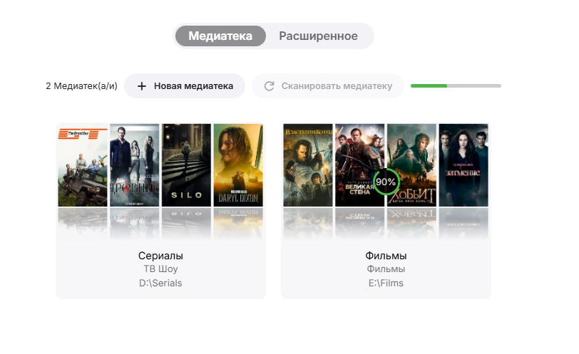

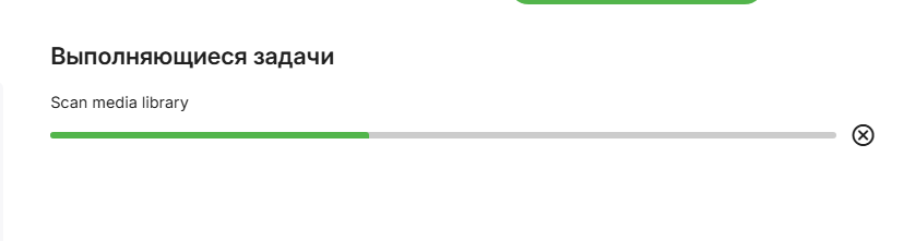

likvid 1 Posted November 27, 2025 Posted November 27, 2025 сервер Win Serv 2022 (с последними обновлениями) Версия Emby 4.9.1.90 Точно не скажу по дням, но заметил позавчера, т.е. 25.11.2025 Скачал очередные сезон сериала, переместил в нужную папку с изменением названия папок. Если более точно, то это все делает Sonarr или Radarr. Но сам сервер эмби не отобразил добавленные сезоны. Зашел на сервер, висит на сканировании библиотеки. Перезапускал сервер физически, перезапускал сервер эмби, ничего не помогает. Все время висит на сканировании и новые фильмы или сериалы не добавляет.
likvid 1 Posted November 27, 2025 Author Posted November 27, 2025 В самом сервере удалил папки Медиафайлов, плюс в ручную почистил метаданные и заново добавил папки. Вроде бы отремонтировалось. Но, наблюдаю далее.
